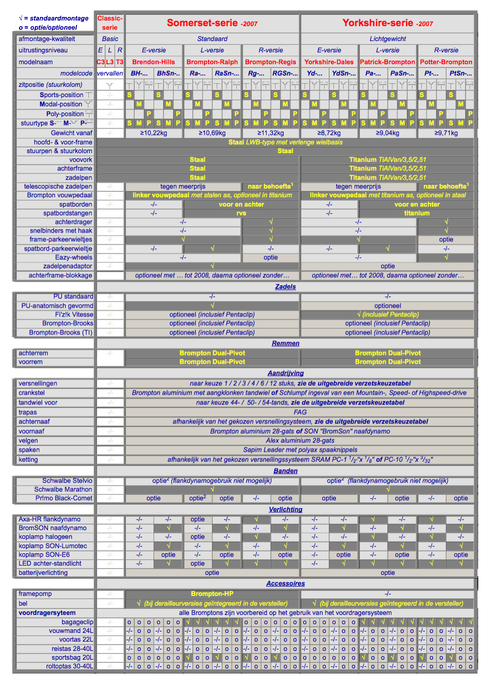

MessageSujet: Re: Tableau comparatif des Brompton   Tableau comparatif des Brompton - Page 2 EmptyMer 02 Jan 2008, 15:16
Voici un tableau comparatif des Brompton tels qu'ils sont vendus dans le Benelux (trouvé sur le site fiets-a-parts.nl):
Tableau comparatif des Brompton - Page 2 Specificaties%20BNL%202007
C'est là que l'on a la confirmation que, chez nous, les B sont vendus avec des Marathon de série...

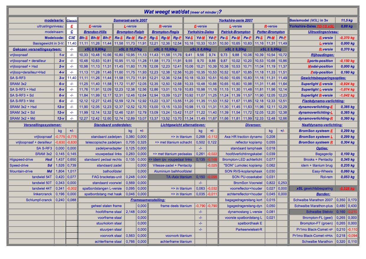

Par ailleurs, voici aussi un tableau des poids des différents éléments composant le B :
Tableau comparatif des Brompton - Page 2 Gewichten%202007
