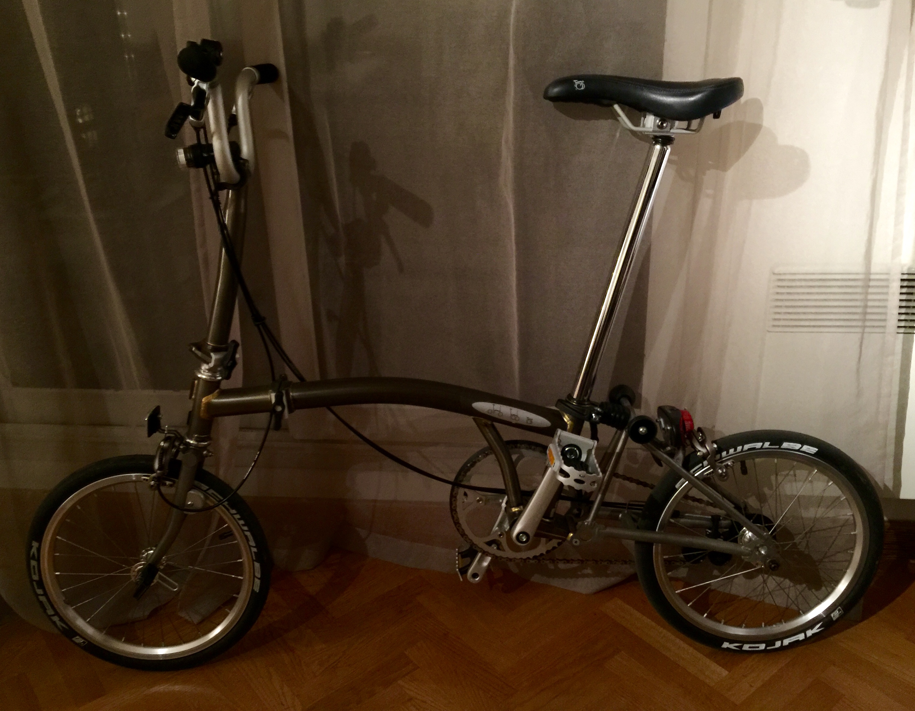

Et puis Bromulus vient de recevoir son tres beau M2E-x tout neuf sans roue Superlight (tres proche de ce que tu as commandé : M2E-x vs. S2L-x, les seules différence guidon M vs. S et garde boues pour le tiens) : https://www.bromptonforum.net/t6945p20-ave
Futur Bromptonien sur Bruxelles - Page 2 Img_8377-48a1478
Maintenant, ton vélo sera sans doute un modele 2015 alors que celui de Bromulus doit etre un 2014 et personne ne sais ce que Brompton va monter en 2015 comme roue AV.

Plus que 3 à 5 semaines, pê moins si B essaye de livrer avant les fêtes.
J'ai passé commande auprès de Brompfication (pédales et tube de selle entre autres) et Bikegang (patins de frein et cintre color+ entre autres). Certains composants sont là pour améliorer la qualité (réelle ou ressentie, je verrai à l'usage), d'autre pour l'esthétique pure, ou perdre du poids.
Je détaillerai les modifications en présentant le B une fois reçu.
TPW suivra, et s'attaquera essentiellement à améliorer la transmission et le dérailleur (cassette 3 pignons, roues folles, chaîne 11V YBM, bottom braquet et autres modifications plus avancées que changer un boulon pour le fun).
Un petit conseil a propos de la tige de selle : est-tu 100% certain de la longueur nécessaire ?  Si tu est limite avec une tige standard, méfie-toi, la longueur nécessaire varie en fonction de la selle utilisée et même des pédales et chaussures utilisées.
Dans ce cas, il peut être bon de rouler un peu avec son B équipé de ses autres composants définitifs pour bien évaluer la longueur nécessaire.

Plafonnant à 1m72, je ne risque rien je pense.
Nombre de messages : 6873
Futur Bromptonien sur Bruxelles - Page 2 Empty
MessageSujet: Re: Futur Bromptonien sur Bruxelles   Futur Bromptonien sur Bruxelles - Page 2 EmptySam 29 Nov 2014, 13:12
Non avec ta taille, la tige de selle longueur standard devrait te laisser une certaine marge de réglage pour s'adapter aux différentes selles, pédales et chaussures.
Le "probleme" est plutôt pour ceux qui mesurent entre 175 et 180cm qui sont a la limite de la longueur de la tige standard.
Brompfication devrait, comme d'autre fabricant Taïwanais, offrir une longueur entre 520 et 580mm genre 550mm.  L’inconvénient des longue tiges de selles c'est que le B plié ne rentre plus dans les sacs et valises de transports.  J'ai actuellement une tige de 550mm et mon B rentre tout juste dans la valise de transport rigide et ce uniquement parce que ma selle est très basse.
A propos de la valise rigide, pour rentrer dans une valise rigide, il est impératif de replier ou retirer la pédale gauche -> avec une pédale fixe, cela ne rentre pas et cela pose aussi probleme pour les sacs souples et même le transport a la main du B plié : on ramasse sans arrêt la pédale gauche dans les tibias.

Pour l'instant, je n'envisage pas la valise rigide.
Oui, les pédales Bromfication (que vous critiquez par ailleurs pour l'utilisation du magnésium, j'ai bien lu?) sont non pliantes ni amovibles, ce qui va rendre le B plié un peu plus encombrant. Je verrai à l'usage si je dois remplacer leurs axes par des axes type Ezy de chez MKS. En attendant, ce sont les pédales non automatiques les plus légères que j'ai trouvé jusqu'ici (155gr), d'où leur choix.
MessageSujet: Re: Futur Bromptonien sur Bruxelles   Futur Bromptonien sur Bruxelles - Page 2 EmptySam 29 Nov 2014, 21:15
Je n'aime effectivement pas le magnésium qui, contrairement a l'aluminium, est très sensible a la corrosion et doit absolument être protégé.
Or il n'existe guère que des peintures (il n'existe pas de procédé équivalent a l'anodisation pour le magnésium) qui s'usent rapidement sur des pédales et laisse le magnésium a nu.
Et comme il existe des pédales alu presque aussi légères, je préfère prendre de l'alu.
