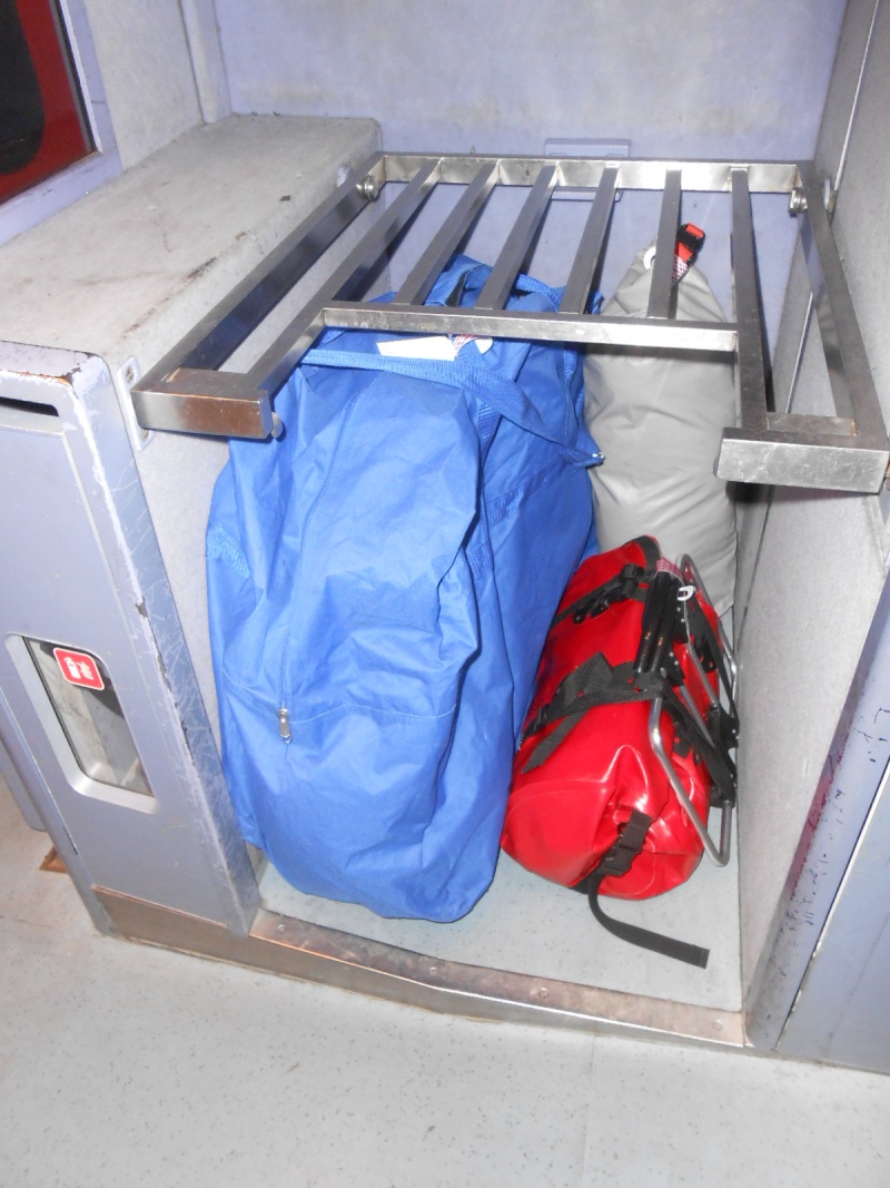

Bonjour
Existe il un sac pour transporter un Dahon?
J'ai lu que pour le Brompton le sac ikea convient bien mais y a t'il une astuce pour le Dahon?
Je me demandais s'il existe des sac polypro assez grand.
Ce serait plus pour cacher le vélo lors du tranport
J'avais commandé ça:
http://www.amazon.fr/gp/product/B0011FERCA/ref=pd_lpo_sbs_dp_ss_1?pf_rd_p=556244447&pf_rd_s=lpo-top-stripe&pf_rd_t=201&pf_rd_i=B003SWW8ZM&pf_rd_m=A1X6FK5RDHNB96&pf_rd_r=04N3ZMMES7ESC62J4A1Q
Je vais la renvoyée, c'est adapté mais la housse pèse 1kg800 et est encombrante pliée. Par contre elle est costaude, pas mal pour prendre l'avion je pense.

Actuellement je me sers d'une  housse de vélo pliant D4 pour le Dahon. C'est léger, pratique, pas cher, peu encombrant.
Futur cyclo campeur en BROMPTON - Page 2 00710
Si tu veux un vrai sac, plus pratique pour transporter le vélo  , plus lourd (900 g environ) tu en trouveras chez BlancMarine .
Un sac poubelle de 200 litres peut servir occasionnellement. Ce n'est pas solide. J'ai laissé tomber.
Futur cyclo campeur en BROMPTON - Page 2 00412

Ok merci je vais acheter la decathlon pour essayer, d'après leur photo je ne pensai pas qu'elle couvrait tout le vélo.
Nombre de messages : 2902
Futur cyclo campeur en BROMPTON - Page 2 Empty
MessageSujet: Re: Futur cyclo campeur en BROMPTON   Futur cyclo campeur en BROMPTON - Page 2 EmptyLun 22 Déc 2014, 07:18
C'est très grand et couvrira largement le Dahon.
Poids 300 g + 40 g pour la sacoche.

Merci Patrick j'ai acheté la décathlon, ça devrait correspondre à mes besoin
