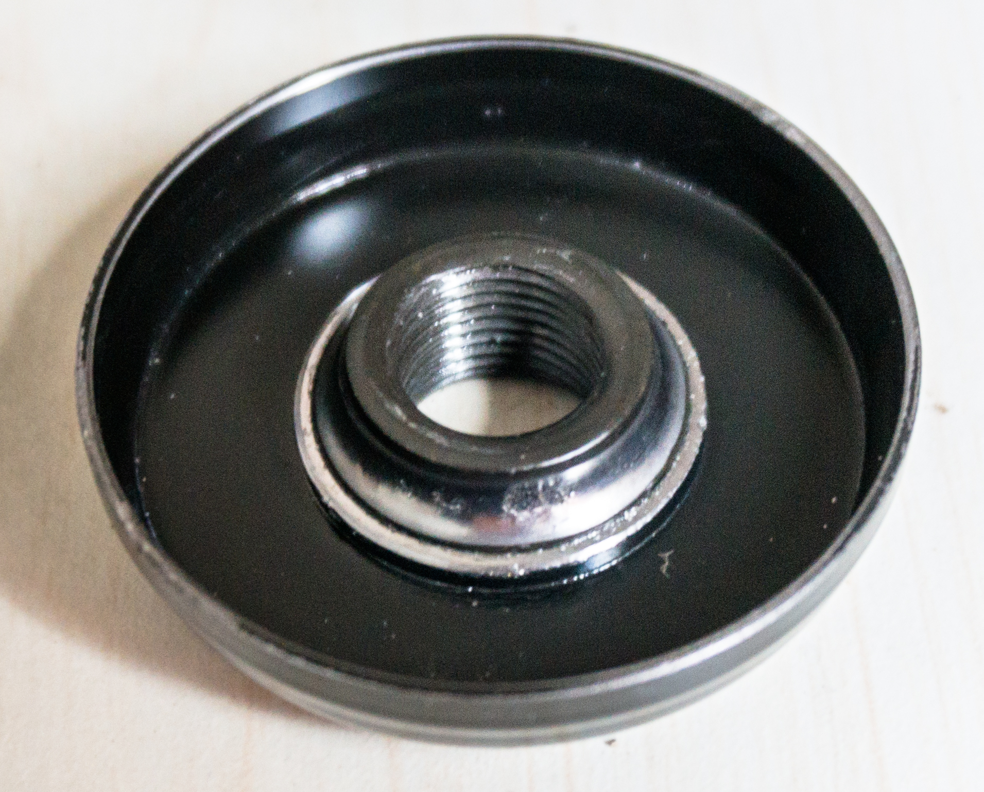

Bonjour a tous, experts techniques et autres amoureux de la bicyclette pliante !
Nous sommes en Chine (clavier qwerty sans accent, desole), perdu dans le Yunnan, et c est a ce moment la qu un roulement de la dynamo moyeu shimano a decide de nous lacher.
Billes marquees (dont une completement cassee), et cuvettes bien marquees et meme fissurees (je vais essayer de vous poster des photos). Je ne sais pas comment c est arrive. Mais maintenant je me demande surtout comment je vais reparer ca... ici.
Nos visas Chinois, simple entree, sont encore valables 3 semaines (mais il y a le nouvel an Chinois dan 6jours).
Les revendeurs Bromton officiels les plus proches sont a Shangai, Hong Kong et Bangkok (Bangkok est sur notre route).
Plusieurs options s offrent a nous >
1- On repart avec ce qu on trouve (des billes neuves, mais pas de moyeu ici) et on essaye d atteindre Bangkok pour faire une vrai reparation.
2- On se fait envoyer des pieces et on attend patiement ici. Mais j ai peur d etre juste au niveau timming.
3- On rentre a la maison pour manger fondues, tartiflettes et cassoulets qui nous manquent tant depuis notre depart et on abandone nos Bromton ici. Tant pour le reste ;o)
Vous en dites quoi ?
La vrai question est de savoir si le remplacement seul des billes pourrait tenir pendant 2000km (Bangkok).
Merci a vous tous

Cuvettes fissurées ?!? Faut déjà y aller fort Shocked
Vous les avez graissées avant de partir ???
Bref, s'il n'y a rien pour réparer, faut poncer, bourrer de graisse et mettre des billes neuves.
S'il y avait un atelier de soudeur, recharger en matière l'intérieur du moyeu, bien poncer et bis ci-dessus.

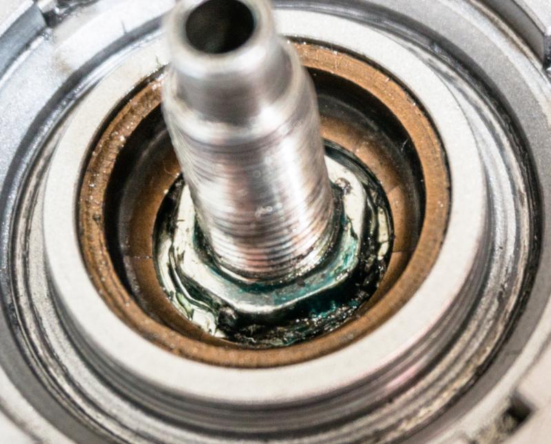

Merci a toi Karatekid.
Tu penses que ca pourrait tenir 2000km ?
Je sais pas ce que j ai fait. On a prit l avion a Kathmandu, puis une fois a Kunming on a reprit la route et au bout de 30km, je me suis rendu compte que ma roue avant ete devissee.
J ai revisse et je suis reparti. Peut etre que tout ces km roue devissee, ont vissee les cuvettes (par frottement). J en sais rien pour etre honnete.
Voici une photo des bestios
Roulement moyeu dynamo shimano HS - Que faire lorsque l on est en Chine Cuvette1-49e77b8
Roulement moyeu dynamo shimano HS - Que faire lorsque l on est en Chine Cuvette2-49e77fe

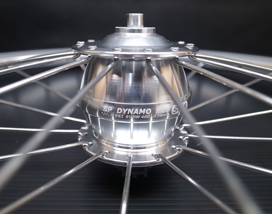

Merci jipe,
Je crois que c est bonne solution. Malheureusement, il n y en a pas en ce moment... bouhhou
Autre question, peut on monter une roue avec dynamo son en lieu et place d une roue avec dynamo shimano (modele 2013)?
Merci encore de votre aide

si tu trouve un vélociste, faire changer le moyeux par un model neuf sans dynamo, dons refair faire une roue en changeant le moyeux et les rayons ....

Salut Apolaris,
Zut alors, c'est la tuile avec arrêt forcé en plein milieu de votre aventure Sad
Certainement que la roue était mal vissée ou desserrée, ce qui a fini par augmenter le jeu dans les cuvettes au point de causer de la casse.
Comme quoi, sur des périples de ce type avec de grandes distances à parcourir, il est nécessaire de procéder à des check-up régulièrement pour vérifier le serrage des pièces.
Concernant ta question, il est possible de substituer une roue avec dynamo Shimano par une roue équipée d'une dynamo Son.
Brompton commercialise ce type de dynamo (ça fait parti des options possibles au catalogue) et on peut également monter la nouvelle roue équipée de la dynamo XS (non vendue par Brompton pour le moment).
Attention, car il faut la roue complète à cause de la longueur des rayons différente d'une marque de dynamo à une autre.

J'ai l'impression que ton écrou c'est dévisser de ton contre-écrou, résultat trop de jeu à l'intérieur de la roue.
Si je serais à ta place, je ne penserais pas Brompton!
Côté boutique ou vélo usagé:
Quand tu dis pas de moyeu ici, tu parles d'un modèle Brompton, ou rien, même pas de vélo usagé?
Tu dois obligatoirement trouver un nouveau moyeu peu importe la compagnie, qui respectera plus ou moins la largeur de tes fourches. Pour le reste ce sera un nouveau rayonnement c'est tout, oublie la dynamo pour 2000 km.
Côté industriel, tu aurais 2 possibilités:
- Si la compagnie possède un CNC, il pourrait te faire une copie de la pièce et te fabriquer un équivalent.
- Ou usiner la pièce afin d'y insérer un roulement fermé de chaque côté.
En réalité, tout ce que tu as besoin c'est d'un tour, afin d'y insérer un roulement! À moins que tu as assez d'espace pour y insérer un roulement et le coller (ou souder) sur la paroi extérieur de ton moyeu.
Une autre solution (peut-être que tu vas trouver farfelu), avoir deux roues de vélo (ce que tu peux trouver sur place) ! En les installant à l'extérieur de tes fourches avec une tige fileté suffisamment longue et plusieurs écrou, tu pourrais au-moins rouler.
Dans une tel situation, on lance des idées, puis on regarde le matériel accessible et on regarde si on peut mettre en application.
2000 km avec un moyeu fissuré???
Pour éviter que la fissure augmente par la vibration, on doit percer avec un foret un trou à chacune de ses extrémités, ou y insérer deux vis à métal. Le problème est que les têtes des vis dépasseront et endommageront les billes.
L'idéal serait de percer à chacune des extrémités et d'y insérer une pâte métallique qui durcit pour l'aluminium. Je ne penses que tu es accès à ce produit dans ton secteur (vérifier si il existe un quartier industriel). Dans le cas contraire, tu pourrais vérifier si il existe une pâte à base d'époxy pour réparer les voitures (celle qui utilisé pour réparer les bosses des ailes de voitures).
- Si tu y arrives, il faudra poncer de façon à ce que le creux du moyeu devienne lisse.
- Appliquer beaucoup de graisse et refermer.
- Alléger au maximum de ton vélo, et éviter les routes endommagées (marché si nécessaire).
- Démonter et graisser et inspecter (aux 50 km, si la graisse tient tu pourras étirer à 100 km etc..)
Malgré tout, je ne crois pas tu puisses tenir une aussi grande distance avec un moyeu fissuré.
Tu devrais vérifier avec les compagnies de livraison local (pas la boutique de vélo) si il existe un service ultra-rapide de livraison?
Si tu es chanceux, peut-être qu'un membre qui demeure en Asie pourrait t'aider sur la livraison ou comment obtenir une roue rapidement.
Bonne chance

apolaris a écrit:
Merci jipe,
Effectivement, je n'en voit pas pour le moment.
Il y a aussi Bikefun a Taiwan qui vend ces roues dynamo shutter precision.

Merci a tous pour vos idees lumineuses
Je vais chercher dans plusieurs directions (montage moyeu classic par un velociste Chinois (mais j ai peur qu ils aient pas les bons rayons)), Chercher une roue toute montee a Taipei ou chez les quelques revendeurs Brompton en Chine et se la faire envoyer. Mail envoye, j attend une reponse (S ils me repondent que c est ok, je prendrais une dynamo son), Essayer la technique de Depannezvous (genial d inventivite, tu dois etre un mecano de l extreme, c est genial. J ai juste un peu peur de faire ca avec un Chinois qui ne parle pas un mot d anglais... ).
Sinon, on laisse les velos ici, on prend un vol pour Shanhgai ou Beijing (Seuls revendeurs Brompton en Chine. Y en a bien un a Hong Komg, mais on ne peut y aller avec notre visa simple entree) et on revient avec la roue. Mais le timmimg et le nouvel an Chinois m inquiete.
Sinon, on file direct a Bangkok en Bus et train.
Merci les gars !! ca fait plaisir de pas etre seul
Les dynamo Shutter Precision venduent entre autre par Bikefun sont aussi de bonnes dynamos, meilleures que les Shimano. Elles sont plus facile a trouver en Chine que les SON qui pour l'Asie sont horriblement chères.
J'ai été longtemps électromécanicien de ligne sur le quart de nuit et de fin de semaine, ce qui m'a permis de développer une certaine expertise au niveau du dépannage, sans compter mes années de guide en plein air, aujourd'hui je l'enseigne.
Avec le temps et l'expérience on apprend à se débrouiller avec les moyens du bord!
En regardant ta photo, je crois sérieusement qu'un roulement fermé pourrait y prendre place. Je remarque que la bague intérieure de la coupole possède une bague fileté, ce qui signifie que cette bague pourrait très bien se serrer sur la bague intérieur du roulement. (ce qui le maintiendrait en place). Pour l'extérieur du roulement, même si tu ne trouves pas exactement la même dimension, tu n'auras qu'à le remplir de colle et laisser sécher (tout en s'assurant qu'il est bien centré)
Voici les mesures que tu auras besoin.
Mesure intérieur de la portée des roulements (la partie la plus large):
Mesure de l'arbre:
Largeur du roulement:
Malheureusement, je suis à la maison (je n'ai pas mes catalogues avec moi, ni mes numéros de fournisseurs), mais avec ses informations, je peux vérifier dans les catalogues sur internet, pour te trouver le numéro de pièce (qui un standard un peu partout dans le monde, même en chine).
A+ Roulement moyeu dynamo shimano HS - Que faire lorsque l on est en Chine 1484104633

Le vendeur Taiwanais eBay a remis des sets de roues avec dynamo en ventes ce week-end : http://www.ebay.de/itm/16-x1-3-8-349-Silve-10-speed-with-dynamo-Wheelset-light-weight-Brompton-fit-/131431468590?pt=LH_DefaultDomain_0&hash=item1e99ed0e2e
Ce sont évidemment des dymamo Shutter Precision, pas des SON, mais ces dynamo ont bonne réputation :
Roulement moyeu dynamo shimano HS - Que faire lorsque l on est en Chine $_57
