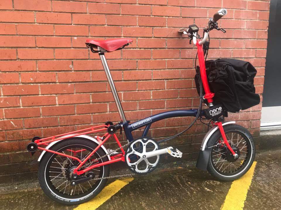

Nouveau Brompton Rohloff avec pneus Big Apple, kit Nano électrique, freins à disque et porte bagage intégré :
Brompton Rohloff Nano Big apple 8 photos
Kinetics (equipementier) - Page 20 29542110
Kinetics (equipementier) - Page 20 29683610
Kinetics (equipementier) - Page 20 29541610
Le Brompton est plus qu'un vélo, c'est un art de vivre ! Kinetics (equipementier) - Page 20 102328
Nombre de messages : 6532
Kinetics (equipementier) - Page 20 Empty
MessageSujet: Re: Kinetics (equipementier)   Kinetics (equipementier) - Page 20 EmptyMer 28 Mar 2018, 22:18
Je ne suis pas fan de l'esthétique du B en roue de ETRTO 305 + Big Apple : je trpuve que ces roues de plus petit diamètre déséquilibrent la silhouette du B.
En plus, même si le confort doit surement etre amélioré, la longévité et résistance aux crevaisons des Big Apple est assez moyenne.
Il faudrait des Big Apple Plus (ou encore mieux des Big Ben Plus) mais ils n'existent pas en ETRTO 305.

Voilà un superbe Brompton Alfine 11 orange avec une fourche inox et des jantes assorties au cadre :
Je trouve que c'est une bonne idée d'utiliser des freins à disque à commande par câble. Les durites doivent avoir des problèmes d'étanchéité lors de pliages fréquents.
Par contre, la bride en plastique pour fixer le câble de frein arrière sur le triangle... affraid  ... ça le fait pas sur un montage de ce prix.
C'est une question que je me pose en vue de ma conversion: fàd hydrauliques ou mécaniques? Y-a-t-il des REX concernant l'emploi sur Brompton et des problèmes liés au pliage?

Salut Xenophon,
Il y a 2 REX a minima sur le forum : celui de RValiasBuser avec des freins tout hydraulique Hope (aucun soucis de durite ou d'étanchéité après 3 ans d'utilisation, hormis lorsqu'il a interverti les durites et où RV a galéré pour les réglages) et le mien avec un frein hybride Juin Tech (aucun problème non plus).
A Bob60 : les gaines sont maintenues par des colliers Rilsan noirs. Le montage est fait proprement et il n'y a qu'un seul collier sur le triangle de taille raisonnable. On en trouve en blanc/transparent et en plus fin pour que ce soit plus discret.
