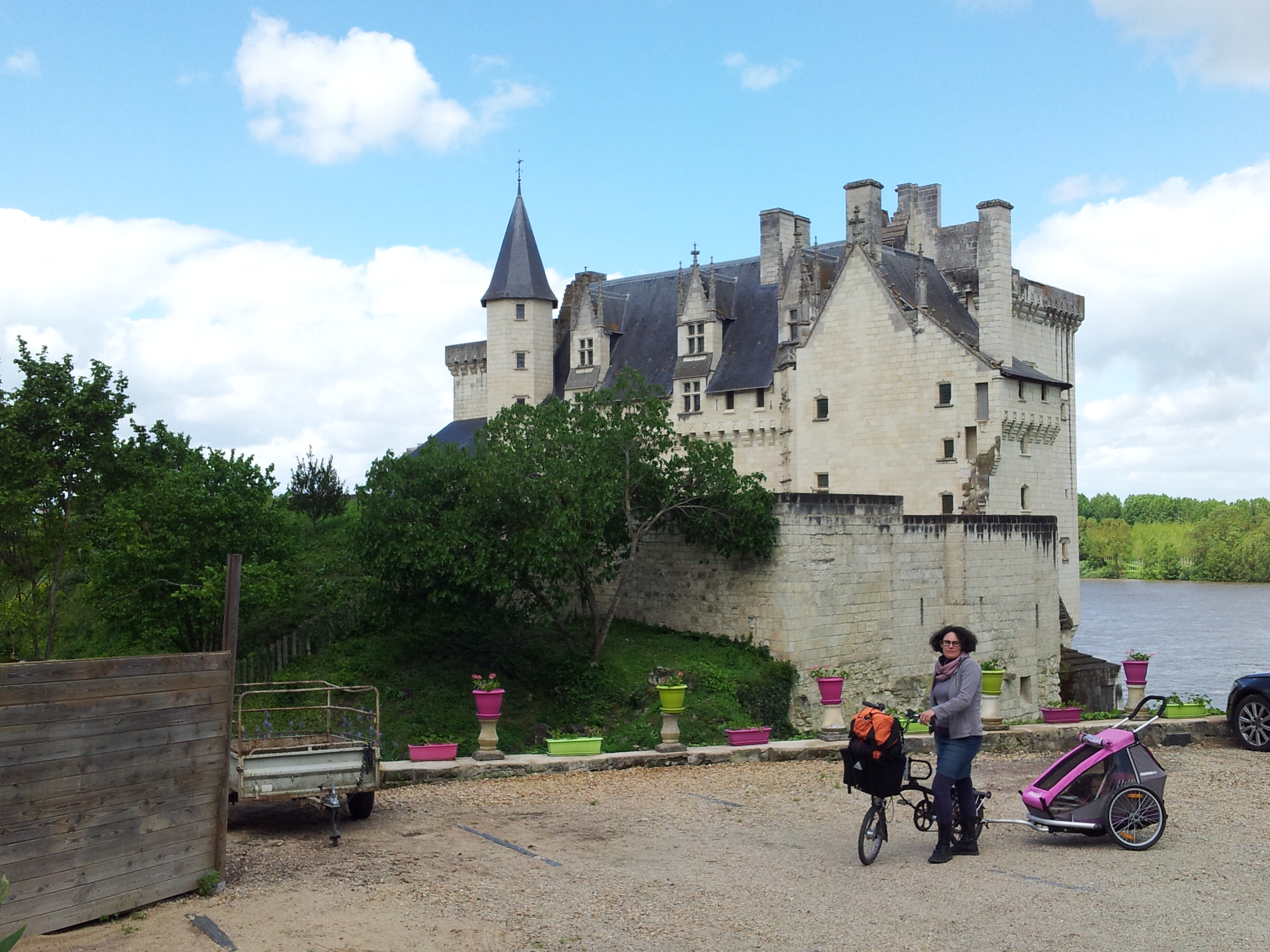

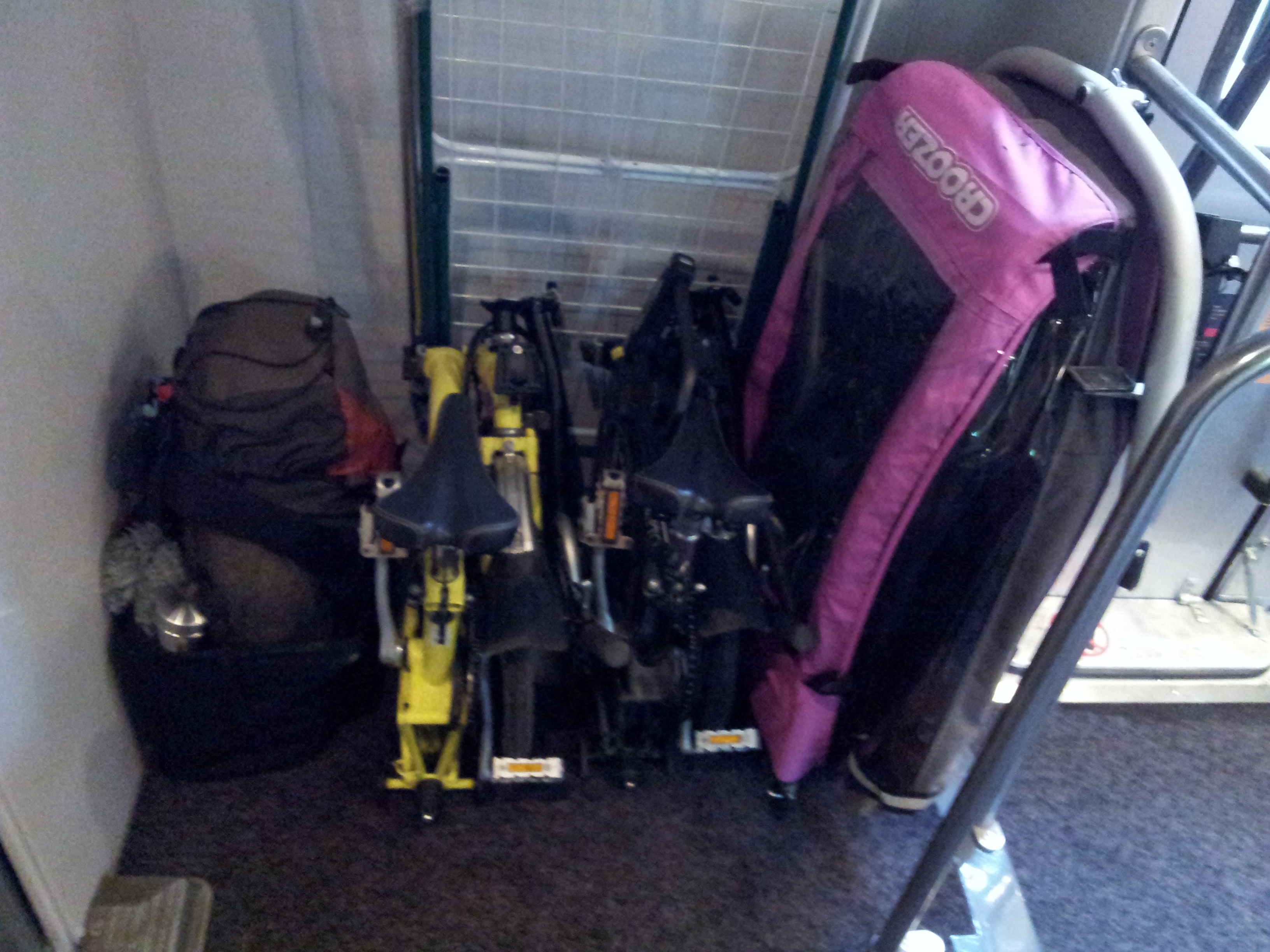

| Bientôt les vacances ! Nous avons investi l'année dernière dans une remorque Croozer. Cette remorque présente plusieurs avantages et notamment celui de la compacité et donc comme le Brompton elle se prête très bien aux déplacements multimodaux train + vélo. Les roues se clipsent et se déclipsent d'un seul coup de pouce grâce à un ingénieux bouton poussoir et elles se rangent dans l'habitacle qui se replie lui aussi rapidement.  Sur la plate-forme d'un train ça donne ça : la remorque ne prend pas plus de place qu'un gros bagage :  Sur le quai le pliage de la remorque prend quand même plus de temps que celui d'un Brompton, il faut compter 5 minutes au début. Avec de l'entrainement je replie la Croozer en 2 minutes. Son principal défaut : une fois pliée elle est très lourde et contrairement au B. pas de roulettes pour la déplacer facilement. Je me rappelle d'un changement de quai annoncé à la dernière minute qui fut épique : B. et remorque sagement pliés, bagages et le marmot dans les bras à transférer en moins de 3 minutes à l'autre bout de la gare par les escaliers souterrains  Ca fait des souvenirs, merci la SNCF ! Sur la route, les voies vertes, etc. la remorque est très bien conçue (un petit coffre à l'arrière), très stable et on finit par l'oublier en roulant.  Si elle est parfaite pour l'itinérance vélotouristique (60 km/jour) elle ne me semble pas adaptée pour un usage utilitaire et quotidien en ville : perte de temps sur les petits trajets pour l'accrocher/ la décrocher du vélo, où la garer à destination et comment l'accrocher avec un U à un point fixe ? Le mode poussette avec la petite roue-avant dépanne bien sur place pour les balades à pied : musées, cœurs historiques, courses (ici dans un train néerlandais).  |
