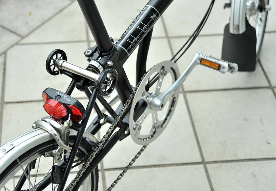

J'ai mis des roulettes télescopiques bikefun ( enfin le système télescopique est bikefun) les easy weels sont "Brompton " et je ne saurai plus m'en passer.

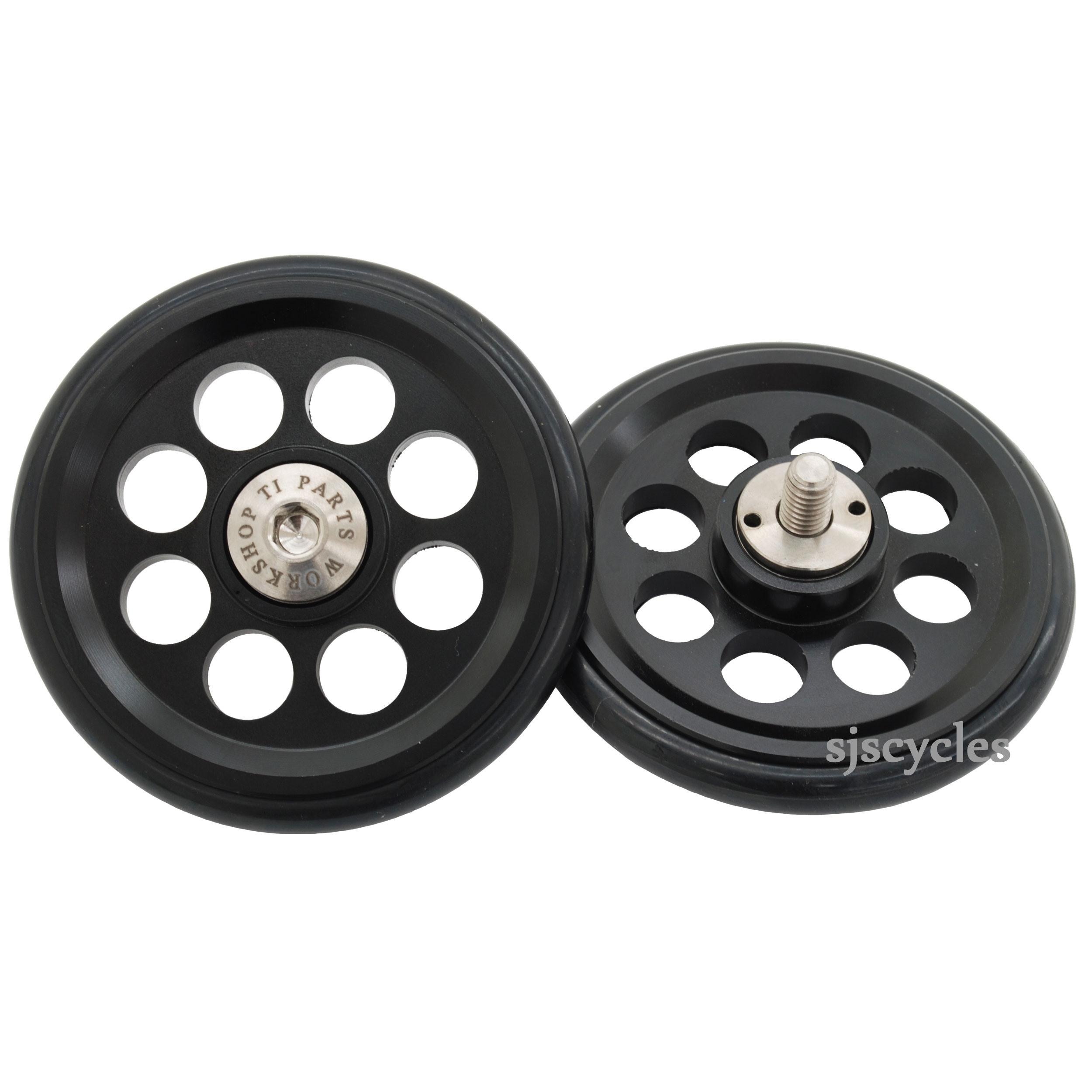

Sur mon B j'ai celles de TPW en diamètre 66mm, je te les montre en noir puisque tu as un B noir
Un avis pour mon achat d'un Brompton : M6l, H2l, roulette ? - Page 2 36527
http://www.sjscycles.co.uk/ti-parts-workshop-aluminium-easy-wheels-w-titanium-bolts-66mm-prod36527/?currency=eur
Il y a aussi celle de Bikefun (sur la photo ci-dessous, elles sont montée sur le système téléscopique Bikefun dont parle zetaz). :

Les roulettes télescopique ont pour but de stabiliser latéralement le B plié qui a tendance a tomber coté pédalier/guidon/roue AV pliés car le repliement de la roue AV et du guidon sur le coté droit du vélo déplacent le centre de grivité du vélo plié vers la droite. Le vélo ne tombe pas tout seul sur son coté droit mais il suffit de le pousser un peu ou que le sol soit en léger devers a droite pour qu'il bascule sur son coté droit.
