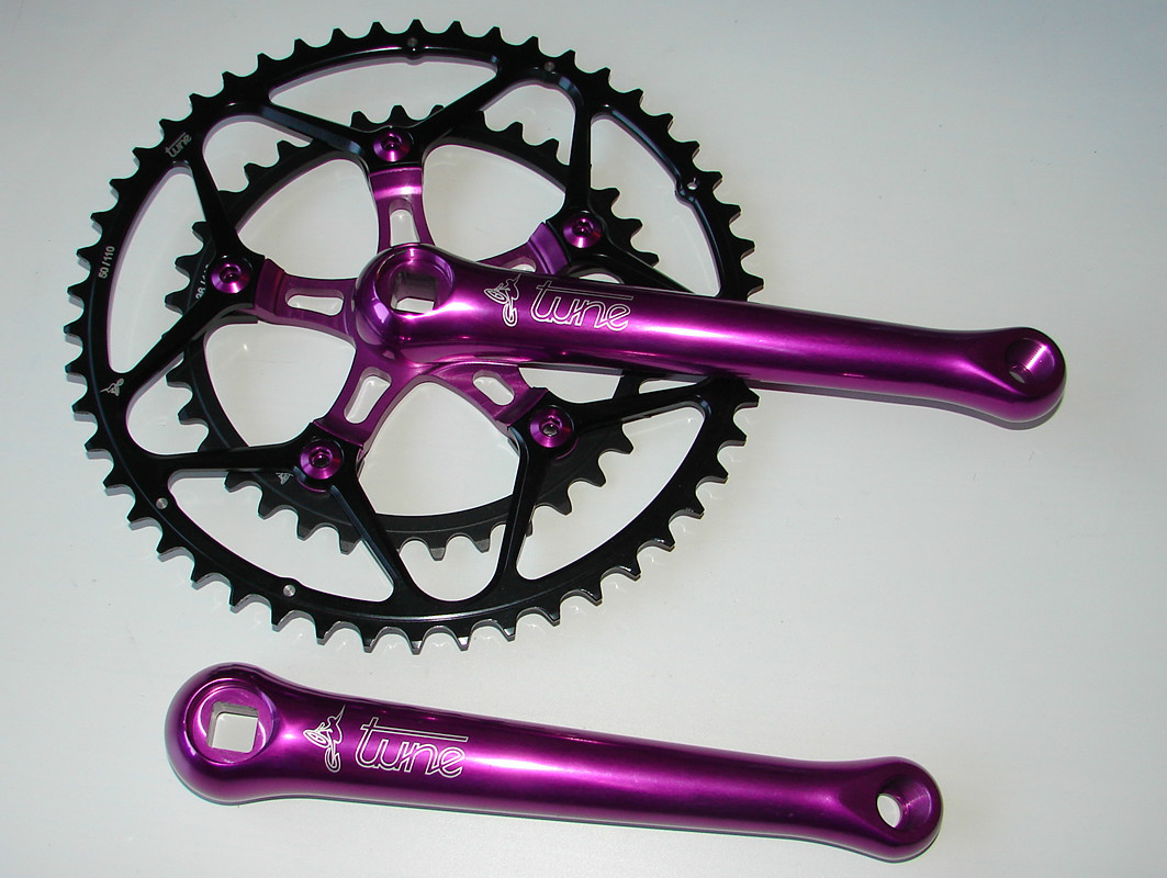

Le pédalier Tune Big Foot est parfait avec le boitier TPW, sa qualité+esthétique top et il est un des plus légers en aluminium (pour descendre plus bas il faut aller vers des pédalier ultra cher en carbone genre THM Clavicula).
Il y a un vendeur eBay Allemand qui a pas mal de stock, il faut le contacter il a plus que ce qu'il a mis en vente sur eBay.

Pour le poids à 412+142 = 554g avec le boitier TPW, c'est quasiment imbattable en pédalier aluminium axe carré !

Il y a beaucoup d'options !
D'abord, tu peux chosir la taille de l'etoile du pédalier entre BCD 130 = pédalier double route, c'est la taille chosie par Brompton, taille minimum du petit plateau 38 dents.  J'ai un plateau O.Symetric 44 dents, il existe aussi en 42 dents.  Et BCD 110 compact route qui permet d'avoir de plus petits plateau taille minimum 33 dents le vendeur eBay a un très beau Big Tune Purple en BCD 110 (que tu peux acheter séparément sans plateau, il me l'avait proposé a 230€).
Choix d'un pédalier en axe carré pour un Brompton à deux vitesses $_57
Ensuite tu dois choisir la taille de plateau que tu préfère en sachant qu'il faut idéalement un petit plateau car pour le B il faut monter le plateau a la place du petit plateau.
BCD 110 donne la plus large gamme de plateau voir BCD 110 Sheldon Brown

Le problème des manivelles Tune Big Foot est leur dimension.
Elles ne sont disponibles qu'en longueurs 172,5 ou 175 (170 pour celles d'origines).
Outre le potentiel changement de type de pédalage (plus c'est grand moins on mouline, moins c'est véloce), ça réduit la garde au sol.
Sans compter qu'elles auront tendance à plus solliciter les articulations.
La biomécanique du cycliste
Voir le chapitre 15.2. LES MANIVELLES

2.5mm ne vont changer la garde au sol de manière significative !
Pour la longueur des manivelles, c'est individuel, rien ne dit que les 170mm d'origine convienne mieux que 172.5 ou 175 ou 165 ou...
L'interet du Tune c'est sa qualité de fabrication exceptionnelle et son poids tout aussi exceptionnel. Sinon, il existe d'autres pédalier double route ou compact route en axe carré.
A l'heure actuelle ou les axes carrés ne sont plus utilisés sur les vélos haut de gamme, les pédalier qu'on trouve en axe carré sont plutot du bas de gamme (comme le pédalier Brompton 2013 qui hors le fait d'avoir un plateau interchangeable est de moiins bonne qualité, a une bien moins bonne finition et est plus lourd que son prédécesseur).  Par bas de gamme j entend un alu de basse qualité, une finition médiocre et un poids plutot élevé (tient, je repete mes mots à propos du pédalier brompton 2013 !).
Une autre possibilité est d'essayer de trouver d'anciens pédalier Dura Ace qui ont été en axe carré (il y a très longtemps).

Le Big Foot est fabriqué avec aussi ses fibres orientées comme ce qui est obtenu par matriçage.
Tune a écrit:
CNC-milled/rotated; milling direction parallel towards the alu-direction of rolling, replaces forging
Le problème de ces anciens pédalier est surtout au niveau des étoile de montage des plateaux, pas des manivelles elles-même.
Encore une chose, si tu as des problème d'angle du B en virage, que tes pédales touchent, ce qui aura le plus d'effet c'est de changer de pédales pour des pédales moins épaisses que celles d'origine et plus courtes.
La longueur et l'épaisseur des pédales a bien plus d'effet que les 2.5mm de différence de longueur des manivelles.
Après, le Q factor du pédalier joue aussi mais cela implique de changer de pédalier.
Il existe des pédalier comme le Lighning qui existent dans une énorme gamme de longueur de manivelles (de 160mm à 190mm par pas de 2.5mm).  On n'est pas dans la même gamme de prix.
C'est déjà fait et justement je ne veux pas de nouveau me retrouver avec le problème.
Mais surtout je cherche des manivelles plus courtes que celles d'origines en 170 pour un confort de pédalage adapté à ma morphologie.
Les Tune Big Foot ne le permettent pas.
Je vais m'arrêter là aussi sur ce point…ce post ne concernant pas mes besoins.

Le seul interet de ce pédalier est qu'il est disponible en plusieurs longueur de manivelle.
Car a part cela et le fait que c'est un BCD 130, il n'y absolument aucune spécification, ni le poids, ni le matériaux, ni le Q-factor, ni le mode de fabrication (bien que le design semble laisser supposer que c'est de l'aluminium coulé comme le pédalier Brompton 2013) ni même le type d'axe (on peut supposer que c'est un axe carré, mais pas si c'est un JIS ou un ISO).
Pour le prix, méfiance car il est indiqué "We will ship this item with EMS global fast delivery with tracking info." ce qui signifie que ce produit est expédié directement depuis Taiwan avec un risque de frais de douanes.
Sinon, personnelement, je trouve son design assez moche.
Il n'y a aucune preuve de rien dans ce papier, juste des affirmations dont on ne sait pas d'où elles proviennent exactement ... ?!
Et surtout, je ne sais pas qui a écrit ça mais c'est une collection de conneries quand même : dire qu'une petite roue est plus aérodynamique qu'une grande (m'étonnerait qu'une Zipp de CLM soit moins aéro qu'une 26" de VTT d'enduro) ou comme de dire qu'une grande roue entraine des frottements moindres au sol qu'une petite (?!?) ou encore sur le centre de gravité (sauf que la géométrie d'un cadre n'est pas la même pour des roues de 650 B ou de 700, c'est évident, comparaison n'est pas raison) ou même sur l'énergie moindre d'une petite roue ("A vitesse identique du cycliste, il faut libérer moins d’énergie pour faire tourner une petite roue". C'est vrai pour de la ville entre les feux sauf qu'il faudra la relancer plus souvent sur route donc un bilan favorable à une grande roue), etc ... Laughing
Bref, ce baser sur ce livre, cela me semble un peu hasardeux ...
