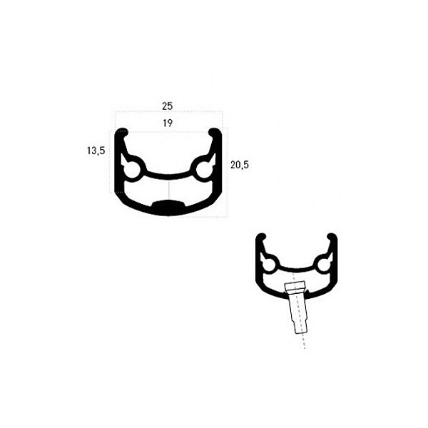

Même si sa forme rappelle celle de l'ancienne jante simple paroi, ta jante est sans doute une double paroie, elle ressemble à une Ryde Andra 30.
Nouveau Brompton à Montpellier - Page 11 13565_2

Ton tendeur est un peu haut. Mieux vaut rajouter un maillon.
Ta jante est une Sun CR18 double paroi.

C'est la même jante que j'ai sauf qu'elle est en noir, je ne savait pas qu'elle existait en noir !

Ta jante est à double paroi et non à simple paroi, donc plus solide et plus durable. Ben monte systématiquement des Sun CR18 avec le Rohloff et les autres moyeux (Alfine, NuVinci), sauf si le client demande une autre jante ou s'il y a une rupture de stock éventuelle.
