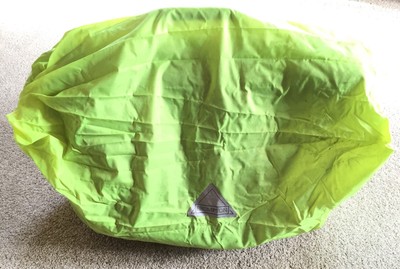

Étape suivante : me fabriquer une housse de pluie pour le T-Bag. Celle d'origine est déjà décousue. Vraiment pas solide.
Housse de protection ou de transport - Page 2 $_1
Quelqu'un sait-il si l'on peut trouver le même type de tissu très léger et vraiment imperméable?
Pas besoin qu'il soit fluo comme celui d'origine, mais si ça existe, je suis preneur.
Merci.

Les tissus de spi (Skytex, Bainbridge,Chikara,...) sont enduits et étanches. Lorsqu'un parapente n'est plus étanche (poreux), ils est réformé. Il faut plusieurs années d'utilisation et de pliages en boule. Pour un protège sac, on ne prend pas trop de risques ...

La problématique est tout a fait différente pour une housse de pluie que pour un sac de transport : il faut un tissu étanche et faire des couture étanches !
