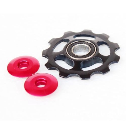

Hé hop, remontage du sujet plein de poussière ...
Savez-vous si l'on peut changer les Galets d'origine par d'autres modèles type Route ou VTT à 11 dents ?
Le diamètre extérieur/intérieur et l'épaisseur sont-ils compatibles ?
J'aimerai enlever ceux d'origine pour les remplacer par d'autres possédant des roulements.
Merci. Cool

Si c'est pour un tendeur 1/3v oui.
https://www.flickr.com/photos/nwben/12498274595/in/dateposted-friend/
Merci Nwben pour ta réponse, en revanche sur ta photo, les galets ont 10 dents, pas 11 comme je souhaiterai Wink .

Pareil pour 11dents si tu as une chaine 9/10 ou 11v, j'ai des galets carbonice (11dents) sur mon B
Bon cool!
Je vais rester dans du plus basique (pas de carbone), mais je souhaite qu'il y ait des roulements étanches.
Merci pour ces précisions Nwben.
http://www.dulight.fr/product_info.php?cPath=91_50&products_id=2268

Bon, je viens de monter les galets 11 dents, bein cela ne passe pas en appliquant le bon nombre de maillons préconisés par Brompton.
Pour mon braquet 44/13, il faut 96 maillons, voilà ce que cela donne, les galets rentrent en conflit !
Galets du tendeur, le dérailleur et les pignons : nettoyage - Page 3 P7092910
Alors qu'avec les 10 dents, que nenni de conflit :
Galets du tendeur, le dérailleur et les pignons : nettoyage - Page 3 P7092911
Reste plus qu'à racheter des 10 dents Galets du tendeur, le dérailleur et les pignons : nettoyage - Page 3 202866

J'ai aussi 2 galets 11 dents alu sur les bras : ca ne passe pas ...
Galets du tendeur, le dérailleur et les pignons : nettoyage - Page 3 UT8YOEWXgNXXXagOFbXQ

Je viens de monter une paire de galets 10 dents à roulement.
Même si c'est un modèle premier prix, le rendement n'a rien à voir avec les galets à friction d'origine, il est bien meilleur, et quel silence !
La prochaine fois, je monte des roulements de qualité !
