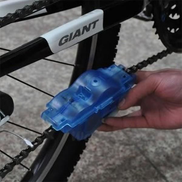

Par contre, je cherche moi aussi une solution pour nettoyer plus facilement et rapidement le tendeur + galets. Pour la chaîne, il suffit d'utiliser un nettoyeur:

Salut Xenophon,
A part plonger le tendeur et ses galets dans un récipient rempli de nettoyant et passer ensuite un coup de brosse, je ne connais pas d'autre méthode que celle qui consiste à nettoyer patiemment avec un chiffon pièce par pièce ce sous-ensemble.
