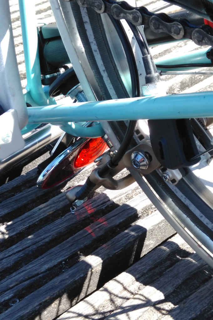

MessageSujet: La suite avec le feu Arrière SL651 STEADY LIGHT LUGGAGE CARRIER REAR LIGHT   Reelight : éclairage sans pile ni dynamo - Page 7 EmptySam 17 Sep - 17:13
Pas de problèmes particuliers pour l’installation. C’est même plus simple que pour le feu avant.
Il n’y a pas trop le choix pour le positionnement du générateur compte tenu du pliage.
Reelight : éclairage sans pile ni dynamo - Page 7 BM6LReelight24

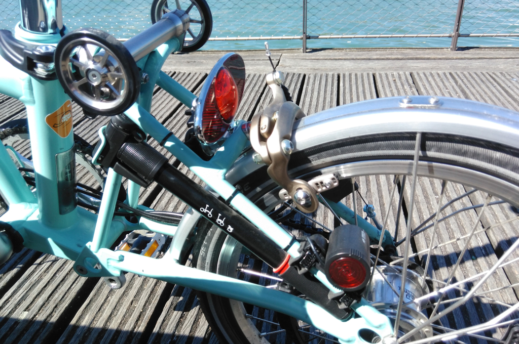

Le feu prend la place du cataphote et se fixe aisément dans les perçages d’origine.
Reelight : éclairage sans pile ni dynamo - Page 7 BM6LReelight23

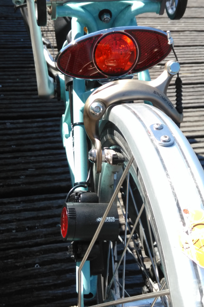

voila l’installation complète
Reelight : éclairage sans pile ni dynamo - Page 7 BM6LReelight25

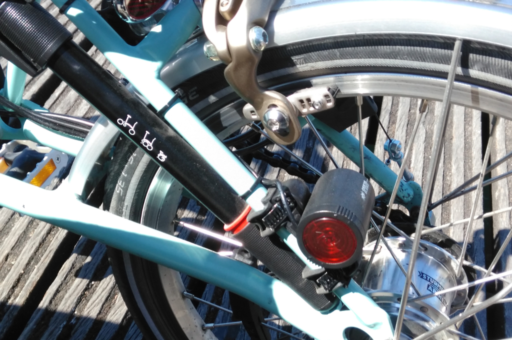

le feu ne touche pas une fois le vélo plié
Reelight : éclairage sans pile ni dynamo - Page 7 BM6LReelight21

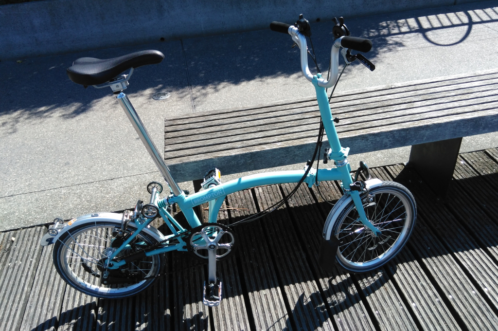

Et voila le joli Brompton avec les deux éclairages Reelight
Reelight : éclairage sans pile ni dynamo - Page 7 BM6LReelight20
J'ai pu tester en pleine nuit, les feux servent à être vu, mais la puissance du feu avant est trop faible pour voir la route et les obstacles. Ce qui est suffisant quand on ne fait que des trajets en leiu avec éclairage publique.
