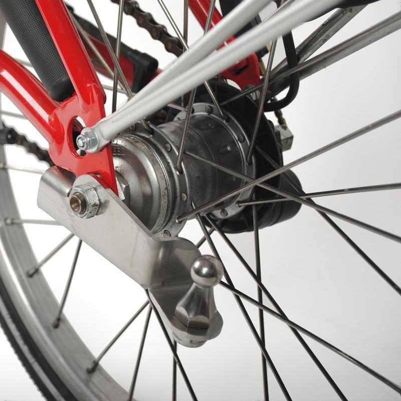

je l'ai aussi écrit dans le sujet Kinetics : ce n'est pas le crochet pour le Brompton, celui-ci dépasse fortement sur le coté du vélo et vient cogner les tibias lorsqu'on porte le B plié.
A voir, les photos de ls forme de la patte du triangle Vostok coté droit, je doute que ce triangle soit compatible avec le crochet spécial Brompton ?
Vostok (equipementier pièces titane) - Page 12 Hitch_ball_for_Brompton_2
