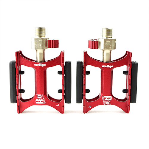

J'ai aussi des Wellgo QRD, des M079 et des R119.  Elle pèsent 320g la paire. J'utilise ces pédales depuis des années sans problème.
Pédales amovibles Wellgo $_12
Sur le B, j'ai monté un axe titane fixe sur la pédale de droite : cela réduit le poids et évite de devoir retirer la pédale de droite (l'inconvénient des pédales amovible c'est qu'il y a risque de vol lorsqu'on laisse le vélo attaché, dans ce cas, il faut donc les enlever).
Je préfère le système QRD au système EZY de MKS car il n'y a pas le circlip qui se perd. En plus MKS a deux version, EZY et EZY superior, non interchangeables.

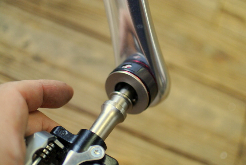

Bon à savoir, certaines pédales Wellgo utilisent un axe compatible avec les MKS détachables :
Pédales amovibles Wellgo 20160112
Cela m’intéresse beaucoup car je cherche des pédales SPD (légère et avec des cales Shimano ou compatible) pour le Brompton et l'idéal est qu'une d'elle soit détachable facilement.
Quelqu'un sait qu'elle modèe de Wellgo est compatible... Je me pose la question pour par exemple des MG-8 ou de W-43.
Pour info j'ai trouvé un kit d'axe titane asymétrique : https://dinokiddo.me/shop/tibolts/brompton-titanium-single-side-quick-release-for-mks-pedals/ ça serait parfait, léger, détachable et SPD Very Happy

Méfie toi des axes de remplacement pour MKS : les axes MKS ne sont pas les même sur les différents modèles et donc si tu achète des axes assure toi bien qu'ils conviennent au modèle de MKS sur lequel ils doivent etre montés.
Pour les QRD, j'ao des Wellgo QRD W-01.
