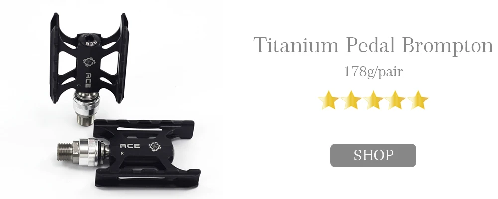

Ayant acheté plusieurs des produits de cette marque sur Aliexpress, je fais un petit retour sur chacun. A noter que j'ai des doutes sur l'utilisation de cette marque car les produits Aceoffix et Agekusl se ressemblent grandement. Par ailleurs, au moment où j'écris ces lignes le marchand les présente sous la marque "TWTOPSE". Or c'était bien Aceoffix et/ou Agekusl qui était indiqué au moment de mes achats. Les pièces reçues sont en tout cas marqué "Aceoffix" ou "Ace". Contrefaçons ? Marque Ace rebrandées ? Aucune idée...
- Pédales légères "titane" escamotables
ACEOFFIX (équipementier) - Page 2 HTB1f_SRL3DqK1RjSZSyq6yxEVXaj
Effectivement légères. A réserver aux petits pieds car leur surface est réduite. Je n'ai pas de possibilité de vérifier la matière annoncée "titane". Cela ne m'a pas dérangé outre mesure sur des trajets courts en villes par tout temps.
Le système d'attache est du même type que celui de chez MKS. Il semble en revanche bcp plus fragile puisque celui-ci ne fonctionnait plus au bout d'un mois. Le marchand va m'envoyer une attache de remplacement. Fiabilité qui sera à vérifier sur cette 2ème série mais pour le moment plutôt mitigé au regard du prix.
En attendant, j'ai mis des Wellgo premier prix en plastique mais dont le système d'attache semble déjà plus quali.

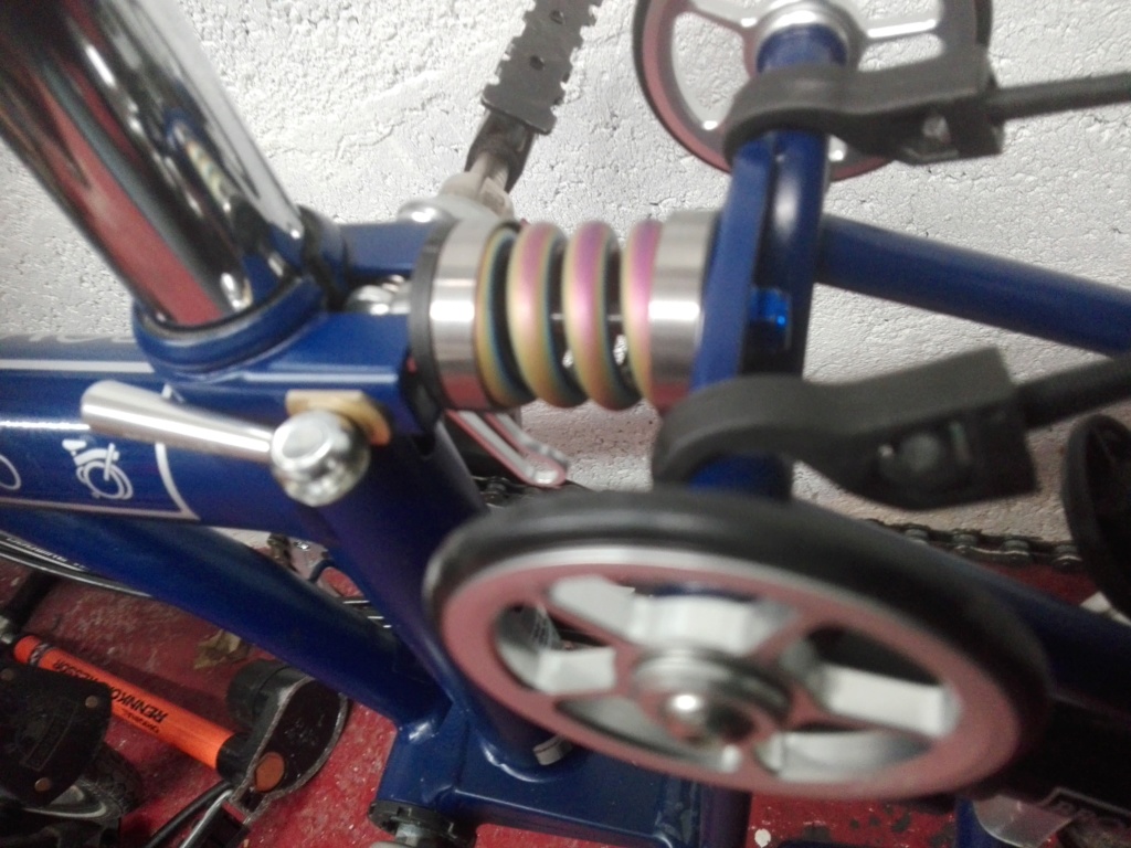

- Charnières alu magnétiques
ACEOFFIX (équipementier) - Page 2 HTB1Ezc9LY2pK1RjSZFsq6yNlXXaR
Très satisfait de cet achat. L'aimant fonctionne bien et le fonctionnement avec le ressort, cela permet un pliage dépliage plus efficace.
La vis a un look sympathique mais n'apporte grand chose de plus à l'usage. La vis de butée noire (en plastique) est complétement anecdotique puisqu'inutile et fragile.

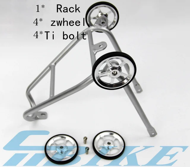

- Porte bagage alu + roulettes
ACEOFFIX (équipementier) - Page 2 TWTOPSE-150g-Lightweight-Bicycle-Rack-For-Brompton-Folding-Bike-Aluminum-Rear-Cargo-Racks-Cycling-Bicycle-Accessory.jpg_640x640
Je l'ai utilisé surtout en mode "caddie" avec un T-bag chargé à bloc. Pas d'utilisation en mode porte-bagage pur pour le moment. Le porte bagage en lui même semble solide et est esthétiquement plutôt élégant (moins massif que le porte bagage d'origine).
Je suis plus mitigé sur les roulettes. Celles-ci roulent parfaitement bien avec le seul poids du B et sont légères. Une fois le B chargé, le revêtement "caoutchouc" souffre énormément et s'écrase, allant même jusqu'à sortir de la roulette... Résultat : des marques d'usure sur la roulette en elle-même, qui a due rouler quelques mètres au contact direct du sol, le temps que je remarque le problème... Je n'avais pas ce problème avec les roulettes d'origine qui encaissent plutôt bien les charges je trouve.

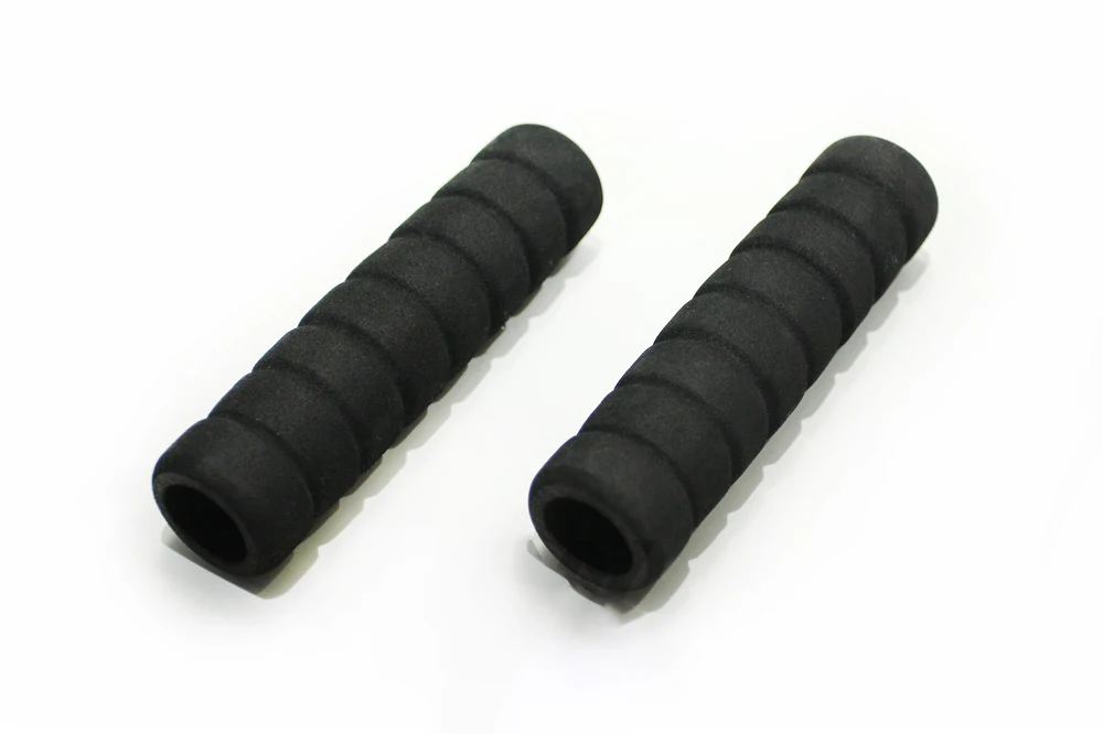

-Poignées mousse
ACEOFFIX (équipementier) - Page 2 HTB1fHSUjeuSBuNjSsziq6zq8pXaI
Pas grand chose à dire sur ce produit. C'est de la mousse, c'est léger, c'est doux. Cela se met "en force" et sans colle donc ça tourne un poils autour du guidon mais ça reste mesuré. A l'usage je pense que je préfère tout de même la sensation caoutchouc des poignées Brompton qui se vissent.

J'ai eu des pédales ACE comme les tiennes, je trouve la surface d'appuis trop petite.
Les HT AR-12 pèsent le même poids mais avec une surface d'appuis bien plus grande et située plus loin de la manivelle.
Pour la petite vis de butée, cela me semble être une copie de ce qu'a fait TPW depuis longtemps sauf que chez TPW cette vis est en titane comme les manivelle et est solide !

ACEOFFIX (équipementier) - Page 2 Img_2208
Toujours le même alliage. La tige filetée est creuse .. vraiment un gain de poids mal placé !
Par contre l'ergonomie de ces manettes est géniale.manipulation avec un doigt.
Il faudra que je trouve les originaux
