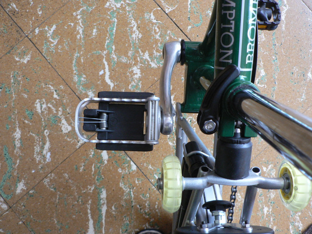

Ce sont des roues de roller enfants. Elles font 63 mm de diamètre et sont vendues par 8 pour 9,90 €.
Elles sont un peu plus grandes que les précédentes mais aucun problème d'encombrement.
Pour le montage, 2 vis poêlier 6x30 comme indiqué par kuty.
Ici le vélo en position parking
Remplacement des roulettes - Page 4 P1030496
Et ici en position pédalage avec la position de la pédale par rapport à la roulette.
Remplacement des roulettes - Page 4 P1030495
Donc sur les 8 roues ils m'en restent 6. Si certains sont intéressés...
