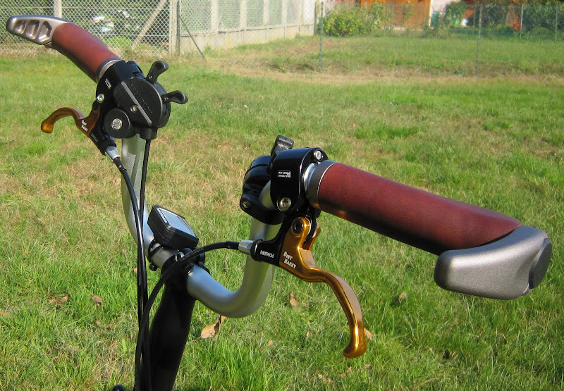

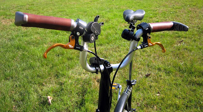

Poignées cuir  Humpert - Page 2 IMG_0506
Poignées cuir  Humpert - Page 2 IMG_0507 Poignées cuir  Humpert - Page 2 IMG_0508
Apres une semaine d’essai, je suis pleinement satisfait les freins sont plus souple et progressif que les poignées d’origine
Les poignées cuir étant très longue les freins sont montées sur l’arrondi du cintre
J’avais trois choix possible, ce montage, deuxième solution supprimer les cornes, mais elles font partie du look des poignées et dernière solution allonger le cintre avec un manchon, avec un centimètre ca passe encore au pliage

Alors là, c'est vraiment superbe. Pas trop compliqué de remplacer les freins car je suis un piètre bricoleur?
A quand la selle Brooks?
Poignées cuir  Humpert - Page 2 Empty
MessageSujet: Re: Poignées cuir Humpert   Poignées cuir  Humpert - Page 2 EmptyLun 25 Oct 2010, 11:08
Joli résultat. Les poignées ont l'air très longues, les cornes sont accrochées au guidon ou elles sont dans le vide ? Je vois que tu as poussé au maximum les leviers de freins pour gagner un peu de marge - sur le mien j'ai coupé un peu les poignées, mais elles sont en caoutchouc, pas en cuir...
Les cornes sont obligatoirement sur le cintre car elles sont indépendante des poignées en cuir et ne peuvent tenir toutes seules
Les poignées sont fixés des deux coté, externe par les cornes et interne par la bague de serrage
J’aurais pus réduire la longueur pour recentrer les freins en supprimant soit la bague interne soit les cornes, une seul fixation suffit largement Mais j’ai préféré le montage complet,
avec une pièce en moins c’étais beaucoup moins joli. Quand à tailler un centimètre de cuir, je n’ai pas eu le courage
J’ai aussi pensé à rallonger le cintre avec un manchon pour fixer les cornes
Je pense que mon montage est un bon compromis
Monter les freins est un jeu d’enfant, grâce au demi coquille, il s’intègre bien dans l’arrondi du cintre
J’ai monté deux câbles neuf, bien que les vieux aurait pus resservir
Le plus compliqué s’est de retirer les pièces d’origine surtout les poignées en mousse

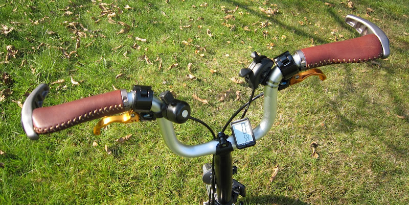

Poignées cuir  Humpert - Page 2 IMG_0519
Poignées cuir  Humpert - Page 2 IMG_0512
Poignées cuir  Humpert - Page 2 IMG_0516
Résultats final et fin des transformations pour l’instant dernières en date le phare avant

Oui après plus d'un an de bon et loyal service tout va bien, je suis pleinement satisfait de mon montage.
La seule précaution à prendre est le choix des freins, vu la longueur des poignées en cuir, les freins sont fixés dans l’arrondi du cintre.
Celle-ci sont très agréable d’utilisation au quotidien

Montage effectué.
Bilan: satisfait du choix.
Les leviers sont de bonne qualité de fabrication et de finition.
La couleur vert anglais va bien avec mon B.
Le freinage est aussi puissant qu'avec les leviers d'origine.
Ce modèle de levier "deux doigts" est très compatible avec des poignées larges.
Note: 8 sur 10.
Poignées cuir  Humpert - Page 2 111219045735183620
Poignées cuir  Humpert - Page 2 111219045911497038
