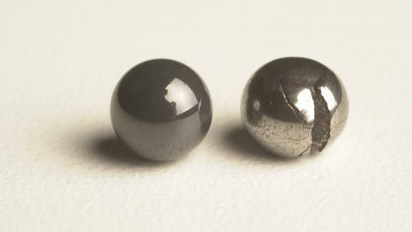

Et par exemple, sur un autre point..... les roulements....en passant de roulements conventionnels neufs à des roulements céramique, nous gagnons 4% en vitesse en plus... ! ce qui m'a sidéré..... j'en avais entendu parler avec des pratiquants de rollers... :
Les roulements céramique ont donc un couple deux fois moins résistants que les roulements acier. Sans parler des spécificités des roulements mal protégés du Brompton au niveau du moyeu à vitesses ...... je les regraisse régulièrement, mais nous serions plus tranquille avec des roulements en céramique, qui sont trés résistant à la salissure... contrairement aux roulements en acier et beaucoup plus solides :
