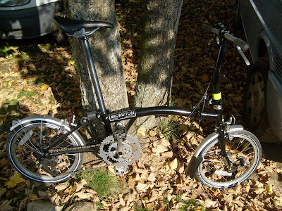

Moufrey a écrit:
Le Brompton est-il meilleur grimpeur qu'un vélo traditionnel ? S6302096
Je suis même arrivé à vous mettre une photo !

Dans mon idée, j'aimerais prendre une version classique sans MD si possible. C'est pour cela que je me demandais si avec un plateau de 44 et un développement un peu plus long que 2 mètres, je pourrais m'en sortir aussi bien qu'avec ma randonneuse.
Il faut dire que 2 mètres, c'est vraiment un luxe. Avec ce développement je me suis tout de même fait de bonnes montées (1 chevron sur les cartes) de 7-8 km chargé d'une dizaine de kilos. Fatiguant, mais possible. Après si je compte me faire des cols, alors là il faudra bien passer au MD.
Le Brompton est-il meilleur grimpeur qu'un vélo traditionnel ? Empty
MessageSujet: Re: Le Brompton est-il meilleur grimpeur qu'un vélo traditionnel ?   Le Brompton est-il meilleur grimpeur qu'un vélo traditionnel ? EmptyMer 03 Déc 2008, 16:12
Si mes calculs sont bons, le développement mini du futur moyeu avec plateau de 44 dents correspond au deuxième plus petit développement que j'ai avec le moyeu actuel et le plateau de 32 dents... bounce (autour de 2,30 m).
Mesdames et messieurs les spécialistes, peut-on installer le plateau de 32 dents en plus du plateau de 44 (comme avec le 50 dents) ?
Si oui, le développement avec le nouveau moyeu tomberait alors autour d' 1,68 m ! Le Brompton est-il meilleur grimpeur qu'un vélo traditionnel ? 248248

Et avec un plateau de 54 dents on gagnerai en allonge.
Mais alors il faut percer les branches du plateau (Brompton) pour fixer le 32 dents.

C'est pour cette raison que Folding a présenté le montage de 3 pignons sur le BWR.
