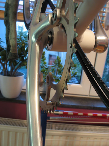

chui en train de monter le 53 dents à l'intérieur afin d'avoir une pure ligne de chaine. Pas de problème pour 4 des 5 vis, en revanche gros souci sur la 5eme, celle qui se visse dans la manivelle. 1 - elle est un peu trop courte car y'a pas le lamage sur cette face du plateau. 2 - Je mets quoi comme entretoise ?
Une piste ici, j'y ai posé ma question : http://wheelgirl.typepad.com/web_log/2008/08/campagnolo-faux.html

Bon, je crois que j'ai ma réponse 2 :
http://wheelsmfg.com/content/view/518/54/
Reste à trouver la vis kivabien.

tu as besoin d'une entretoise de combien de mm ? et d'une vis de quelle longueur ?

A la louche ... faudrait que je me trouve un pied à coulisse.
Entretoise du double : 5mm Épaisseur du plateau de 39 : 3.5mm Mini tole du campa en double : 0.3 mm.0.4mm
Donc, environ 8.9 mm. Pour la vis, il faut simplement la profondeur du lamage en plus sur la longueur.
A CONFIRMER !
