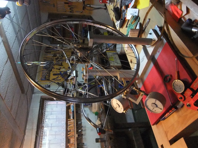

Tu as sans doute un "saut de jante" : un méplat sur la jante. C'est facilement rattrapable à l'aide d'un centreur de roue
nightbrom Invité de marque
Nombre de messages : 506 Age : 51 Localisation : France Mon Brompton: : M3 L noir Date d'inscription : 14/11/2010
Sujet: Re: "Balourd" suite au montage d'un pneu Kojak Lun 15 Nov 2010, 21:41
Merci, je ne connaissais pas cet appareil. je pense qu'à l'occasion, j'irai voir un professionnel pour lui montrer la jante ! Je n'avais rien remarqué de similaire avec le penu précédent, un vieux pneu raleigh usé jusqu'à la corde, il filait droit jusqu'à au moins 90 km/h sans broncher javascript:emoticonp('')
