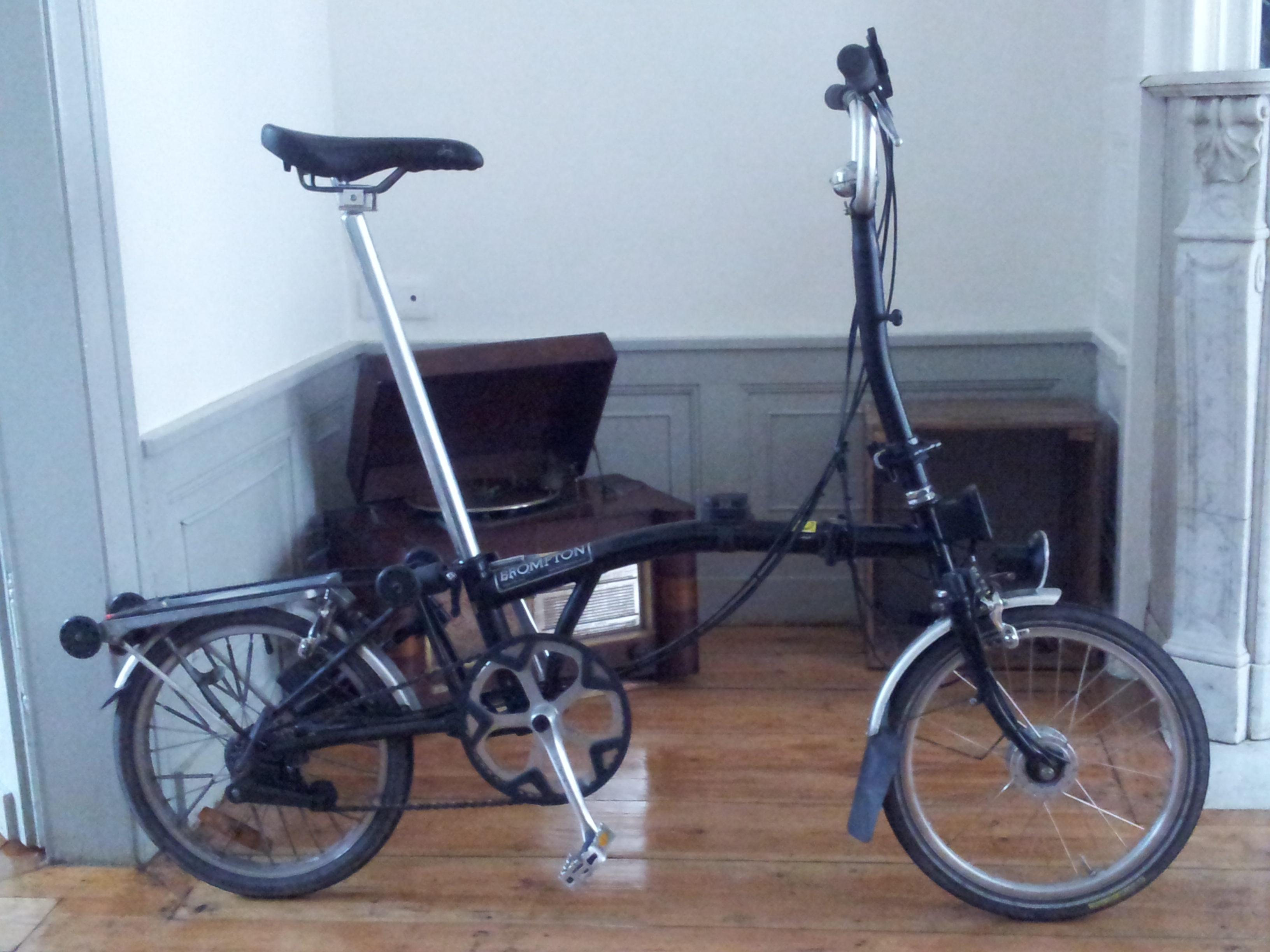

Et voilà le travail !
[img]Remplacement de potence M et potence P par potence H Cot-moskito-36c24ba[/img]
La photo permet de se faire une idée de la nouvelle hauteur du guidon par rapport à la selle : sur mon B. j'ai une tige de selle avec l'option allongée de 5cm. La selle est à sa position maximum sur la photo.
Grâce à ma carte d'adhérent de l'ADAV, mon vélociste m'a fait une ristourne de 10% sur les pièces. Cependant il avait oublié de compter une nouvelle paire de poignées dans son devis (12 euros), nécessaire car il a dû découper les anciennes lors du démontage.
Pour le contraste brillant/mate entre la potence et le reste du vélo, franchement ça ne saute pas aux yeux. Peut-être parce que mon B. a pris de la bouteille et que sa couleur brillante a été patinée depuis par la pluie, la grêle et la neige !
J'ai parcouru la voie verte de l'Avesnois (environ 40Km entre Maubeuge et Fourmies) ce dimanche avec Moskito 2.0 : on se rend vraiment compte de la différence ! Very Happy Quel confort pour le dos et les épaules ! cheers
En ville le guidon H me parait aussi plus adapté : en redressant la tête notre champs de vision est meilleur et permet de mieux anticiper la circulation.
Cela dit, au retour de la promenade en fin de journée je me suis surpris à tenir le guidon du bout des doigts pour me redresser encore un peu plus ! silent
Conclusion : il manque encore 1 ou 2 cm de hauteur pour que ma position soit parfaite. Mais je ne regrette vraiment pas mon investissement qui apporte une nette amélioration du confort. Smile

Je prends la balle au bon, je vois que tu vas transformer un M en S !! J'ai une potence S à vendre ainsi qu'un guidon d'origine,
ou un noir du plus bel effet !
Nombre de messages : 1661
Localisation : Paris, France
Remplacement de potence M et potence P par potence H Empty
MessageSujet: Re: Remplacement de potence M et potence P par potence H   Remplacement de potence M et potence P par potence H EmptyJeu 22 Nov 2012, 16:11
En bleu Cobalt ?
Ritchie
Gobi
Gobi
Nombre de messages : 609
Localisation : Tournai (B)
Mon Brompton: : M6L Flame Laquer H6L gris et noir
MessageSujet: Re: Remplacement de potence M et potence P par potence H   Remplacement de potence M et potence P par potence H EmptyJeu 22 Nov 2012, 18:40
Non, noir !!
