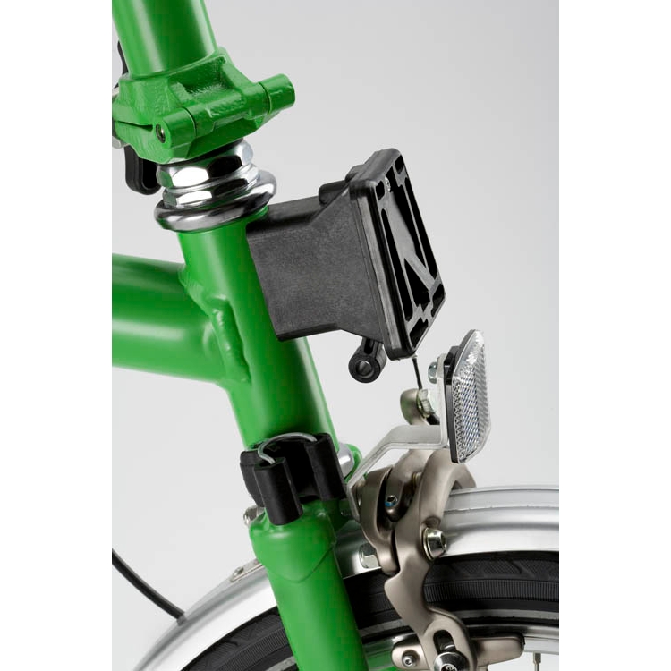

Maintenant que je me suis présenté je peux vous faire part d'un site que je viens de découvrir; dans son blog, le mec montre un projet sur lequel il bosse via impression 3D qui permettrait d'adapter d'autres systèmes de sac (pour ceux notamment qui ont déjà des sacs et voudrait éviter d'investir dans les sacs brompton)
N'ayant pas encore mon brompton et ne connaissant pas bien le système, je ne suis pas sûr de comprendre le fonctionnement. De visu je dirais que son "capuchon" vient se glisser sur le bloc brompton et les deux trous permettrait d'y fixer n'importe quel autre systeme plus standard.

J'ai fabriqué cette pièce en PLA. On trouve le fichier .stl sur Thingiverse
Franchement, je n'ai jamais osé charger quoi que ce soit sur ce support, seulement une petite figure de proue en plastique (comme on voit sur la 5e photo)
Le design de la pièce fait que les rainures ne peuvent pas résister à la torsion.
Pour cet usage, il vaudrait mieux une pièce fabriquée en bon vieil aluminium.

Si on découvre la pièce intermédiaire fabriquée dans une matière utilisée par une imprimante 3D à fixer sur le bloc avant original de Brompton, aucun montage de sac n'est montré, ce qui ne permet pas de savoir comment et quel sac on pourrait y fixer. Notez qu'il existe d'autres supports éprouvés qui peuvent remplacer le bloc avant original et qui permettent de placer d'autres modèles de sac que ceux proposés au catalogue de Brompton, on en a listé quelques-uns sur le forum.

Effectivement Abeillaud, il ne poste aucune photo avec charge installée et le témoignage de bob60 n'est pas rassurant.

J'avais oublié que j'avais l'adapteur Klickfix Caddy Handlebar 0211ca, à utiliser notamment avec le rack Vario.
Bien sûr, on ne peut ne serait-ce que le visser par dessus la protubérance du Brompton (après avoir dévissé le bloc), ni même clipser le porte-bagage directement faute de pouvoir le pencher suffisamment en arrière (il cogne contre la potence), mais voilà l'idée:
Étonnant que ni Klickfix ni ses concurrents n'aient encore proposé un bloc à visser sur le Brompton en lieu et place de celui proposé par Brompton.

Cela semble exister chez Vincita, Erland en a déja parle
Mais positionnement de l'attache un peu bas pour de la bagagerie Klick Fix (gare au phare!) et pas de basculement rapide d'un système de fixation à l'autre.

J'ai utilisé cette solution, sur le tube de selle d'un petit vélo Trop bas on se prend les talons dans le sac. Trop haut, impossible de déclipser. J'ai coupé la partie empêchant d'enlever le rack. Autre problème : avec du poids la fixation finit par descendre ou tourner. En vissant à fond, j'ai fini par la casser.
C'est toujours difficile de faire un chèque de 140 euros pour un sac Brompton, et les essais finissent par coûter cher. La meilleure solution c'est le T Bag avec sa fixation. Il sera plus léger que la fixation + rack + sac, plus proche du Brompton et donc plus stable.

A priori, l'adaptateur Klickfix de Vincita se visse directement sur le cadre du Brompton, sans possibilité de démonter la partie Klickfix : dans ce cas, si l'on veut utiliser le rack Vario (appelé "Kanga" chez Tern), il faudrait que la partie Vincita soit suffisamment épaisse pour pouvoir basculer le rack vers l'arrière pour le clipser.
Vu la taille, je doute que ça soit le cas, d'autant qu'une épaisseur plus importante = "moment" (effet de levier) plus important, donc réduction du poids et risque de cisaillement des vis. Je note que l'adaptateur n'est pas affiché sur le site de Vincita : end of lifed?
Il me semble qu'une meilleur solution soit de 1) garder le bloc de Brompton, de 2) récupérer l'attache femme du cadre vertical, et de 3) fabriquer un rack en y attachant l'attache femelle.
Incidemment, puisqu'il y a un peu de place sur le cadre au-dessus et en-dessous du bloc, le bloc Brompton pourrait permettre de dépasser les 10kg en ajoutant deux colliers:
Idéalement, le cadre devrait être plat à cet endroit afin de pouvoir y visser un adapteur à trois ou quatre vis et offrir ainsi 1) une plus grande force et 2) une plus grande stabilité.
