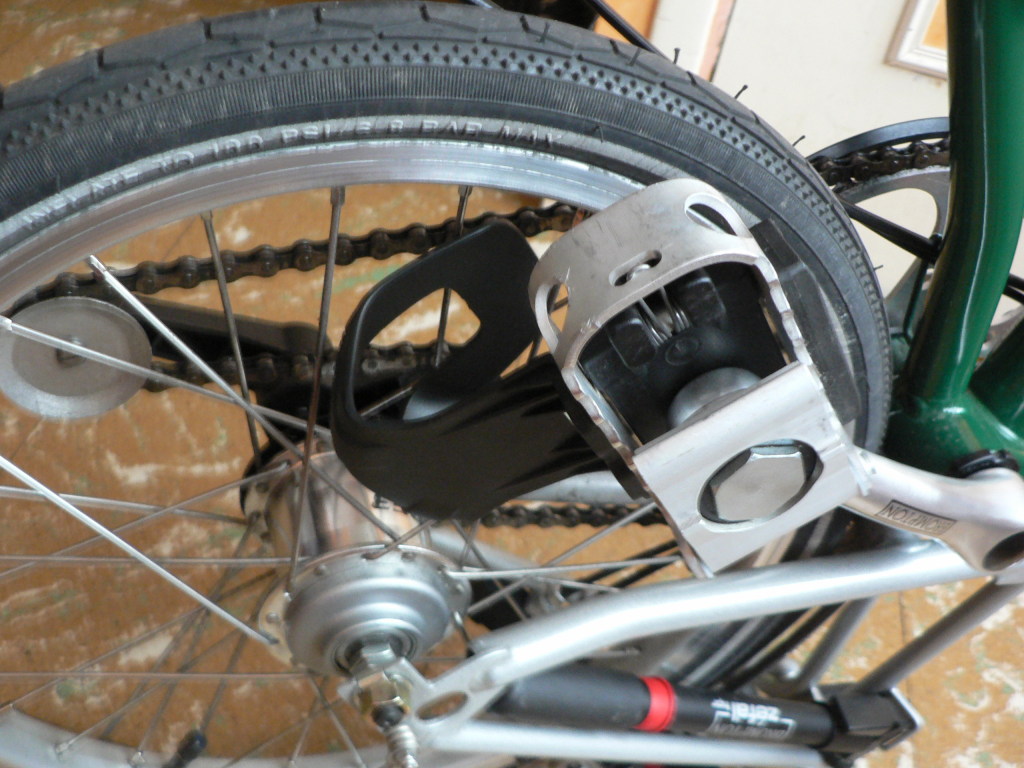

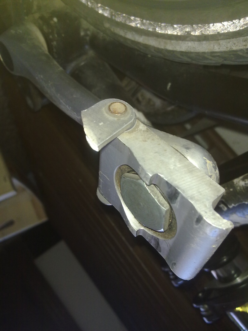

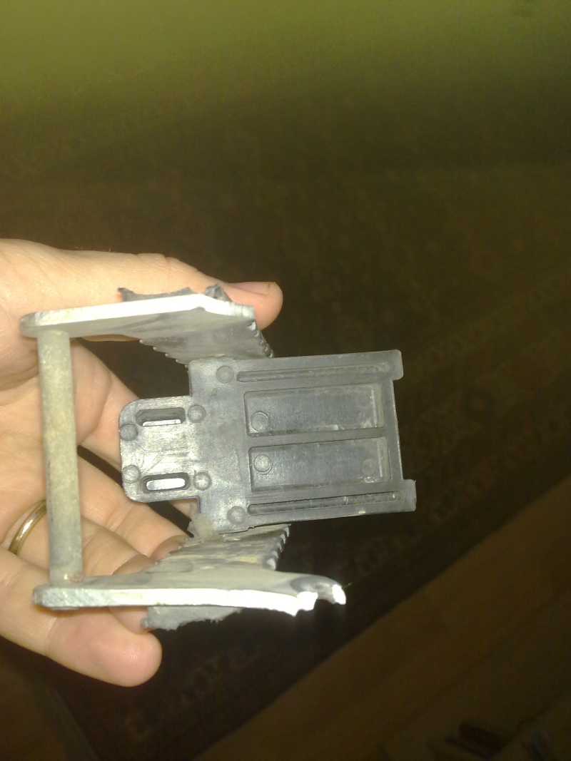

J'ai cassé mon coude en cassant la pédale pliante de mon Brompton.
Oui, je démarrais en danseuse pour aller attraper un train... mais je ne fais pas plus de 120 kg (85) et j'estime que cet incident n'est pas du qu'à mon usage, que cela aurait être bien pire (il n'y avait pas de voiture, de traffic) que de tomber sur l'asphalte. Bref, voici quelques lignes pour échanger avec vous.
Et qq photos + mon texte à Brompton UK

Bon le forum ne veut pas me laisser poster les photos en intégré...

J'ai mis tes photos ci-dessous, cela ressemble a une rupture par fatigue de l'aluminium ?

tes photos sont bien grande, je les postes par un lien direct: http://39.servimg.com/u/f39/19/04/06/74/28102010.jpg http://39.servimg.com/u/f39/19/04/06/74/28102011.jpg http://39.servimg.com/u/f39/19/04/06/74/28102012.jpg

Il ne me semble pas qu'il y ait eu de témoignage de casse de la pédale pliante de ce genre sur le forum. Mais...
1. les pédales Brompton sont communément considérées comme de piètre qualité. La pédale fixe casse assez souvent (mais moins brutalement) en raison de son corps en plastique et les roulements (sur les deux pédales) sont assez vite rincés. Il suffit de taper "pédale cassée" dans le moteur de recherche du forum pour se convaincre de la mauvaise qualité de ce composant. Bref, pour optimiser le Brompton, la pédale est l'un des 1er postes sur lesquels intervenir. Je suis vite passé aux pédales démontables (cf 10 façons de booster son Brompton: https://www.bromptonforum.net/t3984-bien-commencer-en-brompton )
2. les pièces en aluminium ne sont pas éternelles. On trouve des phénomènes de casse chez des fabricants prestigieux (pédaliers Campagnolo notamment à une certaine époque). Ce métal à la longue fatigue et c'est la raison pour laquelle Brompton préconise son remplacement. Je cite le manuel:
Manuel Brompton (2012) a écrit:
Pièces en aluminium : Tout comme pour d’autres engins légers, un alliage d’aluminium est utilisé pour fabriquer le Brompton. Une durée de vie nominale limitée affecte ce matériau avant qu’il ne présente des défaillances. Dans le cadre d’une utilisation normale, le risque de défaillance liée à la fatigue de l’aluminium est aléatoire, même après plusieurs milliers de kilomètres. Le risque de défaillance augmente cependant avec l’utilisation, particulièrement en cas de conduite en conditions difficiles ou encore en cas de lourds chargements. Étant donné qu’une défaillance pourrait engendrer des blessures, les plaques de serrage à charnières, le guidon, l’ensemble de la chaîne et le tube de selle doivent être remplacés tous les 8000 km (plus fréquemment si ces composants sont soumis à une utilisation intensive) et nous vous recommandons de vérifier régulièrement ces éléments.
Bon, ces recommandations sont dans le détail un peu paradoxales (chaîne* et tige de selle ne sont pas en alu, pédalier et pédales ne sont pas mentionnés, il n'est pas vraiment possible de "vérifier" l'état de fatigue de l'alu) mais l'idée est qu'au bout d'un certain kilométrage il est prudent de remplacer les pièces alu. * en fait "l'ensemble de la chaîne" doit être une mauvaise traduction de "chain set"
3. la conception de la pédale pliante Brompton fait que les contraintes sont importantes sur les charnières où s'est produite la rupture. Elle est donc à mon avis par nature plus fragile qu'une pédale standard et il est prudent soit de prévoir de la remplacer régulièrement (tous les un ou deux ans), soit d'investir dans d'autres pédales (mks easy par exemple où le poids du cycliste reste supporté par un axe acier comme dans une pédale de conception traditionnelle).

Je ne suis pas sûr que ce soit légalement très efficace. D'abord le manuel a été traduit en français par quelqu'un qui à mon avis ne connaît pas très bien le brompton en particulier et les vélos en général (crank devient "bielle", "handlebar" devient barres de guidon, et j'en passe) et qui en l'occurrence a oublié de mentionner les pédales dans la liste des pièces à changer (elles sont mentionnées dans la version anglaise). Ensuite les pédales du Brompton sont notoirement fragiles et il y a des témoignages de casse bien avant la limite kilométrique fixée. C'est l'une des pièces (avec le guidon et le pédalier) dont la rupture peut être particulièrement grave de conséquences donc je trouve que c'est prendre des risques que d'économiser sur ce périphérique.
Bref, les pédales prennent du jeu, sont mal équilibrées (voir "géométrie du Brompton"), sont peu fiables... On en viendrait presque à regretter la sympathique manivelle pivotante qui équipe les Mark I d'Abeillaud et de Choong. En tout cas, je les ai vite remplacées.
Accessoirement, on peut noter que la rupture a dans les deux cas eu lieu du même côté. Or Brompton recommande dans la notice de la pédale pliante de pédaler "de préférence" du côté A:
Cela permet d'éviter que la partie centrale en plastique prenne du jeu et fasse clac-clac au pédalage au bout d'un certain temps. Or ce jeu fait que la pédale, quand on appuie dessus au pédalage côté B, est légèrement inclinée vers le bas, côté extérieur, ce qui à mon avis sollicite encore un peu plus la charnière précisément à l'endroit de la rupture. D'où l'intérêt, quand le jeu commence à arriver, d'utiliser le remède de Depannezvous (cf Bien commencer en B, section V;3;B;f).

Maintenant, les problemes de casses sont du au mode de fabrication de la pédale plinate Brompton, pas a son principe, il serait aisément possible de la rendre plus solide.

Hello Olivier,
I'm sorry to hear of your pedal failing and hope you are okay now.
Most pedal failures are caused by gouges or scratches caused by impacts and this has stressed the metal and caused premature failure.
We also recommend aluminium components (such as pedals, handlebars and cranks) are replaced every 5000 miles due to the limited fatigue life of aluminium.
Would it be possible to send us a picture of the pedal please? This will help us assess the failure and provide a possible reason as to why it has failed.

un court message pour dire que Brompton est de bonne volonté et devrait envoyer un jeu de pédale au magasin de vélo.
Pour l'instant, le réparateur fait un peu l'état des lieux et un devis avec ce qui est lié/able à l'accident (et possiblement remboursé par l'assurance) et ce qui est usé (par exemple les jantes).
