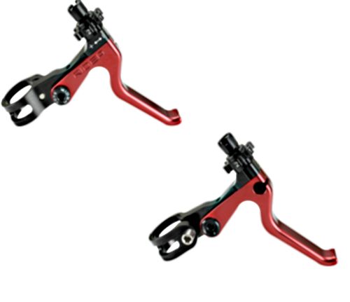

Si tu veux des leviers légers, je te conseille les Ridea pour Brompton, malheureusement vendus très cher par Bikegang : http://www.ebay.co.uk/itm/Brompton-ESBH-Alloy-7075-CNC-Brake-Levers-RIDEA-/191376510506?pt=US_Brake_Levers&hash=item2c8eedce2a
Leviers de freins AEST YBL70A-02 vendu par Bike48; qq'un a testé? $_57
Ces leviers semblent avoir le meme angle de sortie des cables et devraient donc fonctionner avec les gaines+cables d'origine de ton B.
Il y a aussi un autre modele Ridea qui convient pour des étriers route, aussi vendu tres cher par Bikegang : http://www.ebay.co.uk/itm/Birdy-Mini-Velo-MTB-Bicycle-Brake-Levers-RIDEA-C-type-Short-/191369016541?pt=US_Brake_Levers&hash=item2c8e7b74dd
Leviers de freins AEST YBL70A-02 vendu par Bike48; qq'un a testé? $_12
Heureusement, on peut trouver ces leviers a un prix raisonnable ailleurs (45GBP au lieu de 102GBP chez Bikegang !) : http://www.ultimatebmxparts.com/index.php/ridea-brake-lever.html
Il faut aussi des gaines+cables plus long pour ces leviers.  Ils freinent un peu moins bien que les leviers Brompton 2013 car les leviers sont plus courts que les leviers B 2013 et que les leviers Ridea pour B.
Ce sont les leviers que j'ai sur mon B.  la raison de ce choix est qu'avec ces leviers, du fait de l'angle de sortie plus horizontal des cables, je peux utiliser un T-bag sur mon B avec guidon S sans aucun frottement des gaines sur le cadre du T-Bag (alors qu'avec les leviers B 2013, les gaines frottent beaucoup).
Encore une petite chose : la qualité de fabrication des leviers Ridea est superbe !

Pour le type de levier, les plombs cylindres court des leviers 2013 vont dans les leviers Ridea meme si l'évidement des leviers est plus profond et accepte des cylindres plus longs.
Si tu te décide pour les Ridea que j'ai, fait attention car il y a deux modeles similaires, les short qui conviennent pour étrier route (et sont ceux vendus par le site anglais dont j'ai mis le lien) mais aussi des longs qui sont exclusiment destinés a des V-brake.

Ci-dessous une comparaison entre les leviers B 2013 et les Ridea short:
Leviers de freins AEST YBL70A-02 vendu par Bike48; qq'un a testé? Rideac10
La différence d'orientation du cable de frein est évidente.
Comme tu peux le voir, les leviers Ridea sont plus courts que les B 2013 (les Ridea sont des 2/3 doigts, les B des 4 doigts) et cela engendre une petite diminution de la puissance de freinage.
Si tu veux garder toute la puissance de freinage B 2013 tu dois plutot t'orienter vers les leviers Ridea pour Brompton mais au prix Bikegang (je n'ai trouvé aucun autre endroit ou ils sont en vente) et avec sans doute un léger frottement des gaines sur la poignée des T et C-bag.
