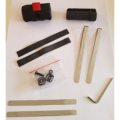

Nombre de messages : 8316
fixer un antivol type U sur le Brompton - Page 2 Empty
MessageSujet: Re: fixer un antivol type U sur le Brompton   fixer un antivol type U sur le Brompton - Page 2 EmptyMer 22 Nov 2023, 23:14
JP a écrit:
L'Abus 540 avec son Klickfix sur mon B. ... Montage réalisé par VELODROOM (Bxl) en 2007 lors de l'achat du vélo ... Jamais démonté, aucun bris et tjrs aussi efficace ...
Merci JP.
Peux-tu me donner stp les références de ton support klickfix car je m'y perds un peu dans le choix du modèle.
Est-ce que c'est ce modèle convient ?
Oui, c'est celui-la.
Il est livré avec 2 jeux de languettes qui se placent autour du tube support, un jeu pour un tibe support de petit/moyen diamètre, un second pour tube de gros diamètre :
