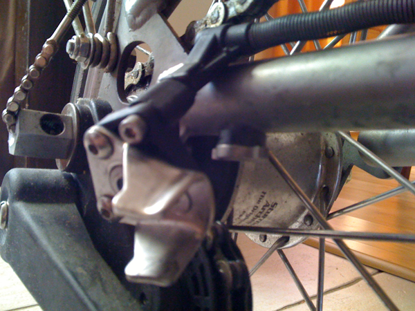

J'ai eu un petit soucis avec mon dérailleur arrière. En pleine course, il s'est dévisé et s'est coincé dans les rayons. Du coup, il a été arraché. Voici quelques photos pour mieux comprendre mon problème:
Image 1 : La base de on problème. On peut voir que le dérailleur n'est plus là.
Image 2 : Si je replace le dérailleur (que j'ai pu récupérer, heureusement), on peut voir où se situe le problème. Remarque: le vélo est ici en position "parking"
Image 3: Une autre ve du problème.
La question est donc simple: comment faire pour réparer?

Dans la photo n°1, la vis se trouve normalement dans le petit "cercle" avec deux crans. Le dérailleur est transperser par cette vis qui vient se loger dans ce "cercle".

Voici le bloc en l'état:
C'est le coup classique dont j'ai déjà parlé ici: il te manque une vis (qui s'est dévissée progressivement) et sa rondelle. Malheureusement, tu vas devoir racheter en même temps le berceau selon la politique désormais bien connue: "il vous manque une pièce, rachetez tout un bloc..." (ce qui n'est pas seulement de la vente forcée mais une aberration écologique soit dit en passant...) La pièce, tu peux la commander là: http://www.sjscycles.co.uk/brompton-dr-chain-pusher-assembly-qchpua-prod13649/ (si quelqu'un sait comment se procurer la vis seule et la rondelle, je suis preneur).
En attendant, tu peux transformer ton super M6L-X en super M3L-X en retirant le berceau:
... et en attachant le ressort (K sur le schéma) contre le cadre pour éviter que la partie restante ne se prenne dans les rayons et n'aggrave la situation...
Et à toi les joies du 3 vitesses pendant quelque temps...
