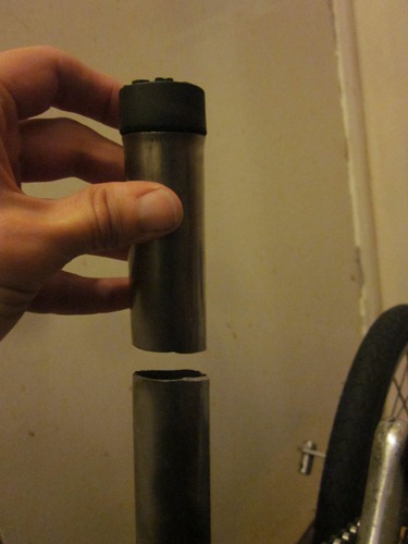

Je suis Maxime, habitant à Paris, j'ai acheté un vélo Brompton (finition titane) il y a 7 ans maintenant.
Le 24 août dernier, j'ai subi un accident causé par une rupture de la tige de selle en titane alors que je me rendais à mon lieu de travail. Alors que je traversais un rond-point normalement, la tige s'est littéralement cassée en deux et j'ai fait une chute en avant. Direction les urgences, après une radio le médecin m'a dit que j'avais une fracture du tibia et j'ai du me faire opérer chirurgicalement. J'en ai pour 45 jours d'arrêt de travail et après un moi et demi de rééducation.
1/ Avez-vous déjà eu des échos ou cas sur la non-conformité des tiges de selle en titane et des risques de rupture ?
2/ Quels sont les recours que je peux avoir contre Brompton et que me conseillez-vous ?
Merci de votre retour à tous,
Bien à vous.
Maxime

Désolé pour ce qui vous est arrivé.
Brompton a écrit:
Many components on a bike are highly stressed, and with high mileage, heavy loads or hard riding, will eventually reach the end of their design life; in particular, aluminium alloy has a limited fatigue life. Failure in use can cause injury. You should check all load-bearing parts for any signs of damage, corrosion, or cracking, and replace if necessary. Please visit an authorised Brompton dealer for expert advice if you are uncertain.
Like all lightweight machines, the Brompton features aluminium alloy parts which have a finite design life before failure; in normal use, the risk of aluminium fatigue failure is remote, even after many thousands of miles, but the risk of failure increases with use, especially with hard riding or severe loading.
As such a failure could cause injury, we recommend that these items are checked regularly and that the folding pedals, aluminium seatpost, hinge clamp plates, handlebar and chainset be replaced every 5,000 miles (8,000 kilometres), or more frequently on a bike subjected to particularly hard use.
If the bike has been subject to a crash or impact you should stop using the bike immediately and have the bike inspected by a Brompton dealer. Damaged components should be replaced before the bike is ridden again. Any deep scratches or gouges in the aluminium parts can severely weaken the component and cause premature failure of the part.
Ceci porte principalement sur les composants Alu, pas spécifiquement pour le Titane qui -en théorie- devrait être plus résistant.  Mais cela dépend d'un multitude de facteurs:
- usage du vélo
- votre poids
- est-ce que vous avez déjà eu un accident qui aurait pu endommager la tige de selle?
Pour la tige Brompton je ne sais pas.  Ce que je suspecte pour beaucoup de composants 'light' fabriqués par des tiers est que les fabricants ne disposent pas toujours de l'expertise pour calculer/tester la résistance.  La plupart d'entre eux spécifient un poids max de l'utilisateur et appliquent une marge de sécurité pour se couvrir.  Je crois que pour un nombre de tiges Ti le poids max du conducteur est donné comme 80 ou 85 kilo.
Je vous conseillerais de contacter votre assureur ou un avocat spécialisé pour voir si vous avez un recours mais sachez que de telles procédures ne sont pas évidentes, il faudra au minimum une expertise qui démontre un défaut de fabrication ou une autre faute en chef de Brompton.  Et cela devient très vite très cher.
Bref, je suis d'accord que -vu les conséquences potentiellement très graves- cela ne devrait pas arriver.  Mais de là à démontrer une faute et obtenir gain de cause dans une procédure, il y a un monde de différence.

Bonjour Maxime92,
Désolé pour votre accident. On vous souhaite tout d'abord un prompt rétablissement.
Concernant la problématique posée, elle n'est pas nouvelle et ce sujet a ete discuté sur ce forum (je rechercherai le lien).
Les modèles Superlight étaient vendus a l'origine avec une tige de selle titane qui a posé des problèmes au niveau des soudures. Cette tige a ensuite été remplacée vers 2010 par un modèle alu qui a posé la aussi d'autres problèmes.
Tous les Brompton, qu'ils soient en titane ou en acier sont vendus depuis 2012 avec une tige de selle acier.
Pour obtenir un dédommagement ,il faudrait que votre vélo soit encore sous garanti, ce qui n'est pas le cas, celle-ci étant limitée pour la structure a 5 ans.

Comme l'a indiqué Macadam, le problème est connu (Velovolant et Bromptonadede ont subi la même casse) et a amené rapidement Brompton à supprimer ce composant. J'ignore s'il y a eu un rappel pour les tiges de selle équipant les Brompton déjà vendus.
Il ne s'agit pas en l'occurrence d'un composant commercialisé par un tiers mais bien d'un composant Brompton.

Comme il y déja eu des casses et que Brompton lui-même a reconnu qu'il y avait un problème avec cette tige titane, on peut invoquer un vice caché qui n'a pas de limite dans le temps.
Mais que va faire brompton ? Comme le défaut n'a pas été corrigé et que Brompton s'est contenté de remplacer la tige titane par une tige alu qui a aussi connu des problème et a finalement été remplacée sur les B superlight par une banale tige en acier, il est probable que brompton va fournir une tige acier en "remplacement" !
Après on peut demander le dédommagement des dommages causés par la casse (blessure, arret de travail etc.) mais la c'est une procédure longue, compliquée et couteuse. Mais elle pourrait éventuellemnt etre couverte par une assurance comme une assurance défense en justice.

Ne spéculez pas sur la validité de la garantie ou d'autres considérations et avant de mettre en route une action judiciaire, prenez simplement contact avec Brompton à Londres pour signaler la rupture de la tige de selle en titane, photo à l'appui, et expliquer les conséquences graves.   Faites aussi savoir aimablement que vous êtes informé que votre cas n'est pas unique.
(Notez que cette tige de selle était fabriquée par un sous-traitant comme la plupart des composantes, je ne connais pas de casse de tige de selle en aluminium mais l'aluminium est réputé plus fragile que l'acier et le titane à l'usure, sa longévité est nettement inférieur).

Ne spéculez pas et prenez contact avec Brompton à Londres pour signaler la rupture de la tige de selle en titane, matériel ou photo à l'appui et expliquer les conséquences.
(Notez que cette tige de selle était fabriquée par un sous-traitant).
Etant plus litigieux et considérant que l'objectif principal dans ce cas n'est probablement pas l'obtention d'une nouvelle tige de selle mais d'un dédommagement pour les conséquences de l'accident survenu je crois que dans le cadre d'un contentieux potentiel, si contacte il y a avec Brompton, il vaut mieux laisser un spécialiste s'en occuper afin d'éviter de commettre des erreurs qui pourraient fermer des portes.

Merci pour vos retours.
Je suis allé effectivement chez le revendeur Vélo parisien qui m'a dit que les tiges de selle en titane avaient été retirées du marché. Pour votre info, j'avais acheté le modèle M3LX et je pèse 86 kilos.
Comme vous l'avez dit, aujourd'hui ce qui m'intéresse est plus une question de dédommagement au titre du préjudice physique, moral et professionnel que de remplacement de la pièce.
Je pense envoyer un courrier à Brompton dans un premier temps avec envoi des photos de la tige de selle cassée et de mon plâtre, radios et compte rendu médical : pouvez-vous m'indiquer à quelle adresse dois-je m'adresser (adresse physique et mail) ?

"Coming home tonight on my Brompton, the seatpost snapped in half!"
http://forum.cyclinguk.org/viewtopic.php?t=57308
Accident grave à cause de la rupture de la tige de selle en titane de Brompton Seatpost3
Cependant, il s'agissait bien d'une tige en acier : "The main stem (which broke) is steel".

Merci de vos retours.
Je vais faire un courrier à Brompton en expliquant mon accident, de mon séjour à l'hôpital, de mon travail, du fait surtout que personne ne m'a prévenu du retrait de la tige en titane du marché.
Je peux vous donner l'extrait du courrier si cela vous intéresse.
Je compte faire traduire le courrier en anglais (par une amie anglophone).
Je vais essayer de tenter un règlement amiable dans un premier temps.
Pour info, j'ai acheté le vélo sur le site anglais Evans cycles et j'ai gardé la facture et autres documents.
Bien à vous,
Maxime

Vu les dommages corporels qu'il y a eu, je pense comme Xenophon qu'on n'est pas dans une situation de règlement à l'amiable, c'est l'assurance du vendeur qui va devoir intervenir et il va falloir une intervention d'un professionnel.
Le tout est de savoir si procéder en informant d'abord directement le CEO favorisera, défavorisera ou n'aura aucune influence sur, une autre manière de procéder qui pourrait être utilisée de manière inévitable.  Affaire à suivre...

Si Maxime92 a une assurance juridique, le mieux est de leur poser la question sur la méthode a employer pour résoudre au mieux ce probleme. Ca ne mange pas de pain.
Le Brompton est plus qu'un vélo, c'est un art de vivre ! Accident grave à cause de la rupture de la tige de selle en titane de Brompton 102328

Ils négocieront éventuellement .  Agir de cette manière plus diplomatique pourrait apporter un bénéfice plus grand que de se lancer directement dans une action en justice dont le fondement ou le résultat n'est pas certain.
En effet, j'ai souvent entendu les personnes qui ont l'expérience des procès dire :
"un mauvais règlement à l'amiable vaut toujours mieux qu'un bon procès"
