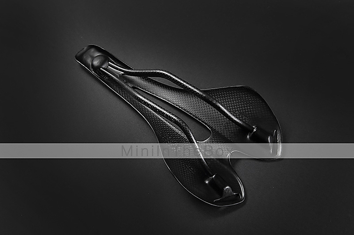

J'ai acheté une selle 100 % carbone sur le site miniinthebox. Poids 100 g. Pas de problème pour la monter sur mon Dahon, mais j'ai un petit souci sur le Brompton. Les tiges ne sont pas rondes mais ovales. J'ai bien peur qu'en serrant, le carbone casse. Faut-il limer le pentaclip ?

Les selles avec rails catbone (100% carbone en une pièce ou pas) ont le plus souvent des rails de plus gros diamètre que les rails rond de 7mm de diamètre standard. Soit des rails rond de 8mm ou plus, soit des rails ovals.
Ma selle AX-lightness Leaf 100% carbone a des rails ronds de 8mm et j'ai limé les deux parties du chariot de ma tige de selle titane (la plaquette inférieure et les deux cavaliers supérieurs) pour les adapter a des rails de 8mm de diamètre.
Il devrait etre possible de limer les plaquettes du pentaclip mais c'est sans retour possible a des rails ronds de 7mm !
Avec des rails ronds, si ces rails font 7mm de largeur, il ne faut pas limer les chariots type Brompfication.
P.S. je constate que cette selle ressemble vue de dessus a l'AX-Lighness Leaf, mais vue du dessous on constate que sa construction est très différente !

Sujet: Re: Selle 100 % carbone Jeu 08 Déc 2016, 14:06
AX-Lighness Leaf à $290, tandis que celle du dessus est à $27? D'où vient une telle différence?
Nombre de messages : 8711 Age : 56 Localisation : Rhode Saint Genese Date d'inscription : 24/02/2014
Sujet: Re: Selle 100 % carbone Jeu 08 Déc 2016, 14:19
Du mode de construction !
Et l'endroit ou les selles sont contruites : en Allemagne pour l'AX-lightness, sans doute en Chine pour l'autre (on trouve des différences de prix similaires entre les tiges de selle carbone Schmolke made in Germany et Hylix made in China).
L'AX-lightness est monobloc construite à la main et puis "cuite" sous vide, elle est en une seule pièce de carbone (c'est ceLA qu'on appelle une carbone monobloc)
l'autre est constituée de 3 pièces de carbone moulées, emboitées et collées : la coque et les deux rails qui sont insérés et collés dans 3 supports faisant partie de la coque
Cette différence de construction explique aussi la différence de poids : l'AX-lighness pèse 76g, l'autre 100g, c'est peu en valeur absolue mais en valeur relative cela fait 1/3 plus lourd.
Le comportement sera peut-etre aussi différent, la coque de l'AX-lighness Leaf est un peu comme la toile d'une Brooks Cambium, tendue sur les rails et avec une certaine souplesse, je ne sais pas si la construction de l'autre permet cela ?
Une dernière chose : l'AX-lighness LEaf existe en deux versions, une pour un cycliste d'un poids maximum de 85kg, une autre poids maximum de 100kg. Je ne vois pas de poids maximum de cycliste mentionné pour l'autre ?

J'ai finalement limé un peu le pentaclip, mais ce n'est pas parfait et il n'est pas possible de limer plus. Testé sur 2x5 km (après-midi scrabble), c'est la limite acceptable pour moi avec un pantalon. . J'ai l'impression d'être assis sur une planche en bois. Retour à une selle classique.
Pas de miracle donc !
Pour 27$ on obtient une selle qui ressemble a une selle monobloc carbone mais qui n'en fournit ni les performances ni le confort !

Merci Macadam pour l'info. Je ne suis pas convaincu qu'une selle à 200 euros soit plus confortable qu'une selle à 30 euros. Ma selle Italia vaut 35 euros et m'accompagne partout. Mais cette selle carbone ne me conviendra pas (sauf le poids ). Je n'avais pas beaucoup limé et j'ai déjà remis ma selle préférée.
Ce n'est pas le prix qui fait le confort mais la construction.
Le principe des constructions carbone comme les cadres et les selles est de grace au choix des type de nappes de carbone, des orientations des fibres de ces nappes, du nombre de couche, obtenir différent degré de rigidité et de flexibilité.
Le prix élevé vient du fait que cette construction est complexe a concevoir et ensuite a réaliser. C'est ce qui explique le cout de ces selles et aussi des cadres carbones sophistiquées.
C'est cette construction qui permet d'obtenir des selles confortables alors qu'elles sont dépourvues de tout rembourrage.
Comme je l'ai déja expliqué, c'est un peu le même principe que les selles cambium mais avec du carbone à la place du tissé coton enrobé de caoutchouc.
Les selles comme celle à 27$ sont en carbone injecté/moulé, il n'y a aucun layout sophistiqué des couches de carbone ce qui explique sa dureté.
