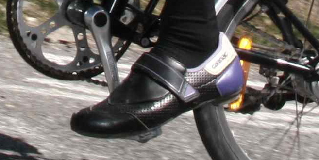

Walmus a écrit:
...avec des chaussures Carnac.
Les Carnac, c'est assez sportif comme chaussures ça.....non?
Nombre de messages : 1555
Pédales automatiques type VTT Empty
MessageSujet: Re: Pédales automatiques type VTT   Pédales automatiques type VTT EmptyDim 19 Juin 2011, 17:35
Mathias a écrit:
m'intéressera sûrement!
C'est raté pour la sortie mais voici tout de même le compte rendu (sur un autre fil car ce ne sont pas à proprement parler des chaussures VTT).
Nombre de messages : 786
MessageSujet: Re: Pédales automatiques type VTT   Pédales automatiques type VTT EmptyDim 19 Juin 2011, 20:48
Mathias a écrit:
Une photo sera plus parlante :
Pédales automatiques type VTT Img_0110

MessageSujet: Re: Pédales automatiques type VTT   Pédales automatiques type VTT EmptyMar 21 Juin 2011, 09:24
En effet! Very Happy
