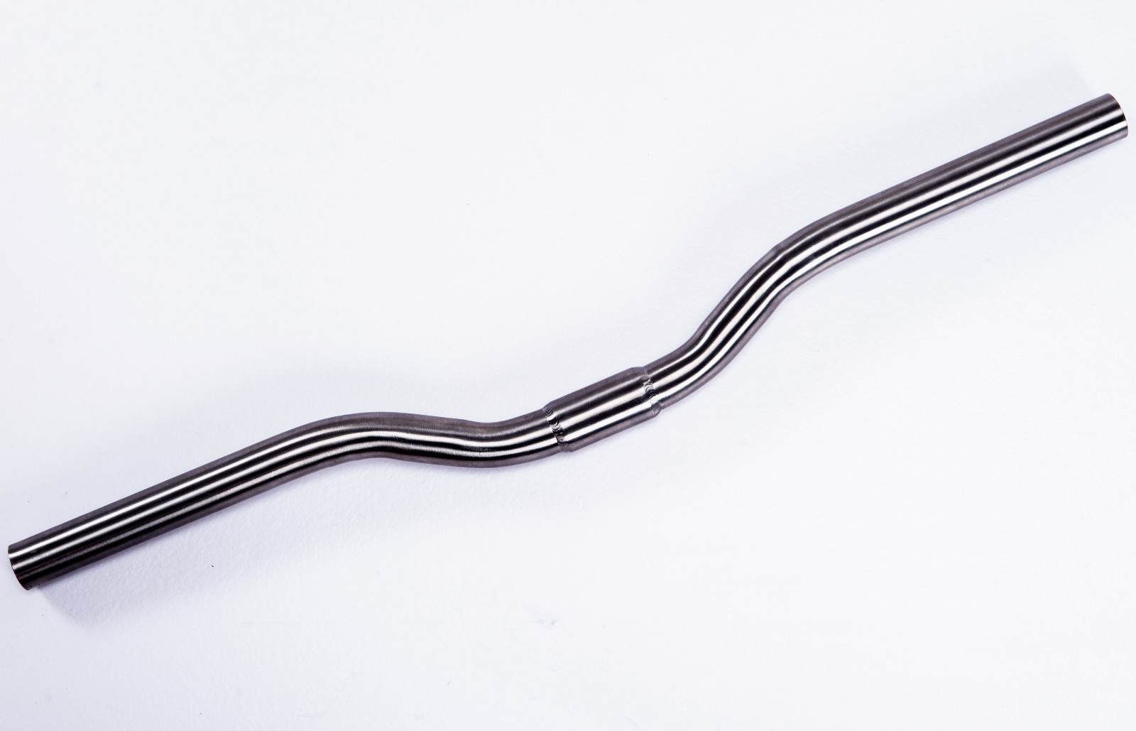

C'est possible d'installer des cornes qui te permettront de changer la position de tes mains.

Sur le S c'était aussi un peu le cas, mais en moins prononcé. Je pense que des poignées ergonomiques ne me feraient pas de mal.

Pour le cintre, fais attention aussi que le S ne permet pas de fixer tous les bagages brompton. J'ai résolu cela en sciant la poignée de mon C bag, et en l'attachant avec une cordelette mais c'est un peu du bricolage.

Pour info, il existe un guidon alternatif pour S relevés de 2cm en titane qui te donne une position un petit peu plus relevée mais sans etre celle du M et permettent aussi un usage plus facile des sacs avec cadre full size (T-bag, C-bag, Roltoptas...).
Ci-dessous une photo de ce guidon avec un Roltoptas

Tu l'as acheté où ton cintre ? (désolé pour le HS)
Nombre de messages : 8582
Questions avant achat Empty
MessageSujet: Re: Questions avant achat   Questions avant achat EmptyMar 20 Juin 2017, 09:48
Sur eBay.
Il y a encore un modèle similaire en vente sur eBay.
Questions avant achat $_57
