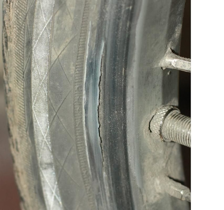

Punaise, la jante arrière de mon B a comme "éclaté" latéralement à un endroit, sur quelques cm... je dois faire qques km en B ce soir, je vais devoir aller faire un tour à LMDV pour la faire remplacer... j'espère que ça ne prendra pas des semaines pour remplacer tout cela... Embarassed Embarassed Embarassed Embarassed affraid affraid affraid affraid affraid

Une photo ! Jante arrière (ou avant) fendue Jumping2 une photo ! Jante arrière (ou avant) fendue Jumping2

- bon, je ne suis pas très réactif pour les photos... j'essaie, sans le promettre, de faire cela ce soir.
- je dois attendre demain pour aller à LMDV, samedi c'était impossible pour moi, et lundi c'est fermé ! :-)
- éclatée à cause de quoi ? Je l'ignore... mon poids corporel ? ou alors en passant dans un petit trou sur la route ou sur des pavés ? J'ai vu le problème alors que je changeais les patins de freins, je ne m'en étais pas rendu compte avant.
l'usure ? il faut s'avoir qu'une jante s'use à cause du frottement des patins, peut-être est-ce ton cas ?

Le saviez-vous ? :
Il y a sur les flancs de nos jantes une gorge d'usiné.
Cette gorge sert de témoin d'usure de la jante (comme pour les disques sur les voiture, ~ 1mm par face).
Si elle n'est plus visible, faut changer la jante.

stephlouv a écrit:
Le saviez-vous ? :
Oui, je le sais. Et en l'occurrence, ce témoin est toujours bel et bien visible sur la jante de ma roue arrière...

En image...
Jante arrière (ou avant) fendue Jante
