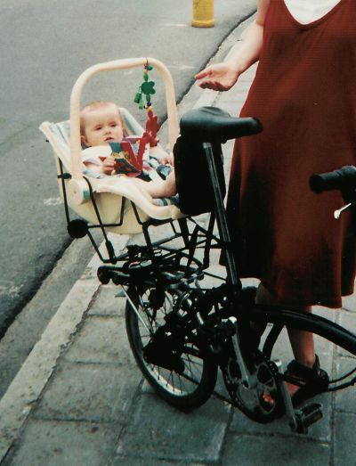

Est-ce que l'un de vous aurez de l'expérience concernant l'utilisation d'un support Maxi-Cosy Baby-mee
http://www.steco.nl/pages/consumer/index.php?taal=nl&page=Producten&cid=12&pid=20
sur un Brompton comme la dame sur la photo ci-dessous :
[img]Baby-mee sur un Brompton Baby-m10[/img]
En fait j'envisage d'essayer la même chose.
Pour ce faire, il me faut :
- Le support, j'ai trouvé un site NL avec pas mal de baby-mee d'occasion http://www.marktplaats.nl/, je guète désormais une annonce pas trop loin de BXL.
- Un Brompton avec porte bagages, j'ai le vélo mais manque le porte bagages (si un membre du forum, cherche à se séparer d'un porte bagage d'origine ou en a un rab je suis preneur ...)
Mais une des choses importantes est que ce support soit facilement amovible (pour que le pliage du B soit toujours possible). Au vu de la doc de montage sur le site je dirai que oui, surtout si je remplace l'écrou de serrage par un écrou papillon ou autre ...
Qu'en pensez-vous scratch ? si vous avez des avis, suggestions ou autres n'hésitez pas ... cheers

L'idée semble bonne, cependant (pour ma part), jamais je ne transporterai mon enfant (bébé)
en vélo. Car il s'agit bien de nouveau née ou nourrisson que l'on place en maxi cosy ?

Attention quand même au dos de bébé.
Le porte bagage est en direct sur la roue arrière. Pense que la selle est de l'autre côté de l'amortisseur.
Je n'ai pas mon B depuis longtemps et le seul inconvénient que je lui trouve est la relative dureté des chocs de la route (autre topic: la pression des pneus) malgré l'amortisseur (firm: 100 kg oblige). Je vois mon bagage dans le sac avant qui souffre (ordinateur) et lorsque j'utilise le porte-bagage arrière, cela secoue un max.
Pour un enfant, il faut absolument prévoir un genre de silent-bloc assez souple mais on peut être certain que cela compliquera le montage.
Pour des enfants en très bas age, j'éviterais ce genre de transport et regarderais plutôt vers une remorque qui peut être plus facilement amortie (au sens mécanique du terme, bien entendu).

Ca y est j'ai mis le temps mais j'ai amené mon projet à exécution. Depuis quelques mois (et aprés l'ajout d'un PB et d'un rear frame clip) j'ai rajouté l'option Baby mee sur mon brompton.
[img]Baby-mee sur un Brompton Brompt12[/img]
Pour ce qui est de l’installation/ désinstallation, elle est très simple et rapide (environ 30 sec).
Pour ce qui est du confort, le support est suspendu sur ressorts donc ma passagère (qui a fait son 1er voyage à 7 mois) ne se plaint pas (avec une conduite de bon père de famille évidement). Nous avons notamment fait un Gent-Bruges-Knock (soit environ 60 km) ce WE sans soucis.
Il faut en revanche s'habituer au changement d'équilibre du vélo qui par plus facilement en arrière à l’arrêt.
En conclusion, je suis plutôt satisfait de ce système qui permet des ballades à 4 avec 2 brompton, une IT chair et un Baby Mee.
Si quelqu'un a besoin de plus de détails sur le sytséme qu'il n'hésite pas à me demander ...
