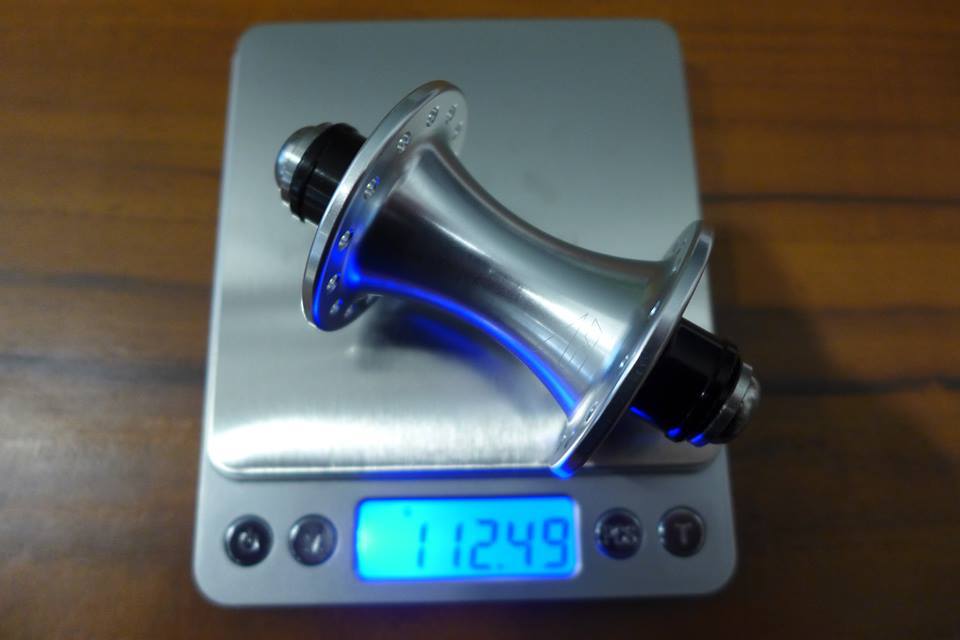

J'ai acheté un moyeu Kinetix de chez American Classic 14 trous, pesé chez moi et sur la balance postal du GB près de chez moi, bizarrement le poids indiqué est de 48 grammes hors il est annoncé entre 54 et 58 grammes...
Les roulements sont scellé.
Merci Arnaud
Nombre de messages : 1661 Age : 61 Localisation : Paris, France Mon Brompton: : M6R bleu cobalt, roue avant superlight, plateau 50, pneus Brompton verts, selle Brompton, éclairage par piles, suspension ferme et tige de selle +6, EZ wheel, Pédales XLC PD-S05, Compteur Sigma BC 1609 STS + Cadence Date d'inscription : 03/06/2012
Sujet: Re: Moyeux avant alternatifs pour Brompton de type standard [liste exhaustive] Mer 18 Sep 2013, 20:13
WOW, peut-être le poids est avec les vis de fixation ???
Combien ??
Ritchie
Nwben Maître Bromptoniste
Nombre de messages : 1203 Age : 51 Localisation : Bruxelles Date d'inscription : 01/09/2012
Sujet: Re: Moyeux avant alternatifs pour Brompton de type standard [liste exhaustive] Mer 18 Sep 2013, 20:29
Le "Q.R" -> (Quick Release) pèse a lui seul 45grammes quasi le poids du moyeu ! Heureusement pour moi, le Q.R titane de chez Brompfication (15grammes) est compatible Le poids final du moyeu sera de 63 grammes contre 88grammes pour le moyeu Xtra-Light, poids des deux avec le Q.R Brompfication
L.M.D.V ont eu la gentillesse de me le commander chez leurs importateur "Tern" pour un prix dérisoire: 38€ et des poussières.
Il m'a dit (Arnaud) que c'était le dernier moyeu qu'ils vendaient en 14 trous..

9 - Montage d'une roue avec le moyeu ORZ et jante Velocity Aeroheat:
J'ai souhaité remplacer la roue avant d'origine par une roue de meilleure qualité afin d'offrir à Jumbo une roue digne de ce nom. Plutôt que d'acheter une roue toute faite, je me suis lancé dans la réalisation d'une nouvelle roue dans le but de limiter les frais, le montage par ses propres soins n'étant pas en outre dénué d'intérêts. Fort heureusement, il existe plusieurs moyeux alternatifs avec un entraxe de 74 mm sur le marché: Brompfication, Phil Wood, Ridea, Hubsmith, ORZ et Kinetix sont les principaux. Désireux de tester un autre moyeu que ceux déjà proposés sur le forum, je me suis tourné vers les moyeux ORZ encore jamais essayés. ORZ est une marque taïwanaise qui commercialise non seulement des moyeux, mais aussi des roues complètes de qualité réputées parmi les plus légères du marché. Ces moyeux commercialisés principalement par DinoKiddo sont disponibles en plusieurs perçages (14, 16, 20, 21 et 28 rayons) et en plusieurs finitions (argent, anodisé noir, rouge et rose). Il s'agit en fait d'une copie sous license (OEM) du fameux moyeu Hubsmith fabriqué à Taïwan et décliné dans d'autres finitions. J'ai choisi la version 28 trous en finition argent muni d'une coupelle anodisée rouge et d'une coupelle anodisée noire. Ce moyeu pèse 56.19 g (poids constructeur) et est l'un des plus léger du marché. Il est équipé d'un axe creux permettant de monter un serrage rapide ou un serrage par vis/écrou comme sur les moyeux Superlight. Il est pourvu de roulements EZO fabriqués au Japon (EZO fournit ses roulements à Chris King). La finition est très bonne et le roulement excellent. Moyeu ORZ en version 28 trous et finition argent
Montage: J'ai monté le moyeu sur une jante Velocity Aeroheat double paroi que j'avais en stock avec des rayons Jtek plain jauge de 2 mm de diamètre que j'avais déjà testé sur la roue de Jumpy. Comme pour cette dernière, je procède au même rituel: calcul de la longueur des rayons à l'aide du calculateur Sapim, achat des rayons à la bonne longueur, assemblage de la roue (laçage), premier serrage des écrous, puis réglages définitifs (voile et balourd) chez un vélociste (je n'ai pas encore acquis la technique fine pour le faire moi-même). J'ai choisi un montage radial, plus léger et plus facile à monter, d'autant plus que le laçage en croisé par un créé des angles trop importants au niveau des têtes de rayon pour ceux placés à l'extérieur.
Moyeu ORZ 28 trous : K = 74 mm Ka = 13 mm Kb = 13 mm D = 32 mm
Jante Vélocity Aeroheat 16-349: D = 317 mm e = 2.5 mm
Résultat en radial = 147.5 mm Résultat en croisé par un = 148.5 mm Résultat en croisé par 2 = 153.5 mm
La roue complète composé du moyeu ORZ, de la janet Aeroheat Velocity et des rayons Jtek plain jauge montés en radial Détail du moyeu monté en radial avec l'axe de serrage H&H
Pour fixer la roue, j'ai acheté un axe de serrage H&H et les rondelles anti chute Nov Design chez DinoKiddo. L'axe pèse 18.2 g, ce qui avec le moyeu en fait l'un des ensembles les plus léger du marché (un poil plus léger que le moyeu Brompfication avec la jante Vélocity). L'axe H&H est composé d'un axe titane, d'un écrou alu et d'une coupelle support également en alu qui bloque l'axe à l'opposé de l'écrou. Les rondelles anti chute pèsent 2.70 g (contre 21 g pour les pattes d'origine) et permettent de supprimer la rondelle anti chute de droite qui est un peu plus lourde et encombrante du fait de l'anneau soudé. Le test a été présenté dans le post Nov-Design (à noter que seuls les modèle P sont équipés de cette rondelle avec anneau soudé).
Détail des poids: - Jante Velocity Aeroheat : 290 g (poids constructeur) - Moyeu: 56,19 g (poids constructeur vérifié) - 18 g axe H&H complet - 16 g fond de jante Brompton jaune - 67 g chambre à air JK
Total: 480 g hors axe de serrage, fond de jante, chambre à air et pneu
Poids roue d'origine: - 580 g la roue seule sans fond de jante et sans ecrou - 16 g écrous brompton avec les rondelles plates - 85 g chambre à air brompton
J'ai équipé la roue d'un fond de jante Brompton (jaune), du pneu Marathon+ de la roue d'origine et d'une chambre à air Joseph Kuosac avec valve Presta compatible avec la jante Velocity. Avec l'équipement complet, la roue pèse ce qui est plutôt pas mal. J'ai eu des difficultés à mettre le pneu Marathon sur la jante, le fond de la jante ayant un diamètre un peu plus important que sur la jante Brompton.
Essais statiques et dynamiques: La qualité est au rendez-vous avec un roulement très doux et extrêmement fluide (plus fluide encore que sur le moyeu Brompfication en faisant tourner la roue à vide). Les roulements de meilleure qualité apporteront également une bien meilleure protection contre la pluie et à la saleté. Pour environ 200 €, voilà un bon investissement durable. J'ai pour le moment très peu rouler avec cette nouvelle roue, mais on sent une petite différence dans le roulement. Je verrai à l'usage comment se comportent les roulement dans le temps.
Bilan: L'investissement a été limité et j'ai obtenu un gain de poids à la clé. J'ai déboursé 70 $ pour le moyeu, 20,94 £ pour les rayons, 23 $ pour l'axe et 34 $ pour les pattes antichute (il faut rajouter 64 £ pour la jante que je possédais déjà), soit un total de 126 € hors jante. Le poids de cette nouvelle roue est de 480 g (sans pneu, sans axe de serrage et sans fond de jante) à comparer aux 580 g de la roue Brompton (sans les écrous de serrage, rondelle antichute). J'en ai profité pour monter la nouvelle chambre à air Joseph Kuosac qui me permet de gagner environ 18 g (la jante Velocity est prévue pour les valves Presta). J'ai conservé en revanche le pneu et le fond de jante d'origine.
