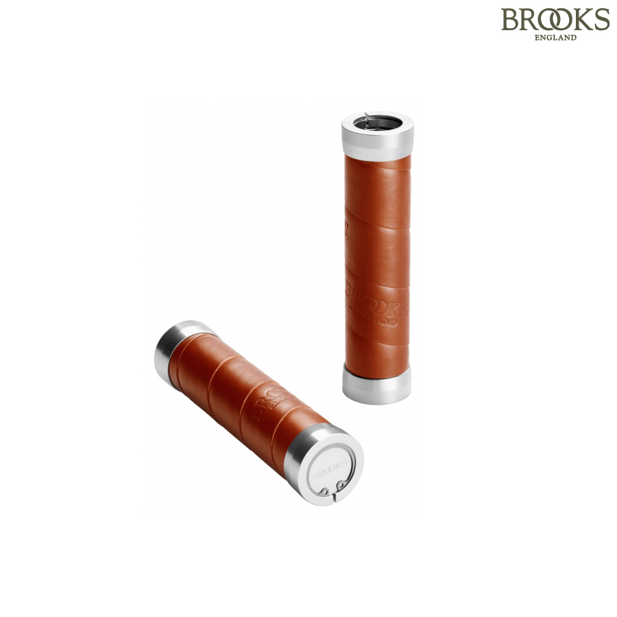

J'ai commandé des poignées brooks comme celles-ci (mais en marron) :
Au montage, tout va bien : très belles, très confortables, ça change beaucoup de ce que brompton fourni en série.
Le souci c'est que du coup une des poignées touche le sol une fois le brompton plié.
J'ai tenté une recherche sur le forum, mais je n’ai pas trouvé. Avez vous raccourci les poignées?
Brooks fait une taille standard (130mm) ou raccourci (100m), mais je ne vois pas comment commander 2 poignées "raccourcies"
Merci pour vos retours d'expérience.

J'ai le même souci lors du pliage de mon M6L équipé de poignées Brooks (modèle avec les rondelles de cuir empilées). L'extrémité de la poignée gauche en aluminium touche le sol avec le risque de la rayer et de l'abîmer rapidement si on ne prend pas toutes les précautions lors du pliage ou lorsqu'on pose le vélo au sol. La seule astuce que j'ai trouvé pour le moment, c'est d'enfiler sur la poignée une chaussette de tennis (propre) pour protéger la partie alu . Je n'ai rien trouvé d'autre qui soit plus satisfaisant. On peut personnaliser cette astuce en utilisant une chaussette droite et colorée à l'image de celles qui permet de protéger les iPod Apple ou certains téléphones portables pour que ça fasse plus sympa !

J'ai fait installé ces poignées et les Vélos Parisiens ont mis à la taille avec un coup de scie sur le métal et un coup de cuter sur le cuir et je n'ai pas ce souci.

D'abord il a pris la mesure et mis un coup de feutre.
Puis il a mis un appareil, comme une sorte de boite à onglet mais ronde, autour du tuyau et a coupé à la scie.
Puis il a remis le cuir bien comme il faut et à donné un coup de cuter, puis mis la pièce métal pour fermer la poignée.

Salut Oligator,
Les poignées Brooks avec les rondelles sont livrées avec 2 jeux différents de rayons qui permettent soit d'avoir une poignée large, soit une poignée raccourcie (on peut même couper les rayons longs à la longueur souhaitée), mais comme la largeur du cintre est la même, ça ne change pas grand chose à mon problème (l'extrémité de la poignée effleure quand même le sol lors du pliage), sauf à raccourcir le guidon en coupant un cm ou plus aux 2 extrémités du cintre. Comme il n'y a déjà pas beaucoup de place sur le cintre M, surtout lorsqu'on utilise les leviers de frein Brompton qui sont très larges, la fait de couper le cintre laisse au final très peu de marge sur le guidon. Le montage des Eazy Wheels permet par contre de relever légèrement le guidon lorsque le vélo est plié et de gagner quelques précieux petits mm en évitant à la poignée gauche de toucher le sol, mais c'est tout juste suffisant. Comme je n'ai pas envie de rayer l'extrémité de la poignée gauche, j'utilise une chaussette pour la protéger lors du pliage en attendant de trouver autre chose. Je prendrai prochainement une photo de mon vélo plié pour illustrer ce problème (qui n'est pas bien grave en soi).

Ci-jointe une photo qui illustre le problème du M : Poignée Brooks Poignée Brooks et Eazy Wheels
La poignée, quel que soit le modèle monté sur le guidon M, n'est pas le problème, c'est le cintre car il conserve toujours la même largeur, sauf à le couper d'un cm ou plus. On voit sur la photo que la poignée gauche qui est raccourcie et emmanchée à fond sur le cintre (non coupé) laisse apparaître à peine 1 à 2 mm de jeu grâce aux Eazy Wheels. Sur un sol parfaitement plat et lisse, ça ne touche pas, mais sur un sol scabreux, la poignée peut toucher. En outre, l'extrémité en alu est peut-être un poil plus épaisse que la poignée d'origine ce qui n'arrange rien. Si on coupe le cintre, il faut monter des poignées raccourcie, sinon il existe une autre astuce qui consiste à décaler légèrement le cintre sur la potence pour gagner 1 ou 2 mm au sol, mais cela désaxe le guidon vers la droite.
