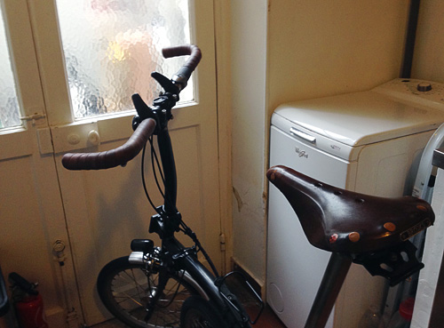

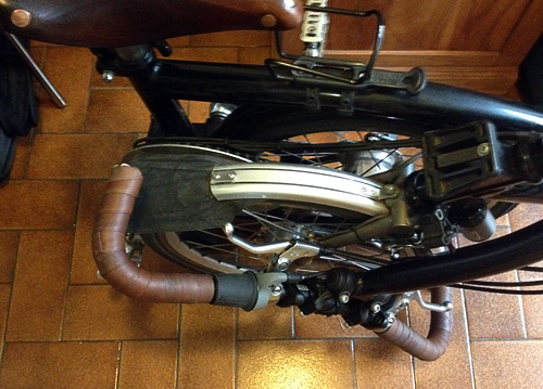

Je confirme : j'utilise ce modèle. La raison de ce choix réside dans la possibilité de démonter les "cornes" extérieures, ce qui permettait d'installer le grip rotatif de mon moyeu 8 vitesses (la poignée grise, sur la 2e photo ci-dessous) ; chose qui n'est pas possible avec un bullhorn normal (le grip ne passant pas l'arrondi). Il est effectivement plus lourd qu'un guidon Brompton (d'autant que j'ai du ajouter un rehausseur pour obtenir une hauteur satisfaisante) mais est nettement plus confortable (3 à 4 positions de mains possibles sans bouger le buste), surtout avec la mousse d'origine recouverte de guidoline (qui absorbe bien les vibrations de la route). Pour des raisons esthétiques, j'aurais préféré qu'il présente la même largeur qu'un guidon M Brompton (que j'avais avant), mais ses 5 à 6 cm supplémentaires ne sont pas vraiment gênants, sauf peut-être pour se faufiler entre les véhicules, et encore… Les petites "cornes" centrales me permettent de ramener les mains au centre pour avoir l'impression de gagner en aérodynamisme quand je roule à Vincennes ou à Longchamp …
