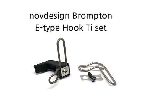

Pour essayer d'etre complet, outre celle présentée initialement dans ce post, il y a plusieurs options pour cette pattes, je me demande laquelle est la meilleure ?
Il y a un simple crochet en titane :
Il y a un crochet en carbone :
Et puis il y a Nov qui propose une version titane qui utilise le crochet plastique d'origine. Cette version est la seule qui comporte la même boucle horizontale que le crochet d'origine.
Chaque solution a des avantages et des défauts : celle en carbone est la plus léqère mais peut-etre fragile ? Celle en titane est sans doute légère et solide mais risque d'endommager la peinture du triangle arrière. Celle en aluminium a l'avantage du caoutchouc qui va sans doute protéger la peinture mais risque peut-etre de se plier. Et puis toutes ces version son dépourvues de la boucle horizontale perpendiculaire au crochet, quel sera la conséquence de l'absence de cette boucle ?
Je me demande laquelle des ces différentes solution est la meilleure ? celle de Nov Design, identique en conception a celle d'origine, fonctionnera surement.

La boucle horizontale ne sert qu'à orienter légèrement la fourche de manière à ce que la roue avant soit parallèle à la roue arrière au pliage, cette boucle s'appuyant sur le plateau. Son absence sur certains produits de ce type n'a aucune conséquence.
La question "Quel est le meilleur produit ?" ou "Quelle solution est la meilleure ?" me fait toujours sourire. En effet, quel est le meilleur vélo ? Le Birdy, le Brompton, le Strida, les Dahon, les Tern, Specialized, Scott, Lapierre, Décathlon.... ? Quelle est la meilleure voiture ? Porsche Carrera, Ferrari F40, Peugeot 208, Nissan Micra, Volkswagen Polo, Dacia Logan.... ? Quel est le meilleur avion ? Boeing 747, Airbus 320, Embraer, Dassault Rafale, Bombardier.... ? Si on pose la question à 50 personnes différentes de définir qu'elle est selon eux la meilleure voiture, on va avoir quasiment autant de réponses différentes et pourtant chacun est persuadé d'avoir la meilleure voiture du monde, ce qui montre bien que ça n'a pas beaucoup de sens et que la notion de meilleur est très subjective, voire totalement abstraite. Il n'y a pas de meilleur produit, mais un produit qui correspond mieux à ce qu'on recherche parmi d'autres. Le choix d'un produit n'est qu'un compromis parmi plusieurs produits sur le marché sur la base de critères choisis par l'utilisateur: poids, prix, volume, efficacité.... Chacun est maître de son choix et chacun est assez grand pour faire son choix parmi les solutions disponibles sur le marché en fonction de son portefeuille et de ses envies.

En regardant les autres photos, le crochet aluminium avec caoutchouc a tout de même l'air de mieux se positionner sur le tube du triangle arrière que le crochet titane !
