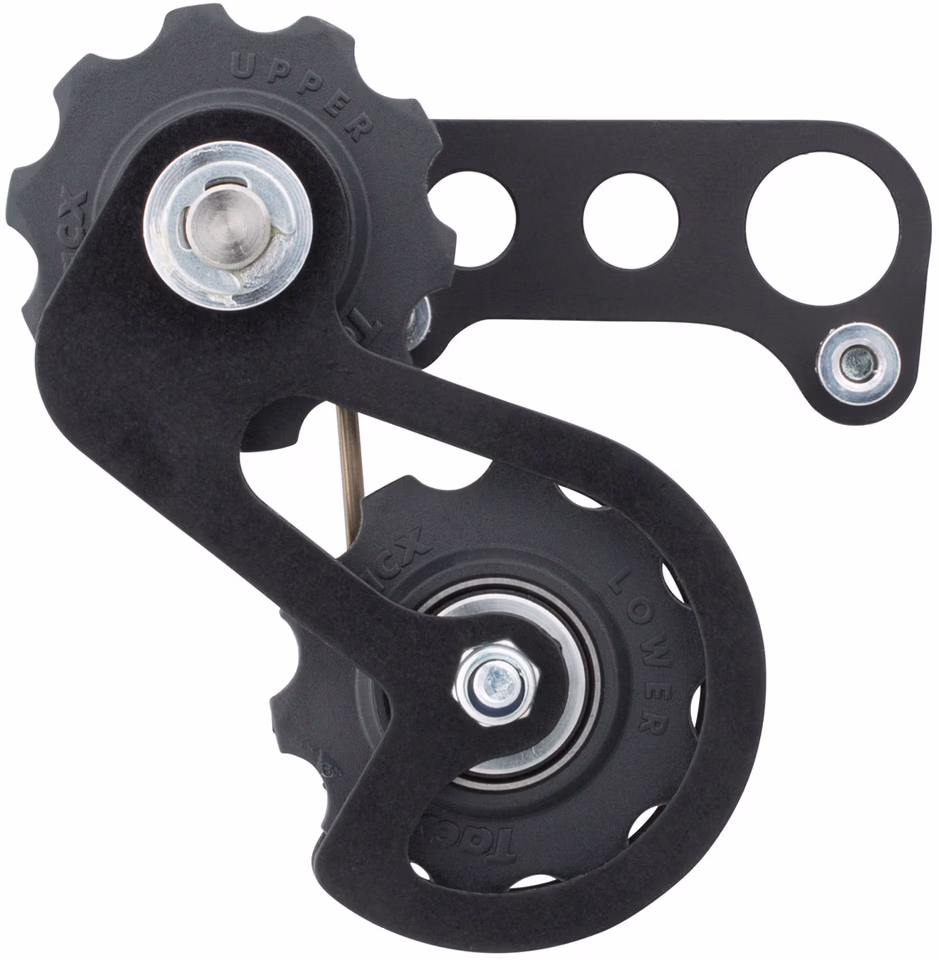

Je persiste, mais ta patte de dérailleur est gauche, cela se voit à l'œil. Pour rappel, avant de tenter un alignement quelconque en modifiant l'étagement des cales, il est judicieux d'avoir une base saine.

Bixente, Merci de ces remarques... si on regarde les choses par étape...
Veux-tu dire que la patte 1 est gauche ?
Pour la 2, le système de fixation est souple. En démontant, je ne peux pas redresser. Je montre une photo du tendeur de chaîne Sur le galet du haut sur la photo, on voit que l'on ne peux pas visser. Je pourrais peut-être visser un peu plus le galet du bas.

Non, la patte de dérailleur, ce n'est ni le 1 (le bras), ni le 2 (la chape), c'est le 0 (la pièce où si visse le tendeur).

OK, beaucoup plus clair. Quand je dis novice, prenez-moi au mot... Je viens de regarder. La pièce fait 8mm d'épaisseur ! Elle n'était pas vissée à fond. Je vais démonter demain pour voir si de la saleté ne serait pas rentrée qui amènerait ce déport sur la gauche. Merci du conseil ;-)

J'ai redressé la patte et effectivement les étoiles semblent mieux s'aligner... La chaîne ne fait plus des S bizarres. Cela se voit. Cela s'entend aussi...
