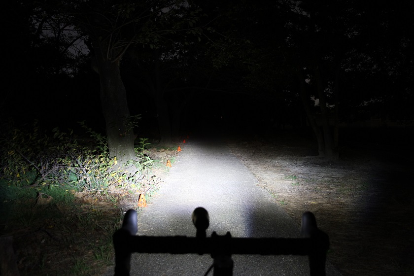

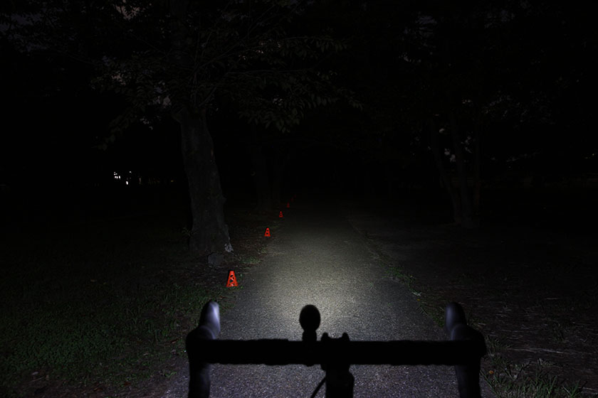

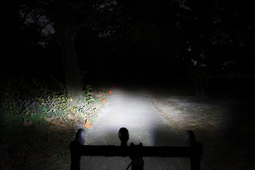

Ce n'est pas une question de puissance mais surtout de forme de faisceau lumineux.
Les phares genre Edelux ou les modèles de BUMM sont des phares avec un faisceau prévu pour éclairer la route et pas éblouir les autres usagers.
Mais il y a tous les phares dit "usage VTT" qui ont un faisceau qui éclaire beaucoup plus haut de façon a aussi éclairer l'environnement ce qui est utile en usage VTT car on doit voir les éventuels obstacles hauts (genre branches d'arbre) mais qui ne conviennent pas à un usage routier.
Il faut aussi éviter les phares avec une mauvaise répartition de la lumière c'est à dire une zone fortement éclairée entourée d'une zone moins éclairée car dans ce cas, l'oeil s'accomode sur la zone fortement éclairée pour ne pas être ébloui et ne voit plus bine la zone moins éclairée. ce qu'il faut c'est un phare qui éclaire au même niveau toute sa zone d'éclairage. Pour obtenir ce type d'éclairage, il faut un réflecteur sophistiqué.
Je ne sais pas comment tu peux tenir 40h avec le Cateye Volt 400 alors que le fabricant lui-même n'annonce que 18h avec 50 lumens, 8h avec 100 lumens et seulement 3h avec 400 lumens (https://www.cateye.com/intl/products/headlights/HL-EL461RC/). Alors qu'on sait très bien que les valeurs données par les constructeurs sont très optimistes et valable avec un accu neuf.
Les niveaux d'éclairage sont aussi montrés sur le site de Cateye, on voit que 100 lumens dans le noir sans éclairage publique c'est très faible et 50 lumens vraiment misérable. Si on roule relativement vite, 400 lumens c'est juste suffisant. 400 lumens 100 lumens 50 lumens
En fait, un autre problème des éclairage sur accus, c'est que par peur de se retrouver sans éclairage, on économise en utilisant un mode trop peu lumineux et on roule avec un mauvais éclairage. Avec le moyeu dynamo, on utilise un éclairage lumineux et sur en permanence. Avec un phare doté d'un allumage automatique comme l'Edelux II, l'çlairage s'allume automatiquement aussi de jour dans des tunnels, sous des ponts, dans tous les endroits mal éclairés. Cet allumage automatique est très utile sur le B ou le phare positionné au dessus du garde boue avant sous le sac avant est très peu accessible en roulant.

Tu as du faire beaucoup d'heures en mode flashing, c'est le seul mode qui dépasse ta durée d'utilisation. Ce mode ne sert qu'à être vu, pas à voir la route.
Tu n'a pas pu utiliser le mode 400 lumens qui n'a que 3 heures d'autonomie.
200 lumens cela fait environ 50 lux pour un phare vélo homologué route (ce que le Volt 400 n'est pas, le modèle homologué route plus ou moins équivalent est le Gvolt 80 ), soit le même niveau d'éclairage que le très petit BUMM Eyc.
Si on roule vite sans aucun éclairage publique, c'est un peu limite, d'ailleurs la version route de Cateye donne 80lux as pleine puissance, le mode 50lux est la puissance médiane.
Mais de toute façon, sur base des images publiées par Cateye, je n'aime pas le faisceau du Gvol80 : trop large, pas assez long, n'éclaire pas assez loin même en mode 80lux. Ci-dessous, Gvolt 80 en mode 80 lux Le Gvolt 50 en mode 50 lux plus ou moins équivalent à 3200 lumens
On voit aussi clairement la différence entre un phare homogué comme le Gvol80 et un pas homologué comme le Volt 400 : ce dernier éclaire beaucoup plus haut (on voit très bine tout l'arbre avec le Volt 400 dont on ne voit que la base du tronc avec le Gvolt 80). Ci-dessous, le Volt 5400 en mode 400 lumen
