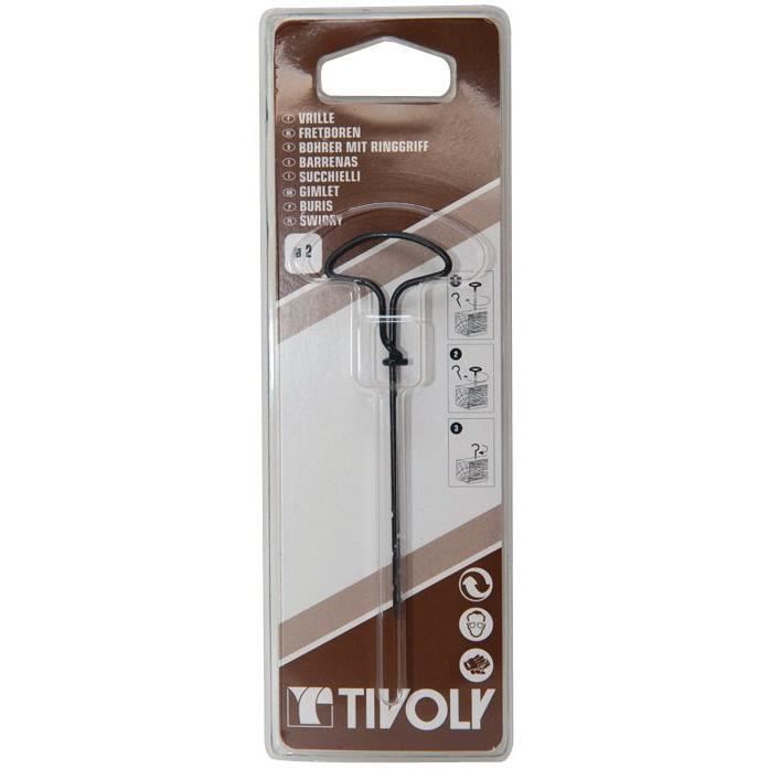

Sans même disposer d'une foreuse et d'une mèche à bois, ou d'une chignolle et d'une mèche à bois, simplement une vrille à bois du bon diamètre ! On peut percer en plusieurs passages en augmentant à chaque passage le diamètre de la vrille ou de la mèche pour plus de facilité et de précision.

Merci mais ça semble plus simple et plus propre avec une mini-disqueuse.
Il faut évider le bloc parce que la partie soudée du Tern est plus large et plus longue que celle du Brompton.
