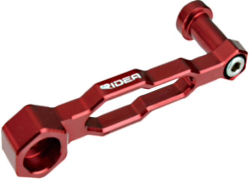

Ridea a un collier de dérailleur AV pour Birdy qui pourrait peut-être convenir au B
H6L Cobalt - Page 3 $_3
Vendu par Bikegang

Pourquoi ne pas essayer de monter le tendeur du Birdy ou la version Ridea de ce tendeur ?
H6L Cobalt - Page 3 Birdyc10
H6L Cobalt - Page 3 T2PsSFXcJXXXXXXXXX_!!367195468
vendue pour 12GBP chez... Bikegang
H6L Cobalt - Page 3 246067155
Plus de photos de ce Birdy Bird car special hook the chain RIDEA

A Patrick: les photos du Brompton japonais étant petites, il est difficile de voir si la chaîne est tendue ou non, mais elle n'a pas l'air de pendouiller Suspect
H6L Cobalt - Page 3 Bro-2030
Si avec le réglage de la photo 2 les vitesses fonctionnent parfaitement et que tu obtiens un très léger pendouillage au pliage, l'affaire est réglée (il faudra alors plier le Brompton sur le pignon de 16).
Regarde alors la solution du tendeur Ridea pour absorber le léger surplus de chaîne qui "pendouille" au pliage.
Peut-être qu'un dérailleur Shimano fonctionnera mieux ?
Il se peut aussi qu'avec un double plateau et des plateaux à la bonne taille, le Brompton japonais marche mieux.
