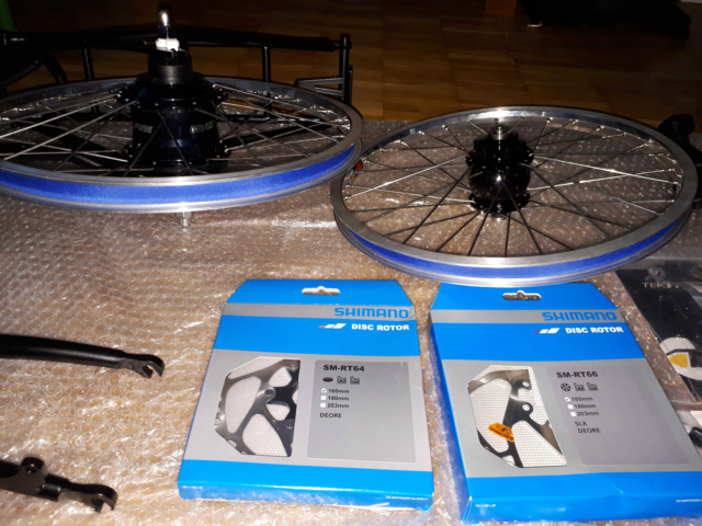

Salut à tous, je suis ce forum en dilettante depuis un moment... Mon Brompton M6R noir est de décembre 2011 ! J'y ai rapidement ajouté un sac T et les easy wheels. Les pneus ont été changés au bout de 10 km : première crevaison des Brompton verts, adieu et bienvenue aux Marathon plus ! Je l'utilise pour le travail (je l'ai tout le temps avec moi dans le train) et la balade (souvent dans le coffre de la voiture).
Je viens de recevoir des kits de chez Kinetics pour améliorer le côté balade (des poignées Ergon attendent ça aussi) et... c'est là que ça se corse.
Je continue ici une discussion entamée sur le sujet green line Alfine de Macadam qui m'avait mis sur la piste de ces kits.

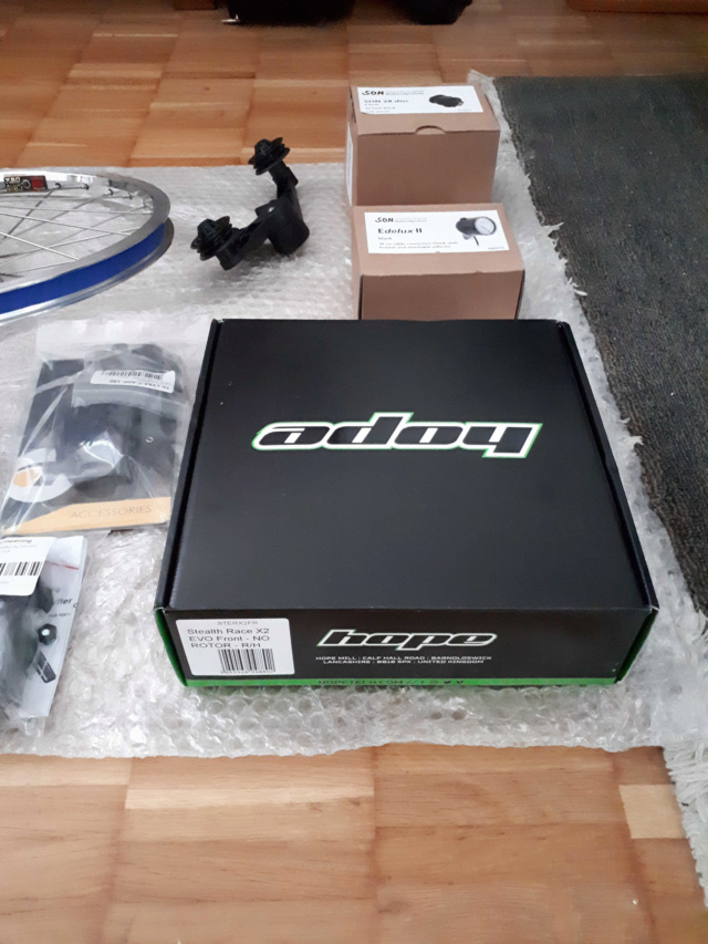

Dans mon carton pour presque 2500 euros payés d'avance il y a 4 mois devaient se trouver - le kit disque avant + dynamo + phare, il s'agit de la fourche sur mesure, d'un disque Shimano SM-RT66 160, une dynamo SON 28 disque 6 trous et 32 trous pour rayons, un phare SON Edelux II (ça vient en fait de SJS cycles, marqué sur les boîtes), il manque le feu arrière - le kit Alfine 11 avec le cadre sur mesure avec porte-bagages intégré, il manque le soufflet pour câble de commande (lui-même absent) - le kit disque arrière pour Alfine, il s'agit d'un disque Shimano SM-RT64 160, il manque l'entretoise - les étriers de freins, des Hope stealth race X2 EVO - le levier JTek 11 vitesses, il est donc là sans câble (faut-il réutiliser celui d'origine ?) - une selle Brooks qui manque
Pour le montage je fais au mieux avec les docs constructeurs, pas plus d'instructions que ça... Enfin, quand j'aurai les pièces manquantes bien sûr ! Evidemment pas encore de réponse à mon mél qui signale tout ça, je vais envoyer un message par Facebook messenger qui semble plus efficace. Et vogue la galère !
Remarque sur le délai, certes c'est du sur mesure, mais en l'occurrence la justification du retard était l'approvisionnement en tubes, donc une annulation rapide n'aurait pas causé grand préjudice en l'absence de fabrication effective. Mais surtout il aurait été tellement facile d'écrire "j'ai des difficultés d'approvisionnement qui peuvent durer 3 mois" plutôt que ne pas répondre, partir en vacances, répondre au x-ième mél "c'est bon d'ici 10 jours", laisser passer encore plus d'un mois sans nouvelles, finir par répondre aux sollicitations suivantes par un délai ferme... Quand tu fais un beau site où tu écris "on vous informe régulièrement du déroulement de la commande", tu peux aussi facilement écrire "délai de fabrication 3 à 6 mois", "attention tous les cadres sur mesure ne seront pas prêts avant 2 mois" etc. Puis-je préciser aussi que artisan ou pas, le rapport professionnel-client particulier est nécessairement déséquilibré et l'obligation d'information est du côté du professionnel. J'ai l'air sévère comme ça, en fait je suis plutôt conciliant mais j'attends pour ce prix un minimum de service.

Les moyeux sont déjà montés sur les roues, il faut juste ajouter les disques, ce qui n'a pas été fait au départ, je suppose pour faciliter le transport (le métal est tranchant). Du coup Ben n'a pas vu que l'entretoise manquait. Sinon le montage des freins ne doit pas être complexe.
Dernière surprise du lot : le kit dynamo SON doit contenir une lampe arrière... eh bien il n'y en a pas dans le carton. J'ai d'origine une lampe à piles donc ça manque nécessairement
