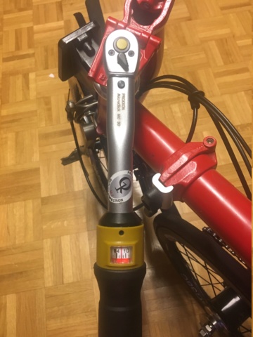

@Macadam:
Je n'ai rien changé sur cette fourche que je n'avais jamais déposée avant. Je suis le premier propriétaire de ce Brompton M2L-X de 2012.
Brompton ne me reproche rien à moi. Il n'a pas vu ma fourche.
L'importateur a googleïsé "brompton titanium fork crack" et a envoyé les liens à Brompton, probablement petrelli.cc qui sort en premier, puis brommieplus et son manchon de renfort.
J'ai d'autres superlight qui ont reçu le boulon TI Parts du plongeur car le boulon Brompton a tendance à rouiller.
Il faudra que je prenne mon courage à deux mains pour aller regarder ce qu'il en est.
L'autre fourche titane que j'ai retirée pour monter mon Brompton Kinetics ne présente pas de défaut.

Brompton n'a visiblement pas envie d'assumer une quelconque responsabilité pour ces problèmes de fourche titane.
La réponse est techniquement valable : si on dépace le couple maximum, il y a risque de fissure.
Le problème est qu'un couple de 15Nm ce n'est pas beaucoup et c'est facilement dépassé en serrant ã la main si le bras de levier de la clé est assez long.
Ce type de problème existe aussi avec de nombreux composants carbone ou le couple de serrage maximum est faible et dès qu'il est dépassé, il y a dégats (délamination des cuches de carbone).
Dans le cas de la fourche, la base du problème est que le système d'expendeur utilisé par Brompton est mauvais, le système 2019 utilisé depuis des cécennies sur presque tous les ancines vélos est très nettement supérieur et évite le risque de dégat car 30Nm c'est plus difficile à dépasser et d'ailleurs Brompton n'indique pas à partir de combien il y a dégat, sans dute beaucoup plus que 30Nm car ce système est beaucoup moins stressant pour le tube de fourche.
La raison pour laquelle Brompton ne veut pas assumer est sans doute que remplacer la fourche ne suffit pas, il suffira de de nouveau dépasser le couple et re-fissure.  Ce qu'il faut faire c'est installer en plus le nouveau système ce qui implique d'aussi remplacer la potence et de gérer les très nombreuses combinasons de types et couleurs (y compris les couleurs disparues du catalogue Brompton) de potences à remplacer, un boulot de gestion énorme !
J'en reviens donc à mon conseil initial : ne pas démonter la fourche pour vérifier son état,. Et surtout pas si on ne dispose pas d'une clé dynamométrique pour appliquer le bon couple !

Le risque principal de fissuration de cette fourche c'est que le plongeur ne serre plus suffisamment la potence du fait de l'expansion du tube du pivot de fourche et qu'on se retrouve avec une roue qui va tout droit ou à gauche alors qu'on tourne le cintre dans l'autre sens.
Je cite Bob60 :
bob60 a écrit:
Je pense que le plus gros risque à rouler ainsi est que le plongeur n'arrive plus à maintenir l'angle entre le guidon et la fourche. C'est la gamelle assurée si la roue tourne à gauche et le guidon à droite.
Je rajoute que Bob a un Superlight d'origine avec très peu de kilomètres et son plongeur commençait déjà à ne plus serrer correctement.
bob60 a écrit:
Pourtant, lors du démontage, le boulon du plongeur n'était vraiment pas très serré (le plongeur a peut-être commencé à flotter dans la fourche).
Le Brompton a 7 ans mais il a roulé moins de 500 km.
Personnellement chacun fera ce qu'il juge utile de faire (démontage ou non), chacun est libre et responsable de ses actes, mais ne venez pas vous plaindre après parce que vous vous êtes pris une gamelle alors que le problème est connu et qu'il y a des solutions.
Comme dit le dicton, mieux vaut prévenir que guérir (mais à chacun sa philosophie).
En outre, un démontage permet de prévenir le problème et de le traiter avec les manchons de Brommieplus si la fourche est encore en bon état alors que si vous laissez le problème perdurer sans agir, votre fourche sera in fine bonne pour la poubelle avec les risques inhérents de gamelles que j'ai évoqué plus haut, d'autant plus que le contrôle du serrage de la vis du plongeur est un élément que très peu de gens vérifient ne serait-ce qu'une fois par an.
Ne pas démonter sa fourche titane pour vérifier son état alors qu'il y a un problème connu, c'est faire la politique de l'autruche.
C'est toujours plus facile de mettre la tête dans le sable ou d'ignorer un problème plutôt que de regarder le problème en face et de le régler.
La fissuration n'est pas due à un défaut de la fourche et l'expérience de Bob avec son Superlight qui a très peu roulé montre que n'importe quel montage de la fourche, même en usine par des personnes compétentes et avec l'outillage adéquat, peut amener une fissuration.
En démontant la fourche puis en la remontant, on risque de fissurer une fourche qui ne l'est pas, surtout si on ne dispose pas d'une clé dynamométrique !
Démonter la fourche pour vérifier et puis la remonter ne règle en rien le problème, bien au contraire.
Même si on constate que la fourche n'est pas fissurée, elle peut devenir fissurée après remontage du fait du relachement de la tension puis de la remise sous tension après remontage (et éventuellement d'un couple de serrage trop élevé si on ne dispose pas d'une clé dynamométrique).
Alors que faire ensuite ?  Redémonter la fourche pour vérifier qu'elle ne s'est pas fissurée lors du remontage clown
Mais elle a put se fissurer lors du reremontage, alors que faire ? Reredémonter la fourche pour vérifier qu'elle ne s'est pas fissurée lors du reremontage  clown  clown
Etc. Fissures du pivot de la fourche titane de Brompton Mortderi
Le seule moyen de vraiment solutionner le problème est d'utiliser le nouveau plongeur, ce qui implique d'aussi changer la potence et bien sur de se procurer une potence nouveau modèle du même type et de la même couleur que l'ancienne.
C'est couteux et lent car il faut commander une potence nouveau modèle dans la bonne couleur. Sans parler des couleurs et type (ancienne M) qui ont disparus du catalogue Brompton
Et ceci est très probablement la raison pour laquelle Brompton ne veut par intervenir : vraiment solutionner le problème est très couteux et nécessite toute une logistique pour fournir les potences nécessaires. Beaucoup plus couteux et complexe que le changement du boitier de pédalier lors du rappel.
Je ne suis pas d'accord, car le vélo de Bob est d'origine et les fissures sont apparues alors que le serrage a été effectué en usine et ce n'est pas un cas isolé.
En outre, Bob a montré que la fourche Vostok possédait un renforcement avec un profil spécifique au niveau du pivot de fourche pour résister à de fortes contraintes ce qui n'est pas le cas de celle de Brompton en titane où la valeur maximale de serrage recommandée ne dépasse pas 16 Nm, d'autant plus qu'il est très facile de dépasser cette valeur même sans vouloir le faire exprès.
Justement. Ce problème peut potentiellement toucher tout le monde, ce n'est pas un cas isolé du à la malchance et les conséquences peuvent être fâcheuses.
Il suffit d'acheter ou de se faire prêter une clé dynamométrique, voir d'aller chez un spécialiste. Ce n'est pas sorcier.
C'est le principe même de précaution. On fait le diagnostic et ensuite on traite le problème.
Si tu attends d'avoir le tétanos pour te faire vacciner, c'est un peu tard. Si on attend que les ponts s'écoulent (comme à Gênes) pour faire quelque chose, c'est également trop tard.
Tu es un sacré comique. Évidemment non, on ne va pas démonter et remonter sans fin. Le démontage consiste à vérifier l'état de la fourche (principe de précaution). Si elle est encore en bon état (ou que les fissures sont très petites) on peut régler le problème grâce aux manchons de Brommieplus par exemple (principe de prévention).

Voulant en avoir le coeur net, et contre l'avis d'éminents spécialistes, j'ai entrepris de déposer la fourche titane d'un autre Brompton de 2012, le même millésimé que le Brompton dont la fourche est fissurée à plusieurs endroits.
Je suis également premier propriétaire de ce brompton qui a peut-être fait 1000 km en 7 ans. La fourche n'a jamais été démontée.
Le boulon du plongeur était assez dur à desserrer. Un petit coup de marteau a suffit pour libérer le plongeur. La graisse est encore bien fluide.
Plein d'appréhension, je libère le pivot de la fourche et le verdict est:
               Fissuré!
Mon score s'établit dont à deux cassés pour un pas cassé. Crying or Very sad
Certe, le dégât est bien moins important que sur la première fourche. Il n'y a qu'une fissure et on ne voit pas le jour à travers. Le diamètre du tube mesuré au pied à coulisse ne montre pas d'augmentation significative dans la zone du plongeur. Je pense que cette fourche peut être sauvée par un manchon BrommiePlus ou TI parts.
Fissures du pivot de la fourche titane de Brompton To_for10
Maintenant que je sais, je n'ai plus qu'à remonter cette fourche.
J'ai une bonne clé dynamométrique Proxxon. Je ne l'utilise pas tout le temps mais là, j'ai une bonne raison.
Le couple maxi est réglé à 12 newton-mètre. C'est déjà beaucoup. Je n'ai pas osé aller jusqu'au déclenchement.
J'ai testé la clé en retenant la douille avec une petite clé à tube dont le manche fait 10 cm de longueur, comme la clé allen du bricoleur du dimanche que je suis. Pour déclencher à 15 Nm avec un manche de 10cm, il faut déjà y aller. Pour déclencher à 22 Nm (le point de rupture très facile à dépasser selon Brompton), il faut être champion de musculation.  ( ça représente quand-même une trentaine de kilos à presser à 2/3 de la longueur du manche de la petite clé allen)
Fissures du pivot de la fourche titane de Brompton Ti_for10
Maintenant, comme dirait jipe, ma fourche est peut-être plus fendue qu'avant de la démonter. Ou peut-être pas. Cela me rappelle le paradoxe du chat de Schrödinger en physique quantique. Fissures du pivot de la fourche titane de Brompton 248248
