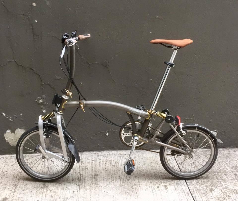

C'est un Birdy Titane 3eme génération, celui que j'ai montré dans la vidéo un peu plus haut dans cette discussion.
J'aimerais beaucoup voir des photos de ton Birdy déplié et en premier plan.
Comment te l'es-tu procuré ? J'ai vu le site avec le groupe fermé VIP du Birdy Titanium. La classe.

Une modification qui combine les avantages des deux vélos :
La taille pliée est tout de même un peu plus grande que celle du B normal car la fourche suspendue du Birdy, course de suspension oblige, est plus haute.

Voilà un intéressant hybride!
Edit : il y en a plusieurs... https://www.cyclechat.net/threads/birdy-iv-or-brompton-mk5.206411/
Nombre de messages : 10637 Age : 51 Localisation : Orléans (45) Mon Brompton: : Jumpy, M9L vert pomme (ex M6L de 2010) avec rétrofit partiel 2013 + Jolly Jumper, S7E-X orange (ex S1E-X Raw Laquer de 2012) + Jumbo, P11E-R Green Lime Kinetics (2015). Composants: Kamoya, Bikefun, Ti Parts Workshop, Brompfication, Ridea, Token, Nove-Design, Brombacher, Joseph Kuosac, Multi-S, H&H, ACE, ORZ, Jtek, Brooks, Berthoud, MKS EZY. Sacs T-Bag, C-Bag, S-Bag, Wotancraft Pilot, Vaude Cruiser bag. Compteur Omata, éclairage Sigma Buster 1100 et Cosmo Ride Date d'inscription : 14/11/2010
Sujet: Re: Impressions après la sortie "Birdy" des Vélos Parisiens Lun 18 Nov 2019, 21:38
Vu qu'on dépouille les Birdy de leur fourche pour les mettre sur des Brompton, on pourrait faire l'inverse en montant des fourches Brompton sur les Birdy
Nota : ce n'est pas une fourche Brompton dans l'exemple ci-dessus, mais rien n'empêche de le faire

Sur ce forum, il y a des commentaires intéressants au sujet de cette modification.
Comme je l'ai écrit, du fait du débattement de la suspension avant, la fourche du Birdy est nettement plus haute que celle du B et comme on le voit très bien sur les photos (une autre ci-dessous) cela a pour consequence de significativement rehausser l'avant du vélo.
Ce rehaussement risque d'avoir un effet négatif sur le comportement du vélo ce que confirme un des utlisateurs de B avec fourche Birdy qui explique que son vélo guidonnait fortement dès qu'il était un peu chargé sur l'avant ce qui l'a obligé à remettre la fourche d'origine.
Donc même si le montage d'une fourche Birdy sur le B est mécaniquement possible, cela ne semble pas être une bonne option sauf peut-être si on parvient à rehausser d'autant l'arrière du vélo.
A noter que le vélo jaune qui ressemble à un B n'est pas un B !
Il ne se plie d'ailleurs pas du tout comme un B :
