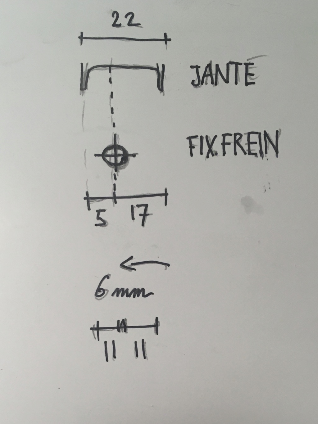

MessageSujet: Re: Moyeux 8 vitesses   Moyeux 8 vitesses - Page 20 EmptyJeu 20 Fév 2020, 23:40
La fin de la chance du débutant.
Tout allait bien, rayonnage toutes têtes dehors, c'est sans effort, nickel.
La roue n'est pas encore en tension mais chaque rayon est vissé jusqu'au dernier filet.
Et puis je monte la roue dans le triangle arrière:  elle est pas du tout centrée.
Que s'est-il passé?
Ou alors je suis débile et j'ai inversé les rayons, mais j'ai mis les rayons courts 129mm coté droit (transmission) et les longs de 131mm de l'autre
Ou encore mieux: j'ai monté la roue à l'envers sur le triangle!?
Ou je crains que la longueur des rayons n'est pas bonne.
Mais peut-être que ça se rattrape? Il faudrait la decaler de 6mm vers la droite (coté transmission)
edit
J'ai serré les rayons que coté droit pour recentrer la roue, jusqu'a ce que la tete du rayon affleure la sortie du polyax.
J'ai gagné 3mm, mais je n'aurais jamais 6mm, il me semble.
Et si je montais toute têtes dedans coté transmission? Ca devrait la faire venir de quelques de quelques millimetres non?
Moyeux 8 vitesses - Page 20 7ddacf10
Moyeux 8 vitesses - Page 20 D26b0810
Moyeux 8 vitesses - Page 20 68fd9210

As tu un centreur de roue ?
Nombre de messages : 10880
MessageSujet: Re: Moyeux 8 vitesses   Moyeux 8 vitesses - Page 20 EmptyVen 21 Fév 2020, 07:08
A UrB,
Vu que les écrous sont serrés jusqu'au dernier filet, il ne reste plus aucune marge de manoeuvre pour centrer la roue.
Il faudra changer de mon point de vue les rayons qui sont un poil trop long, au moins un côté, mais je ne suis pas un spécialistes du rayonnage.
As-tu vu un professionnel pour te conseiller ?
Et non...
As-tu vu un professionnel pour te conseiller ?Macadam
Pour le montage oui, et j'ai recoupé les infos avec les votres, et je m'en suis remis au tableau de Sheldon Brown pour les longueurs.
131,3 et 128,9, que j'ai arrondi à 131mm à gauche et 129mm à droite.
HWK1916
Nombre de messages : 908
Date d'inscription : 07/10/2013
MessageSujet: Re: Moyeux 8 vitesses   Moyeux 8 vitesses - Page 20 EmptyVen 21 Fév 2020, 09:02
tu peux toujours refaire le filet des rayons pour l'allonger et couper ce qui dépassera.
Je ne suis pas inquiet tant que tu n' as pas mis en tension tu ne peux pas franchement savoir.
un décalage de 1mm sera largement acceptable pour une première roue et ne devrait pas prêter à conséquence.
essaye de visser à froid au max la tête sur un rayon pour voir jusqu'où tu peux aller en profondeur.
Si ta jante est double parois normalement la tête est dans un puit et je ne suis même pas certain qu'il soit obligatoire de raccourcir le rayon.
J'avais lu en son temps qu'il valait mieux arrondir la longueur des rayons à la baisse du genre -1/2 mm que l'inverse. Cela facilite la mise en tension quand on débute avec quand même le risque de casser les tête de rayon plus facilement ou d'arracher une partie de la jante à la longue.
De plus il faut bien bourriner sur la jante pour que tout se mette bien en place. plusieurs techniques...
