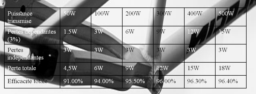

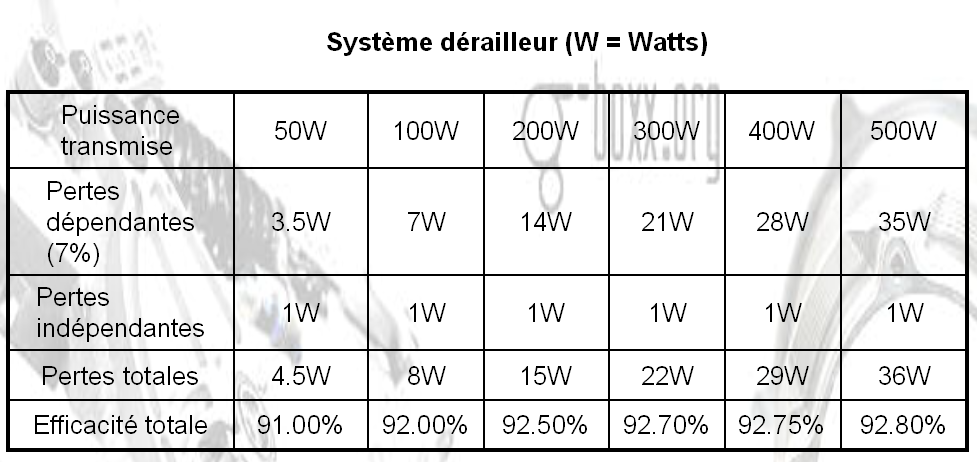

J'espère qui ont mesuré le tout, ce ne serait pas logique autrement....... afro
Rendement :
Ici, nous verrons les rendements comparés du système dérailleur et du moyeu Rohloff Speedhub 500/14. Tout d’abord, voyons les pertes de puissances que ces 2 systèmes connaissent, dues a la friction des éléments entres eux. La valeur de cette perte dépend du type de contact (rotation ou glissement), de la surface de contact, du matériau…En matière de transmission cycliste il existe 2 types de pertes :
Pertes dépendant de la puissance transmise :
Ces pertes sont créés par la friction des pièces de la transmission proprement dite (chaîne, plateaux, roulements…). La valeur de la perte augmente proportionnellement à la puissance transmise.
Pertes indépendantes de la puissance transmise :
Ces pertes ne changent pas selon la puissance transmise, mais selon d’autres facteurs tels que la quantité de lubrifiant, la vitesse, la température…
Les 2 tableaux suivants présentent les pertes de puissance et l’efficacité de chaque système (dérailleur et Rohloff Speedhub 500/14
Tableaux Rohloff / Dérailleur :
Différents changements de vitesses dans le moyeu : - Page 2 070116121047286767
Rohloff :
Différents changements de vitesses dans le moyeu : - Page 2 070116121013286766
Le Rohloff......... a un meilleur rendement...... gna gna gna....... Différents changements de vitesses dans le moyeu : - Page 2 Jumping- Différents changements de vitesses dans le moyeu : - Page 2 Jumping-

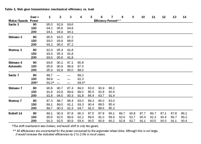

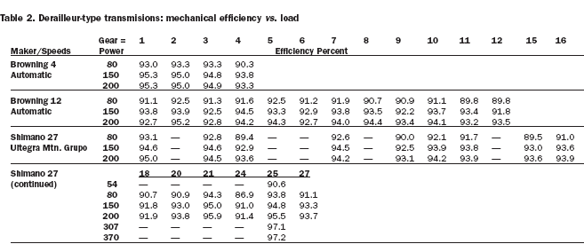

Un document en anglais........ si quelqu'un est doué :
http://www.ihpva.org/pubs/HP52.pdf
entre autre sur ce document daté de 2001 :
Différents changements de vitesses dans le moyeu : - Page 2 070116011710286820
Différents changements de vitesses dans le moyeu : - Page 2 070116125208287128
ou on voit que le Sach trois vitesses n'a pas trop de pertes......
Si j'ai bien compris....... perte de 2% par rapport au dérailleur....... qui se suppose neuf...... un vieux dont la chaîne saute sur les dents ...... oupssss ....... afro
