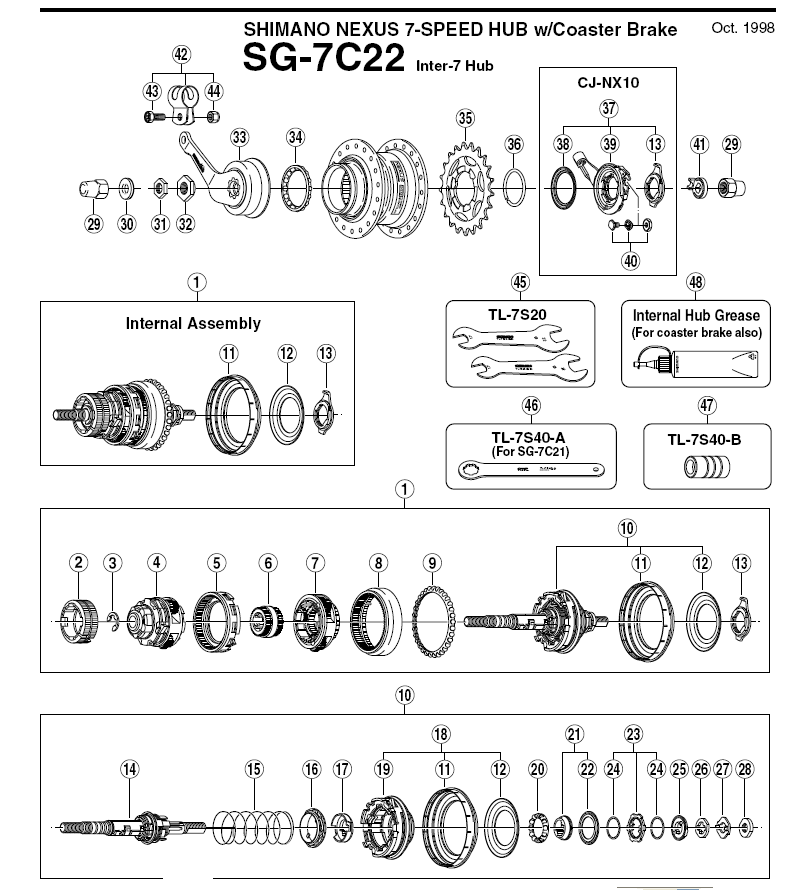

Nexus est un ensemble de composants dont le concept peut se résumer en une seule phrase : « Tout est à l’intérieur ».
Nexus
rend les dérailleurs superflus en intégrant le changement de vitesse au
moyeu arrière. Actuellement, des versions sont disponibles à 3, 4, 7 et
8 vitesses avec options pour frein à tambour et frein à rétropédalage.
Ce système de changement de vitesse nécessite peu d’entretien et offre
de nombreuses nouvelles possibilités pour le vélo.
http://cycle.shimano-eu.com/catalog/cycle/products/group.jsp?FOLDERfolder_id=2534374302040959&ASSORTMENTast_id=1408474395181426&bmUID=1152384905501
Différents changements de vitesses dans le moyeu : SG-7R46_popup_v1_m56577569830551189..7 vitesses ... AVEC FREIN.......... !
Différents changements de vitesses dans le moyeu : SG-8R20_popup_v1_m56577569830551201 8 vitesses...........
La plage de rapports du moyeu Inter-8 atteint 307 %, contre 244 % pour le moyeu Inter-7. Le moyeu Inter-8 offre des rapports plus rapprochés, qui permettent une modulation plus souple de la cadence pour optimiser l’efficacité et le confort du pédalage.
Différents changements de vitesses dans le moyeu : 061226022239260158
Speed : 7-speed
Shifting POWER MDULATOR : Yes
Shifting Lever
SB-7S45
SL-7S10
ST-7S20
Internal M Brake
BR-IM41/
BR-IM50/
BR-IM70-R
Hub Shell
Material
Aluminum
Corrosion
Resist Coating
Yes
Gear Ratio
Total : 244%
1 : 0.632
2: 0.741
3 : 0.843
4 : 0.989
5 : 1.145
6 : 1.335
7 : 1.545
Axle Length (mm)
201/182
Over Lock-nut
Dimension (mm)
130
Spoke Hole
36H
Spoke size
#13, #14
Sprocket Teeth
16,17,18,19,
20,21,22,23T
Chain-Line (mm)
16T: 45.3
18T-23T:40.3/45.3
Average weight
1,465g
Cassette Joint
CJ-7S40/
CJ-NX10/
CJ-NX40
