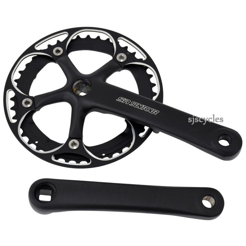

Je viens de réaliser un nouveau montage.
Pédalier Shimano de type Octalink
Pédalier alternatif : transmission en mono-plateau (présentation et questions préparatoires à un montage) 2647-1
J'ai pris ca chez CRC, 34€ en 175 mm : http://www.chainreactioncycles.com/Models.aspx?ModelID=2647
Et puis un boitier en 68-109mm.
Pédalier alternatif : transmission en mono-plateau (présentation et questions préparatoires à un montage) 962
http://www.chainreactioncycles.com/Models.aspx?ModelID=962
J'ai choisi le dura-ace mais y'a moins cher en 105.
http://www.chainreactioncycles.com/Models.aspx?ModelID=906
En tout 105 ca fait même moins cher qu'un Stronglight Brompton.
http://www.sjscycles.co.uk/product.asp?pf_id=2913&changecurrency=EUR

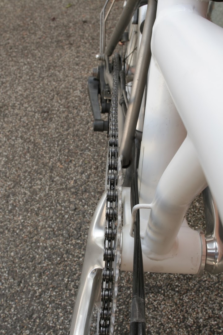

Montage que je recommande vivement car la ligne de chaine est parfaite (43.5mm pour info) sans besoin de bricoler !
Faut juste la chef kivabien. J'en ai une, si un belge à besoin, MP Wink
Me reste à démonter le 39 dents car là, y'a collision au pliage.
J'attend un jeu de vis de couronne courtes afin de finir la compatibilité.
Faudra aussi éventuellement que je lime l'épaulement interne centrant le 39 dents. Pas trop de scrupule à faire ça sur une pièce à 34€.
Photos à suivre.
Stéphane geek
Pédalier alternatif : transmission en mono-plateau (présentation et questions préparatoires à un montage) Empty
MessageSujet: Re: Pédalier alternatif : transmission en mono-plateau (présentation et questions préparatoires à un montage)   Pédalier alternatif : transmission en mono-plateau (présentation et questions préparatoires à un montage) EmptyMer 30 Juin 2010, 22:38

C'est vrai que le campa était joli. Il est déja parti pour être monté sur un autre B.
De 105 je ne risque de garder que le spider. L'alu des couronnes à l'air un peu souple, pas impossible que je monte à nouveau un 53d Stronglight CT2, ou un TA si je trouve une source pas trop chère.
Les perçages ce sont des petits rivets à forme spéciale afin d'accrocher la chaine lors du changement de plateau.
Y'en a de plus en plus, sous forme de rampe.
Un pote VTTiste férru a équipé sa monture en couronnes SRAM XX. Il m'a dit que c'est incroyable avec quelle vitesse les plateaux passent.
A propos de chaine et de passage de vitesse, sur les 2 pignons arrière de nos B, le grand est de type shimano HG (Hyper Glide) (pas sur les moyeux SRAM/Sachs).
J'ai donc aussi changé la chaine pour une de ce type. (HG70)
Les passages sont incroyablement plus rapide qu'avant (Campa C9) et meilleurs qu'avec la chaine d'origine SRAM

La ligne de chaine sur le pignon du haut :

En ce qui concerne les pédaliers simple plateau "évolué" pour brompton, j'avais à l'époque contacté huw gwilliam (littlepixel) assez connu pour avoir fait un super fixed gear brompton sur base d'un cadre merc. Il avait installé un pédalier campy centaur en carbone.
Voici sa réponse
With the Centaur crank-set I was lucky - it fit the tapered splines of the merc-fitted Bottom-bracket perfectly and to get a straight chain-line to the fixed-gear rear hub, I only had to mount the chainring on the inner side of the crank arm for a straight chain-line; I changed it to a lighter Titanium-axle cartridge later and it still fitted really well.
I think really depends on the rear hub you are using, but you can usually get a good line if you use a double-chainring crank as you can mount the ring on either side, and also use washers as spacers if needed.
If you look carefully you can see the chainring is on the inner-side of the crank

J'ai cassé mon pédalier récemment lors d'une accélération qui se voulait foudroyante (elle ne l'a pas été...). Le sertissage du plateau c'est une solution très efficace pour rapprocher le plateau du cadre, mais ce n'est pas très solide apparemment.
J'en ai profité pour (me faire) installer un pédalier plus résistant : Shimano Tiagra et roulements externes, petit plateau enlevé. Ca marche aussi bien que les octalink et autres variétés d'axe de pédaliers : la contrainte essentielle sur la ligne de chaîne est l'épaisseur de l'étoile + écrous cheminée. Il faut mettre une bague de 1 mm côté plateau sinon ça frotte sur le cadre au pliage. Je n'ai pas tenté le lamage de l'étoile ; j'ai un peu peur que ça fragilise le pédalier.
Pour la ligne de chaîne le mieux serait un montage interne du plateau, et cela permettrait d'installer un élégant garde-chaîne, mais ça me paraît limite : la cuvette côté plateau serait très peu vissée dans le cadre. Et dans cette solution les pédales seraient clairement asymétriques (on peut toujours décaler les pieds sur les pédales, mais bon...).
Bref pour l'instant la ligne de chaîne est aussi bien que possible vu l'épaisseur de l'étoile, c'est-à-dire pas extra. On gagne quand même phénoménalement en rigidité de transmission, c'est très agréable. Pour finir, côté poids j'ai dû prendre 100 g. Pas fantastique, mais pas rédhibitoire non plus. En tout cas la solution Hollowtech ou assimilé fonctionne sans difficultés, et plutôt bien.

Je cherche à changer de plateau pour mon B...
Pourriez-vous m'aider en me disant si qqun connait ce plateau et si il pourrait aller?
Pédalier alternatif : transmission en mono-plateau (présentation et questions préparatoires à un montage) 2404810
A savoir que j'ai le plateau 44 dents et que je cherche une version noir.
SJSCycle
Merci d'avance pour votre aide
