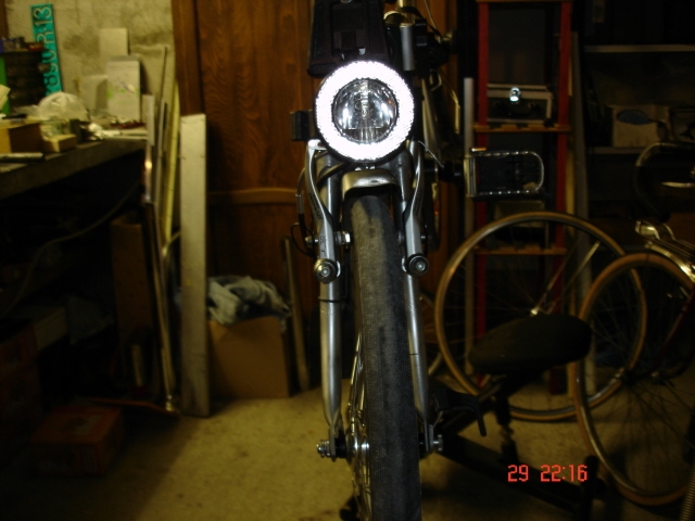

Je viens de braser des tasseaux sur la fourche avant, et j'ai monté des V brake Schimano "Déore LX", un vrai régal ! Au premier essai j'ai failli passer par dessus ! Avec un seul doigt on freine aussi bien et même mieux qu'avec quatre doigts tétanisés avec le frein d'origine. Et le feeling, je vous dis pas ..... J'ai fait une peinture provisoire le temps de vérifier tous les montages, mais ça y est il ne reste plus qu'à refaire une belle peinture, et tant qu'à faire à monter le double pivot à l'arrière, mais ça c'est l'affaire d'une demi-heure, je m'y colle après ce mail. Non, d'abord je vais faire des tofs et les envoyer à Caro pour vous faire baver !!!!!
Trés bonne idée, c'est donc bien ces freins Brompton, qui sont mauvais, je m'en doutais un peu, c'est une bonne nouvelle, je le ferais aussi, quand je trouverais un poste de soudure correct, nous attendons les tofs...
Mais, je crains que cela condamne l'emplacement du sac à l'avant , ...(à moins de le mettre en arrière)..... des tofs vite..... avec des bons freins, cela doit changer pas mal...
Daniel Héros sportif
Nombre de messages : 399 Age : 73 Localisation : Aix en Provence Mon Brompton: : S6 vert Anglais Date d'inscription : 17/10/2006
Sujet: Re: Et les freins ? Sam 29 Mar 2008, 23:05
Je les ai placés à l'avant de la fourche, câble à droite vers le bas et cela ne condamne absolument rien.
Nombre de messages : 3138 Age : 75 Localisation : Vincennes (94) - France Mon Brompton: : M6R + modifs perso (pour qu\\\'il freine) Date d'inscription : 29/04/2006
Sujet: Re: Et les freins ? Sam 29 Mar 2008, 23:07
Juste, on doit pouvoir facilement adapter le tirage en bas......
c'est un peu ma crainte avec un freinage "trop" performant, surtout sur route mouillée, on bloque la roue et on se ramasse la gueule par terre... c'est fréquent en moto, les disques freinent parfaitement mais c'est l'adhérence qui fait défaut... et quand la roue avant est partie difficile de rattraper ! La jante doit chauffer sérieusement ! Où trouves tu les tasseaux à braser ?
> Tarouilan, c'est un chalumeau qu'il faut pour braser avec du laiton, la soudure recuit trop l'acier et le fragilise. Il me semble que tous les cadres acier sont brasés (le B en tout cas, cf le raw lacquer) par contre les cadres alu sont soudés brasure = métal d'apport différent de celui des pièces à assembler soudure = même métal pour les pièces à assembler et le métal d'apport

patufitoo a écrit:
Pas de soudo-brasure, seulement brasure, cela risque d'être faible... non ?
Moi je parlais de soudo-brasure....brox...(laiton)...... autrement...étain/plomb/argent..... cela serait trop faible...

Effectivement soudo-brasure laiton/acier J'ai aussi appris ça en CAP de monture en bronze... et j'ai réparé un vélo d'un copain laiton + borax avec un chalumeau avec des petites bouteilles comme celui-ci ça marche très bien
Sujet: Re: Et les freins ? Dim 30 Mar 2008, 08:10
J'ai efectivement un chalumeau professionnel oxy-acétylénique, et j'ai soudo-brasé avec de brasure "Safarox" (résistance mécanique 80kg/mm², température de fusion environ 700°) qu'il me restait au fond de l'atelier. Question blocage de roue, aucun risque une fois habitué car il est extrèmement progressif et la sensibilité est cent fois meilleure qu'avec le frein d'origine. Question échauffement, il faudra sans doute se méfier dans les grands cols à grande vitesse sur les freinages répétés, mais pour un freinage d'urgence il n'y a aucun risque.

Les tasseaux que tu as soudo-brasé se trouvent au détail dans le commerce, chez un vélociste ou c'est une bidouille maison ?? Je suis impatient de voir les photos !!

Je les ai récupéré sur un vieux cadre très bas de gamme jeté dans la rue !

Et voilà les fameuses photos!!
[img][/img]
[img][/img]
[img][/img]
[img][/img]
[img][/img]
J'en ai rêvé, mais toi tu l'as fait!!
Daniel, il va falloir que tu me bricole ça sur mon Brommie!!

Tous jaloux, bravo Daniel, n'oublie pas que Galilée a eu des ennuis autrefois...... évite la banlieue ouest de Londres.... Andy pourrais se vexer...

Et je te dis pas l'efficacité et le confort ! Aujourd'hui je suis allé tester tout ça avec Col de Porte, col de Claps, Sainte Baume par St Zacharie, col de l'Espigoulier et retour par Mimet. Hormis les crampes sur le retour (peut-être dues au chngement de matériel?) et donc la moyenne ridicule de 18km/h hors sujet, j'ai pu tester le plaisir d'avoir des ressources de braquets incomparables, et surtout, le plaisir de réussir à suivre facile, et même doubler (si si !) dans la déscente de l'Espigoulier des jambes résées et cadres en carbone avec seulement un doigt sur chaque frein et une incroyable efficacité et sentiment de sécurité. Le pieds !!![
